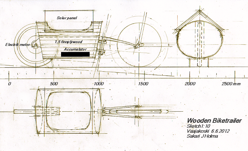

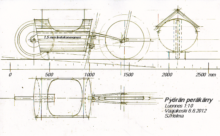

Tein piirroksen vanerirakenteisesta peräkärrystä, johon on tarkoitus sijottaa moottorivanne, akku ja aurinkopaneeli. Kori on itsekantava 1,5 mm.n lentokonevanerista. Sähköistys on E-Spin2 ja alustavasti ole ajatellut käyttää
Bilteman aurinkopanelia 31-632
http://www.biltema.fi/fi/Autoilu---MP/A ... eli-31632/
Piirros on alustava ja siitä puuttuu esim. nivelen tuenta etuseinässä. Varsinaista runkoa ei tule. Kannessa olevan aukon voisi peittää vanerilla tai pressulla. Arvelen, että oma seisontatuki helpottaisi kärryn käyttöä. Kuva on tilanteesta jolloin kärry on liitetty 20 tuumaiseen vetopyörän takapyörään. Jos kärry liitetään isompaan voi nivelkulmaa muuttaa tarpeen mukaan.

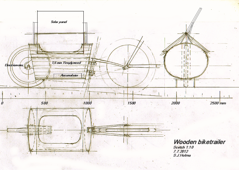

Kehittelin eteenpäin kärryn muotoilua.

Re: Peräkärry vanerista
hyvältä näyttää...
Hyvältä tosiaan näyttää, mutta nuo kennot :roll: 13Wattia, josta noin puolet tulee käyttöön jos kennot sijoittaa noin ja aurinko paistaa oikeasta suunnasta. Itse laittaisin kennojen kiinnityksen keskeltä, näin myös "varjonpuolen" kennon saa nostettua aurinkoon.
Hyvältä tosiaan näyttää, mutta nuo kennot :roll: 13 Wattia, josta noin puolet tulee käyttöön jos kennot sijoittaa noin ja aurinko paistaa oikeasta suunnasta. Itse laittaisin kennojen kiinnityksen keskeltä, näin myös "varjonpuolen" kennon saa nostettua aurinkoon.
Hyvin varteen otettava ehdotus. Ylösnostettu kenno saattaa kuitenkin olla ongelmallinen kovemmalla sivutuulella. :roll:

Kuinkahan asia mahtaa olla? :mrgreen:
Kun tarkemmin ajattelee, Jukan ehdotus on oikein hyvä! Kiitos Jukka! :mrgreen:
Eihän aina tuule ja, jos kovasti tuulee voi panelin laskea alas.
Idean aurinkopanelin sijoittamisesta peräkärryyn sain Nojanallelta. Nallehan on nyt Riistaveden reissulla kärryllään. On mielenkiintoista kuulla hänen kokemuksiaan aurinkopanelien toiminnoista pitemmillä matkoilla. Auringosta ei ainakaan lienee ollut pulaa.

Paneelit kannattaa tosiaan tehdä suunnattaviksi, koska tehot kasvaa melko reippaasti. Jorma Ponkalan aurinkovenettä kannattaa tiirailla, koska sieltä voisi löytyä jotain vinkkiä tai vaikka Jormalle soittaa. http://shalom.ponkala.net/
Voiko sähkömoottorista löytyä jossain tilanteissa niin paljon potkua, että se työntäisi takapyörää painollansa sivuun?
Itse olen tällaista joskus kanssa miettinyt. Todennäköisesti toimimattomia lisäideoita olisi pieni höyrykone joka tekisi sähköä ja sitten stirling-kone joka toimisi auringolla. Ari Lampisella olen nähnyt kannettavan stirling-koneen joka oli hankittu Norjasta. Suuntaaminen vain ajaessa olisi vaikeaa, mutta kait näissä retkikäytössä kannattaa muistaa, että iso osa ajasta ollaan paikallaan ja tällöin riittää pelkän kellon seuraaminen ja toki maantieajossa seuraus onnistuisi ihan servoilla ja jonkinlaisella automatiikalla.

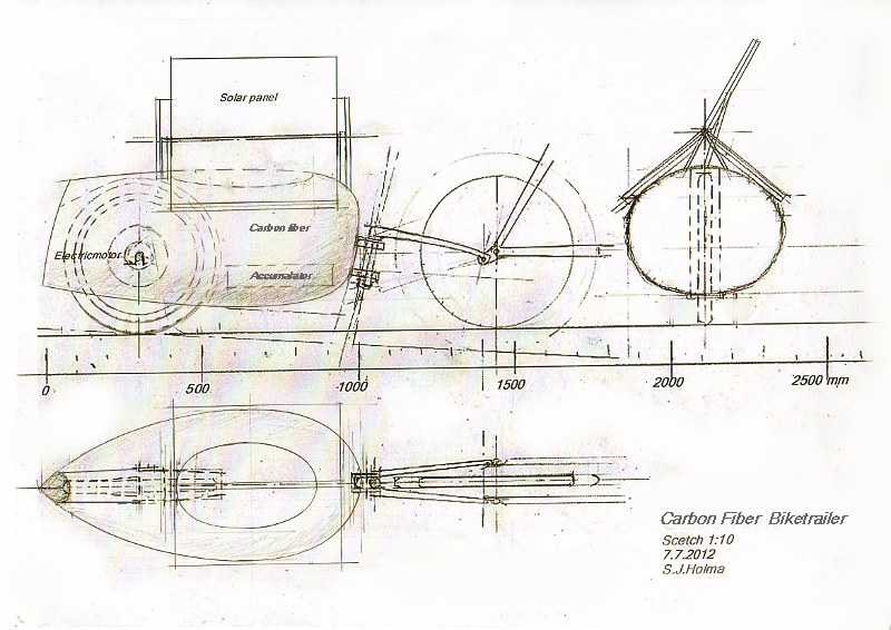

Re: Peräkärry hiilikuidusta
Jyväsjärven rannassa oli tänään kajakkikisan jäljiltä hieno kokoelma erilaisia kilpakajakkeja. Jotkut niistä olivat hillikuitua ja todella keveitä, vain 8 kg kertoi paikalla ollut kaveri. Hetihän rupesi minulla raksuttamaan, että mitäpä, jos tekisi peräkärryn hiilikuidusta, harjoitellen samalla sen käyttöä isompia projekteja varten. Ideaa vauhditti huomio, että suunnitelmani vanerisesta peräkärrystä ei ole kovin aerodynaaminen. Hiilikuidusta tekemällä saisi siitä sekä sulavampilinjaisen että kevyemmän. Kärryn kiekkohan voisi olla pienempikin. Minulla vaan sattuu olemaan tuon 20" kokoinen jo valmiina.
Piirsin jo luonnoksen suunnitelmasta:
