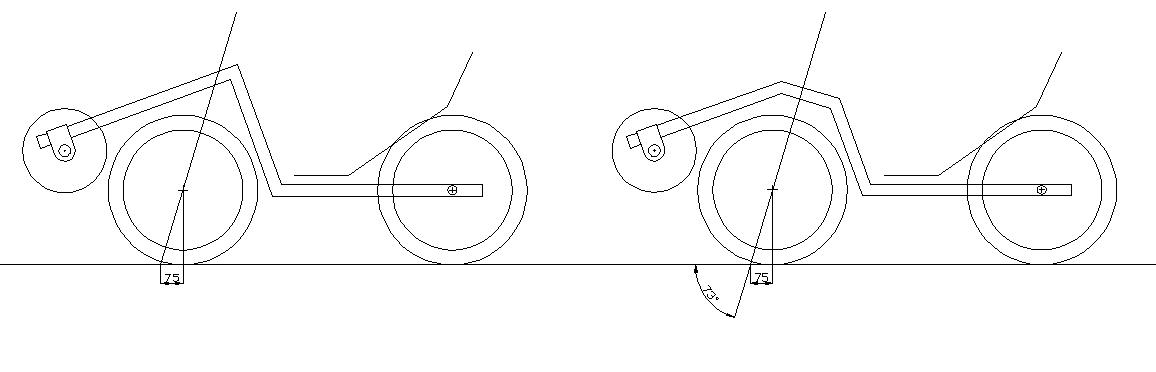

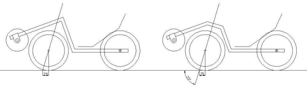

Eipä tuolle kampien etäisyydelle eturenkaasta jää paljon vaihtoehtoja. Hyvä kun mahtuu runkoputki munien ja renkaan väliin :D
Iso ympyrä keskiön ympärillä mallaa 140mm kampien liikerataa.
Kumpi vaihtoehto ois parempi? Oikeanpuoleinen on helpompi tehdä, kun saa porata emäputken reijän suoraan.
Re: EuroFlevo
Poraminen on juppia ;) Vasemmanpuoleinen on helpompi tehdä kun suunnittelet rungon niin että emäputki tulee runkoputken kulmaan. Silloin ei tarvi porata vaan putken päihin voi tehdä kolot emäputkelle rälläkällä.
Viestit: 7732
Re: EuroFlevo
Ukrainan penkki ja 2x2" rimanpätkä mallaa runkoputkea. Tuosta ei voi polkimia viedä eteenpäin kuin 2-3cm. Tiukkaa tekee tulla istuinkorkeudella. Tietenkin 95mm kammet auttas asiaan :D
Re: EuroFlevo
Kuudee sport:
Kuudee sport evo:
Äänestän jälkimmäistä vaihtoehtoo. Helpompi on.

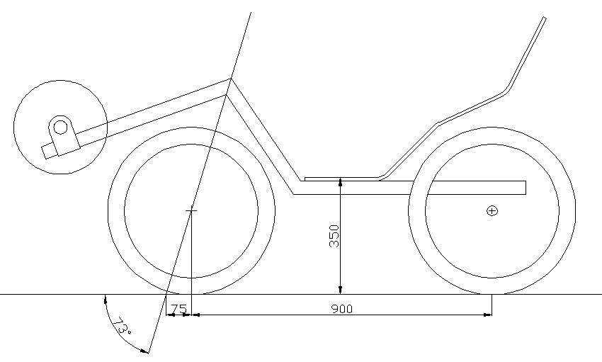

Jos nostas penkin 350mm korkeudelle niin onnistus paremmin.
Twisteri 1.JPG (38.1 KiB) Katsottu 12085 kertaa
Re: EuroFlevo
Kannatan nostamista, niin mitoitus väljenee. Helpottaa kummasti :wink:
