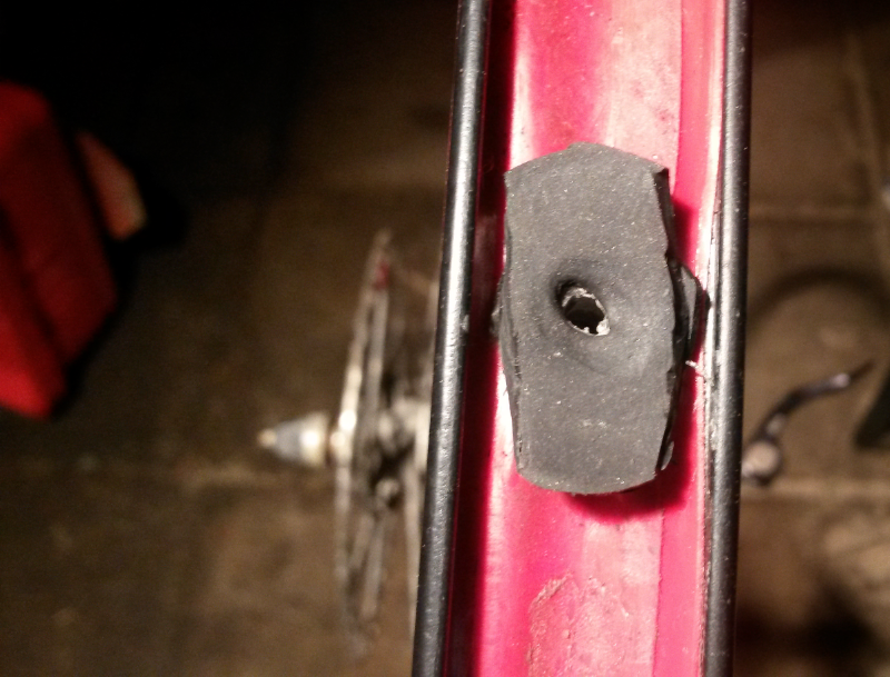

..tän keskustelun siivittämänä sain lopultakin inspiksen kokeilla -tyylilleni uskollisesti- diy tubelesia.
Vielä ei ole ajettu yhtään, mut ilmat pysyy jo valmiiksi rikkonaisessa ulkokumissa sisällä..

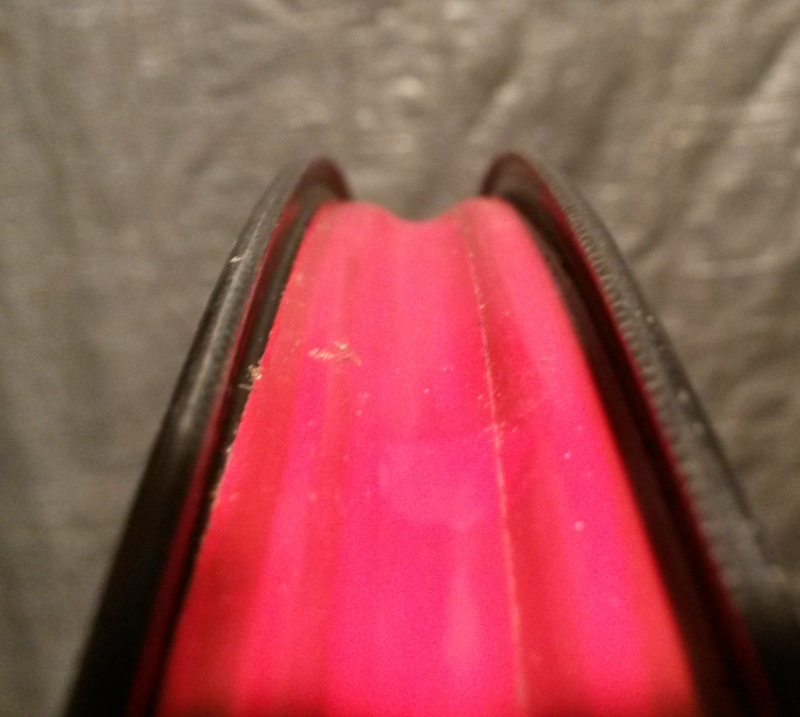

Ekaks otin kumit pois vanteelta ja putsasin tinnerirätillä vanteen ja ulkokumin tiivistyspinnat. Sit sähköteippiä vannenauhan päälle kaksi kierrosta. Yksi molemmille puolille. Päät kymmenisen senttiä limittäin venttiilin kohdalta. Puukolla ristikkoreikä venttiilille. Ainakin kerran kesti noin 5bar kokeilla..

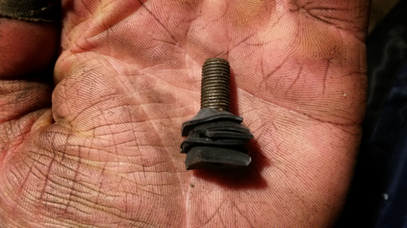

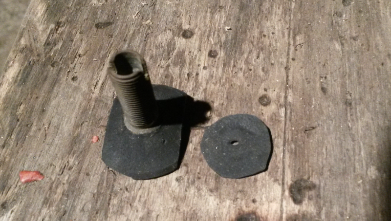

Seuraavaks leikkelin vanhasta sisurista venttiilin ja laitoin lisäks Rikun vinkkaaman lisäprikan varmistamaan tiivistymistä. Noh, ei se mennyt ihan kuin strömÖössä tääkään homma. Ekalla renkaan paineistuskeralla venttiili meinaan vuosi solkenaan ja prikkoja lisäsin lopulta viisi että kumi muotoutui vanteen profiilin mukaiseksi. Ja eikun kasaan. Sit kävikin niin kivasti et venttiilirunko osoittautui liian lyhyeksi paksun tiivistys kasan kera. Ei muuta kuin auki ja pitempää karaa tilalle.

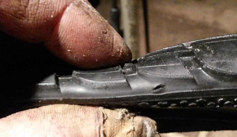

Lopulta kun sain paketin suunnilleen kestämään kasassa testailin vuotoja saippuavedellä, kun jostain edelleen tuntui kuuluvan suhinaa. Tässä vaiheessa huomasin ulkokumissakin olevan jo valmiiksi melkoinen reikä. Täs kohti meinasi jo hanskat lentää nurkkaan!
Eikä.reikä!
Eikä.reikä!
Noh, leuka rintaan ja kohti uusia pettymyksiä..
Tovin tuumailtuani ja testailtuani paria erilaista tiivistyslitkua, päätin kokeilla vanhankansan Kikkakolmosta jolla paikkailtiin autojen jäähdytinvuotoja. Nimittäin auton jäähdytin nestettä johon on sekoitettu kanelia! :D
Idea varmaa poiki lueSkeltuani toisten diy-litkuiluja, joissa useimmiten käytettiin lateksia ja jäähdytinnestettä.
Rengas tosiaan vuosi reiästä solkenaan, mutta vuoto lakkasi heti kun pyöräytin litkun sen kohdalta ja rengas on nyt ainakin päivän pitänyt paineensa tossa pihalla seistessä. Huomenna testiajolle ...
..jos ei muuta iloa tästä ollu, ni ainaki huvittavaa luettavaa voorumilaisille! :mrgreen:
