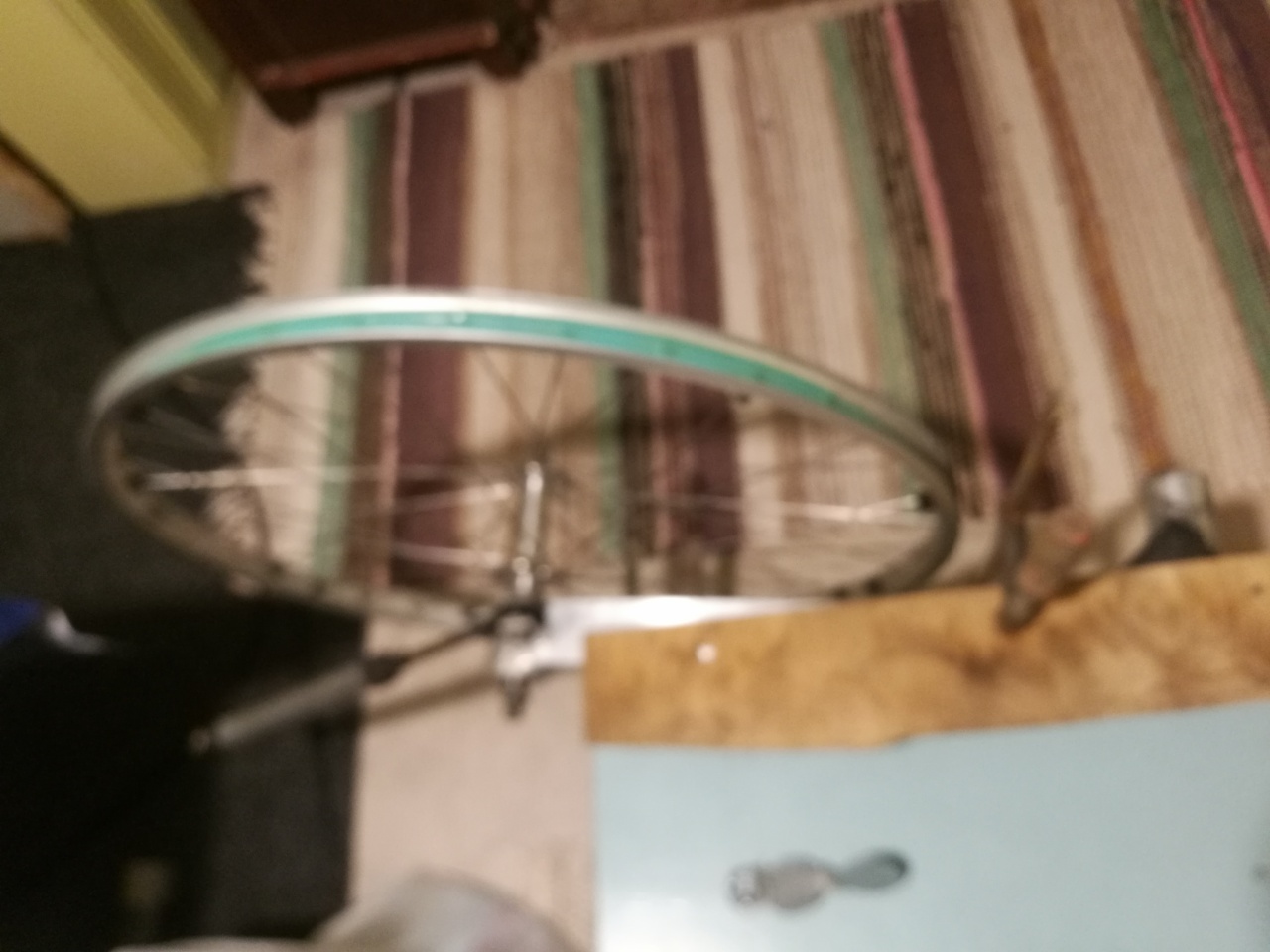

Otinpa vielä tukivarren irti ja puristin sen tuoliin kiinni - kiekko akselille josko tuossa vois pinnoja kiristellä ja vannetta oikoa, ei se ihan täydellinen ole.

Vanteessa oli pientä heittoa kun aloitin ja pikkuhiljaa kiristelin heittojen kohdalta - nyt on miun tekemäks "hito" suora ;) Pinnatkin on paljon kireemmällä mut ei suinkaan kaikki ole samassa kireydessä - sormituntumalla. Kannattaako enää mitään tehdä? Pystyheittoa on yhdessä kohtaa n. milli ei taida persuksissa juuri tuntua?
Onneksi olkoon. Kiekko alle vaan ja kovaa ajoa.
