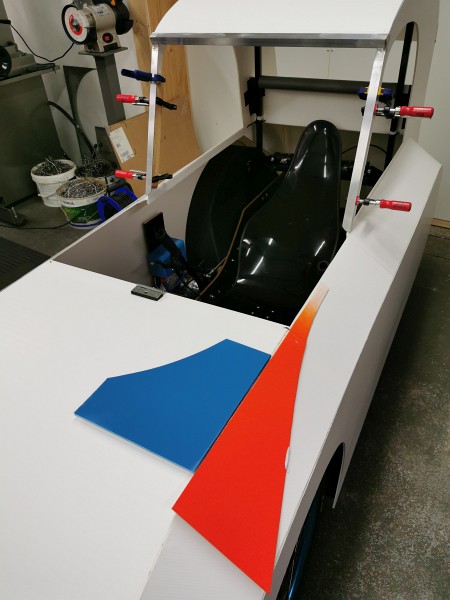

Vaikka tuolla aikaisemmin kommentoin, etten maalaa korin kuin lokareiden osalta, niin nyt on ajatukset muuttuneet. Kennolevyn pinta on sellaisenaan vähän arka kaikenlaiselle likaantumiselle, maalipinta on helpompi putsata.
Lokarien vinot pinnat maalaan oranssilla, ja loput alueet jollain muulla. Vaalea sininen tai vihreä voisi olla passeli, esim. Gulfin sininen sopisi hyvin tuon oranssin kaveriksi. Maalasin värilätkän Motonetista löytyneellä vaalean sinisellä (RAL5015), mutta se on kuitenkin tässä tapauksessa omaan makuun vielä turhan tumma. Kunhan korin maalauksen aika lähestyy, niin tarvii käydä etsiskelemässä hempeämpää väriä oman kylän maalikaupasta, siellä sekoittelevat halutun sävyn. Auton kylkeä korjausmaalasin viime kesänä, ja alkuperäisellä värikoodilla tekivät juuri oikean sävyn.

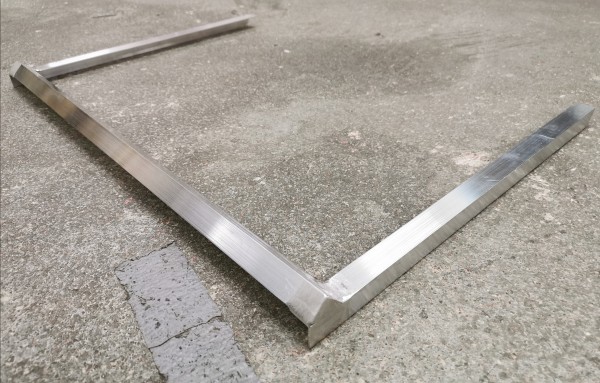

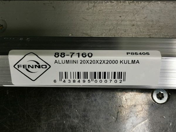

Motonetista löytyi alumiinikulmalistaa ilman anodisointia. Yleensä rautakaupoissa tullut vastaan vain pinnoitettuja. Mukavampi hitsattavissa kappaleissa, kun ei tarvi erikseen hioskella eloksointia pois. No alumiinipinnan joutuu toki hiomaan kevyesti joka tapauksessa hitsin kohdalta, oksidikerros kun haittaa hitsausta.
Kysymysmerkkialue eli tuulilasin tienoo eteni jälleen pykälän, kun sain aikaiseksi reunalistat katon etureunaan.
