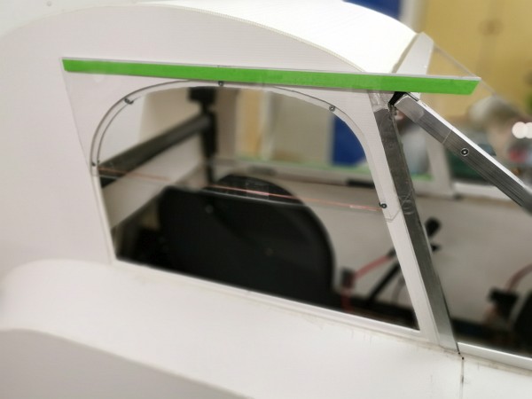

Leikkasin sivuikkunat kahtia, ja laitoin läpinäkyvää pakkausteippiä saranaksi.
Teippi oli turhan leveää, ja ilmakupliakin jäi teipin alle, lastan kanssa olisi pitänyt asentaa. No kelpaa kokeiluun.
Perinteiset metalliset saranatkin oli varattuna, mutta ohut ja kevyt pc-levy pysynee koossa pelkällä teipilläkin. Ainakin jonkun aikaa...
Ikkunan alareunaan tarvii lisätä vielä jäykistävä lista ja magneetit.
Yhden millimetrin paksuinen muovilevy on (tasomaiseksi) sivuikkunaksi turhan vetelää ja helposti värähtelevää. Hiljaisemman saa paksummasta, esim. 2 mm levystä. Saattaa sellaiseksi vaihtua vielä jossain vaiheessa.

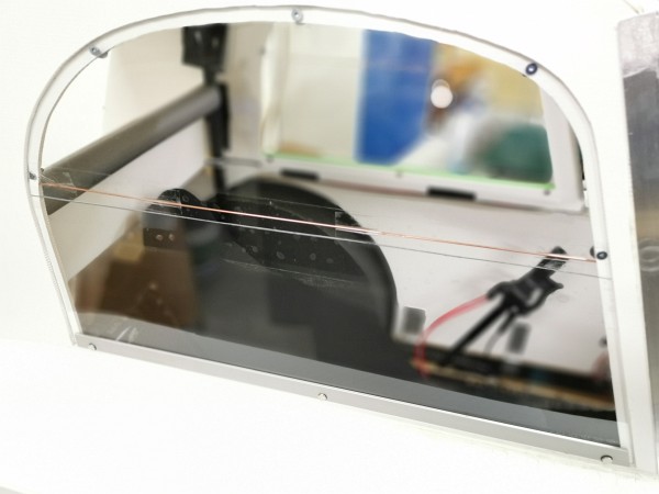

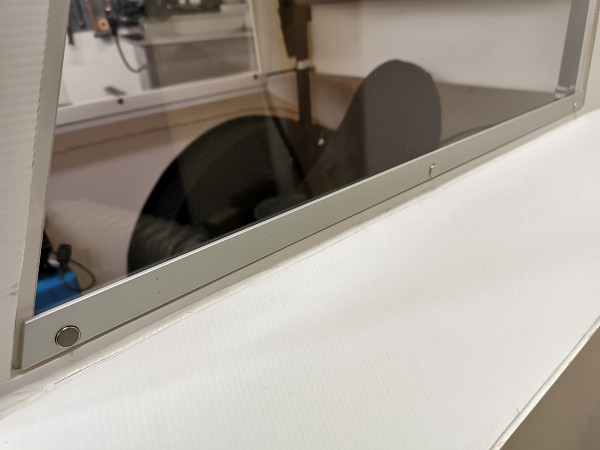

Illan ohjelmassa oli sivuikkunoiden alareunan listat. Alumiinilattaa 2-puoleisella teipillä ikkunaan kiinnitettynä. Listaan porailin reiät magneeteille, ja korin sisäpuolelle sulattelin kolot vastamagneeteille. Ensifiilis magneettivoimasta oli, että luulisi akkunoiden nyt pysyvät kiinni ajettaessa.
Vastaavasti aukiasento on varmistettu korin sisään teipatuin magneetein. Isompikokoiset ja tehokkaammat (halk. 20 mm ja paksuus 5 mm), näitä en vielä upottanut (sulattanut) korilevyn sisään, joten etäisyys ikkunalistan magneeteihin jäi isommaksi -> magneettivoima pienempi. Sivulasit tuskin kestävät niiden varassa ylhäällä muuta kuin parkissa paikallaan ollen, ajon aikana ensimmäisissä möykyissä tod.näk. käännähtävät alas. Fiksaan ne myöhemmin paremmiksi (jos pakottava tarve tulee...).
Kuten olen jo aiemmin kommentoinut, niin ohuet sivulasit värisevät ja ääntelevät korin heiluessa. Pienen avun tähän toi saranalinjan viereen teipattu tig-hitsauslanka. Ohut ja joustava toki sekin, ei siis vielä täysin autuaaksi tekevä, joku vähän paksumpi ja sitä kautta jäykempi tarvii vaihtaa tilalle, jossain vaiheessa.
