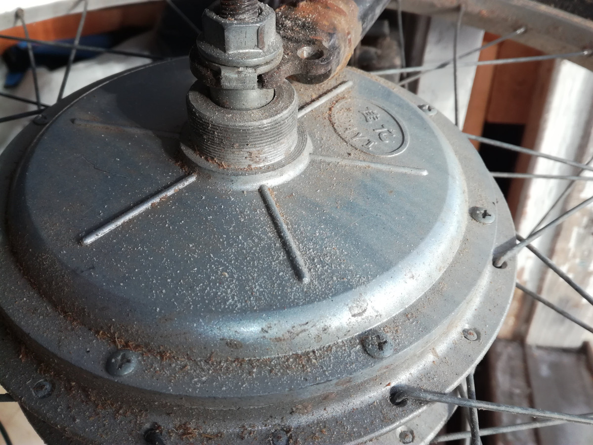

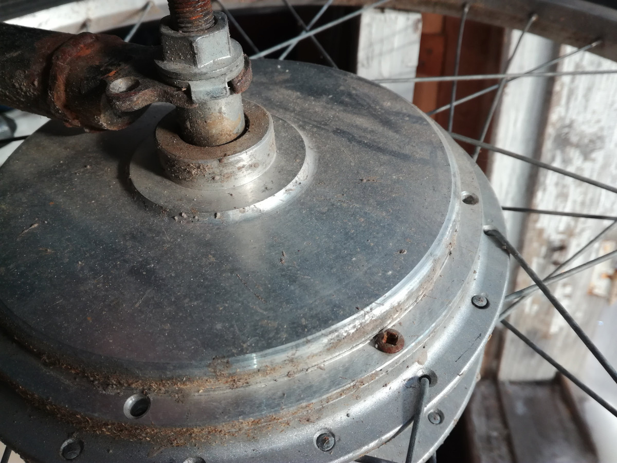

Tuo uloke toisessa kannessa on kierteellisen rattaan paikka. Näköjään samaa sukua runko kuin minun suoravetoankkurissa. :mrgreen:
Aikanaan ajattelin kaventaa tuota kantta tuon nupin osalta niin, että akselia olisi voinut lyhentää normaaliin etuhaarukkaan sopivaksi. Kansi luisti irti sorvin pakasta, terä haukkasi ja kansi halkesi. Jouduin sorvaamaan uuden –ja jätin kaventamatta. :oops:
Jyrsintä aattelin tarjota tuolle, sorvin sijaan. Onnistuisi ehkä kivuttomammin.
Napa mahtuisi tuon pikku modauksen jälkeen paremmin korin sisään.

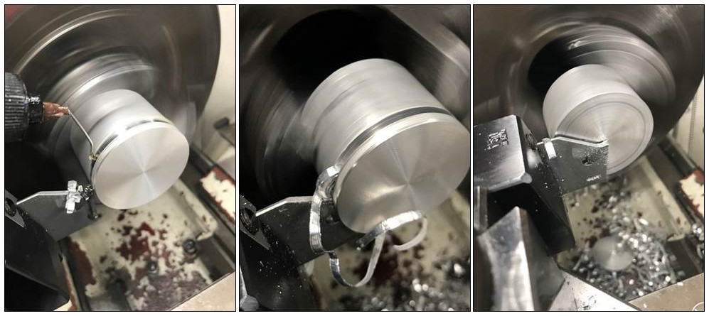

Nykykokemuksella varmaan laittaisin tuon kannen huolellisemmin sorviin kiinni, enkä edes yrittäisi pistoterällä, joka tuolloin haukkasi ja rikkoi kannen. Sahaisin rautasahalla renkaan pois ja siistisin pinnan parilla ohuella lastulla sileäksi.
Opiksi aloitteleville sorvareille. Pistoterän käyttäminen pehmeällä aineella, kuten alumiinilla vaatii jäykän kappaleen, joka on kunnolla kiinni pakassa ja ehdottomasti oikea teränkorkeuden (terän korkeus vaikuttaa terän rinta- ja päästökulmiin). Pehmeällä aineella aina mieluummin vähän ylempänä kuin liian alhaalla.
Joustava kiinnitys saa kappaleen taipumaan ja päästökulma kasvaa ja saa terän haukkaamaan. Terä kannatta asettaa hieman normaalia ylemmäs, vaikka sitten jäisi aivan keskiosa sorvaamatta. Vaikea selittää, mutta yrittäkää päätellä vaikka tästä kuvasta, miten kappale painaa terää alas ja lähtee vierimään teräsärmän yläpuolelle, jolloin kärki pääsee yhä syvemmälle aineeseen.
