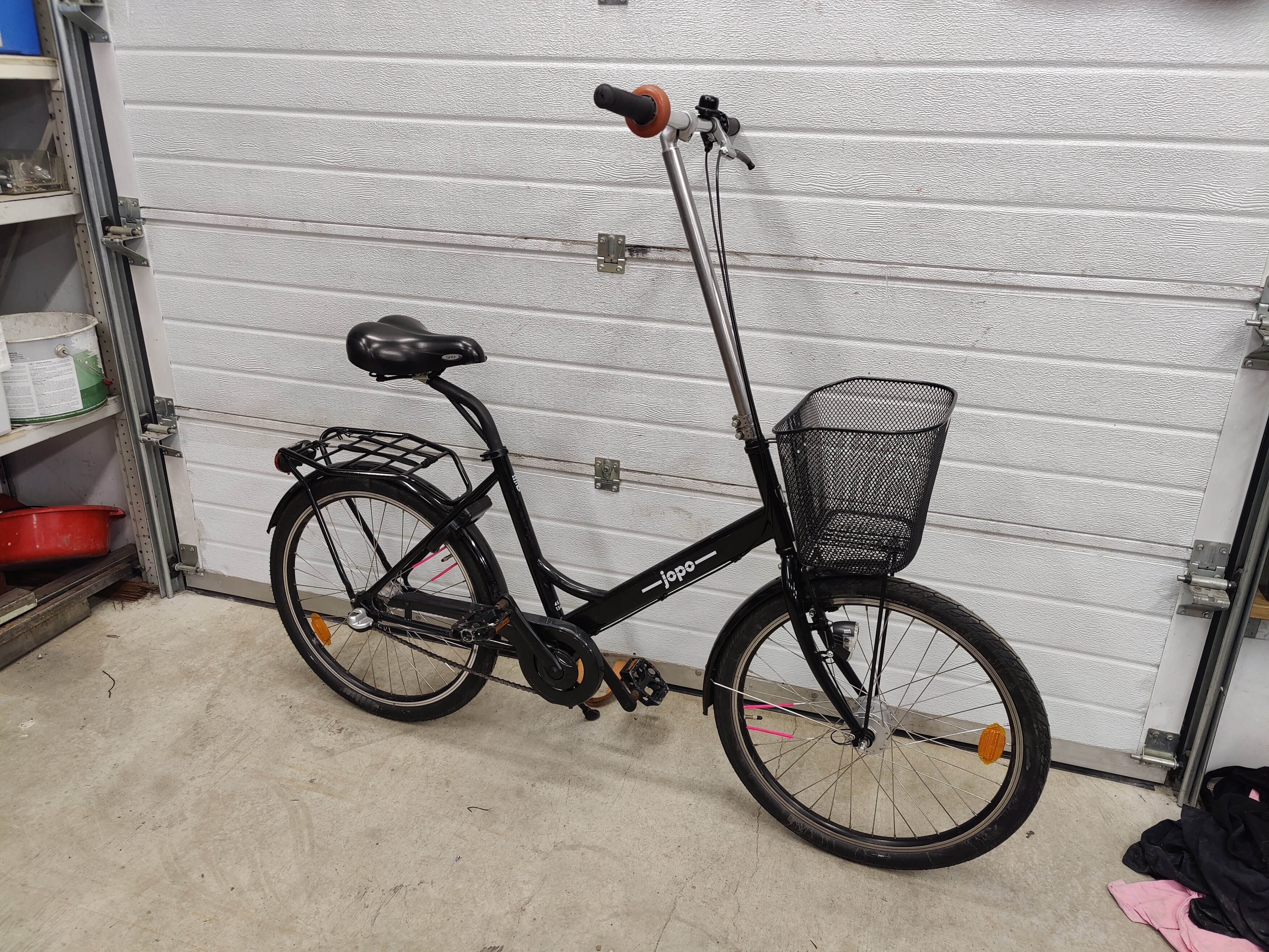

Tuumaisen stemmiputken päälle lähimmäs sopiva oli 30x2 putki, johon leikkasin puristushalkion. Liikaa välystä suoraan kiristykseen, jonka ratkaisin pätkällä ohutseinäistä alumiinista verhotankoa (=putkea). Halkaisija oli hieman pieni, mutta halkaisin putkenpätkän ja muotoilin stemmin ympärille. Tuli tosi napakka sovite.
- Vilijami
- Viestit: 7601
- Liittynyt: 27 Maalis 2014, 09:19
- Paikkakunta: Oulu
Re: Jopo
Eli teurastettu stemmi paikoilleen ja 30x2x500mm putki päälle. Kiristys supra w2 pulttikiristeisillä klemmareilla.
Putken yläpäähän alkuperäinen stemmi myös verhoputki soviteholkilla ja normaali kiilakiristys. Twisteristä joutilaaksi jäänyt suora tanko, joka soveltuu huonolle kädelle paremmin kuin alkuperäinen jopon tanko. Vaijerit riitti just ja just.
Vielä pitäis maalata. Se viimeistely on mulle tuskaista.
