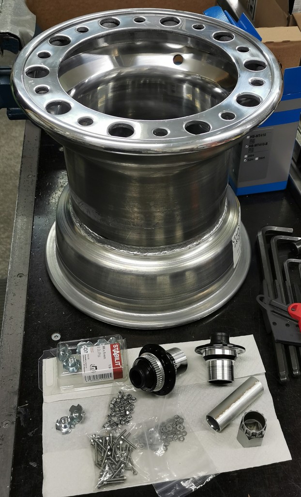

Vajaa pari viikkoa sitten netissä osui silmiin Kalajoella poistomyynnissä (25 €) ollut samanlainen mönkkärivanne kuin taannoin olin hankkinut (ITP T-9 Baja, koko 9x9"). Päässä naksahti, tein sulovilenit eli painoin tilausnappia. Homma eskaloitui, eli rengastarjontaakin piti samalla katsastaa. Tilausnappi napsahti lopulta toisen kotimaisen nettiputiikin sivuilla.
Tilanne on nyt siis se, että käsissä on jälleen täysin järjetön ja älyvapaa projekti... Ja ehkä siksi niin houkutteleva :-). Yhtä hyllyssä ollutta fillarin etunapaa jo vähän käytin sorvissa, eli pätkäisin sen keskeltä poikki. Vanteeseen tarvisi tekaista sivulevyt, joihin nuo navan puolikkaat tulisivat kiinni.

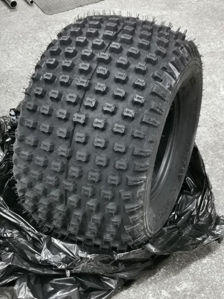

Rengas saapui. Kovin on pienen näköinen irrallaan ollen, halkaisijan pitäisi kasvaa vähintään 10 cm... No kunhan tuon saa vanteelle ja paineistettua, niin eiköhän se muotonsa hae.
Viestit: 7853
Re: Kun mikään ei riitä... eli vähän tuhdimpi läskipyörä Jeti
Tuollainen rättirengas pyöristyy kyllä paineistettuna.

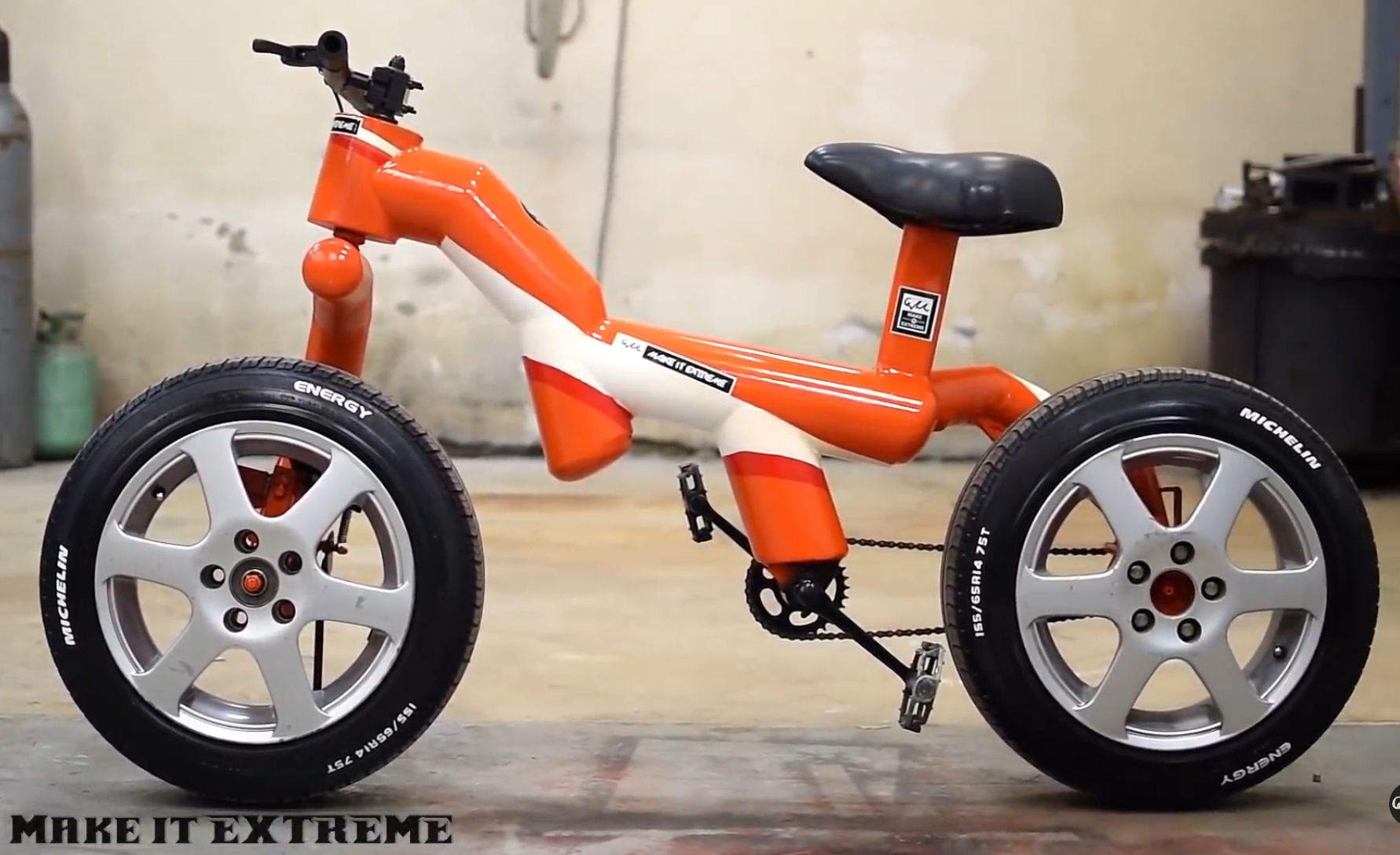

Jos kuitenkin teet rungon itse, niin ehdotan jopo-tyyppistä yksiputkirunkoa, mutta isosta (75-100mm?) pakoputkesta.
Kuvan pyörästä vähän hahmottaa ideaa: jos renkaat ovat paksut, niin paksu runko tasapainottaa ulkonäköä.

Renkaan asennus vanteelle sujui lopulta sangen kivuttomasti. Riittävästi kun käytti asennusrasvaa, niin rengasrautoja ei lopulta olisi edes tarvittu. Kompuralla ilmaa sisään, ja pienen kääntelyn ja vääntelyn jälkeen nousi vanteelle.
Nyt renkaan ulkomuoto ja mitat näyttää silmämääräisesti samalta kuin mökillä olevassa pyöräpaketissa, joka aikomus käydä hakemassa huomenna.

Noista kannattaa sitten vähentää painetta, kun menee sinne Yyteriin ajelemaan. Täydellä paineella niillä ei pääse hiekalla yhtään mihinkään.
Nimim. kokemusta on Perthin pohjoispuolen rannoilta.
