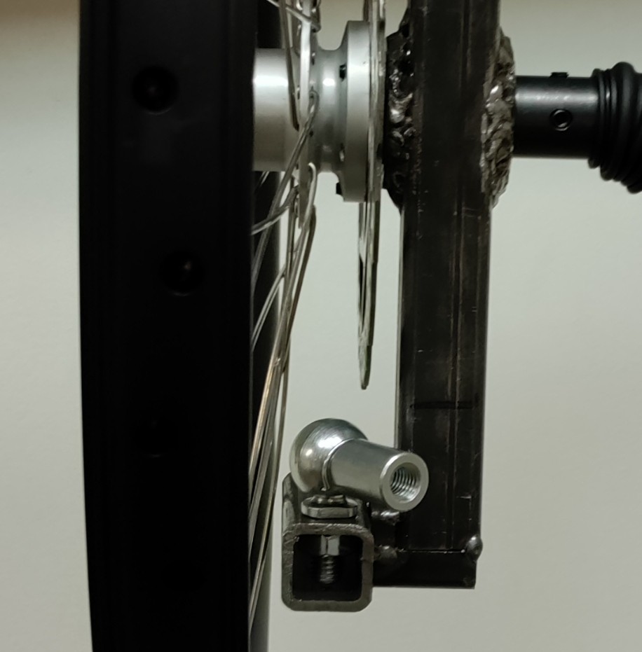

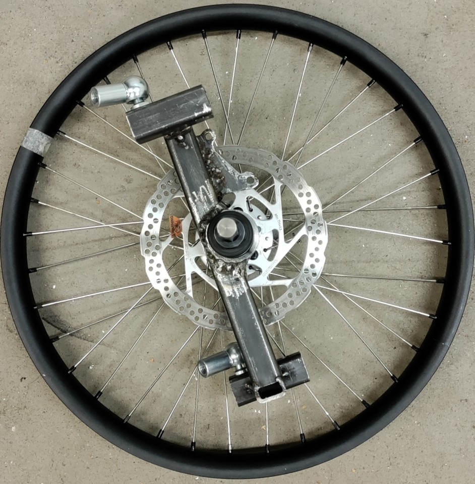

Pientä edistystä olkavarsiin, pallonivelet kohdillaan. Niille on vielä toiset varareiät, jos haluaisi vaihtaa geometriaa, siksi tuo T-muoto. Olkapoikkeamaa tulee nyt pari senttiä negatiiviseen suuntaan ja olka-akselin sivukallistuma on n. 20°.
Alapallonivelen vein mahdollisimman ylös ja ulos. Tai no olisi se mahtunut vielä sentin ylemmäs kun sitä nyt katsoo. Onpa sitten tilaa vetää vaikka sisäkumia pallonivelten päälle pölysuojaksi.
Hieman epäilyttää pallonivelten (M10) rungonpuolinen kiinnitys. Sinne tulee jonkinmoista vääntöä, koska näissä on tällainen sisäpuolinen kierre, joka päättyy vasta n. 3cm päässä pallosta. Sinne tulisi siis tukivarren puolelta pultti.
Pitääköhän vaihtaa niveleen ulkopuolisella kierteellä, jotta kierreosuus päättyy jo lähempänä palloa, tai kiristää kierteet kokonaan piiloon, jotta mutteriosuus on ulkopuolella tukemassa...

Noita läpipultattavia onkin jo, mutta niissä alkoi epäilyttää kestävyys, koska niistä puuttuu "katto" ja tässä tilanteessa pallo yritetään työntää nivelen läpi. Niistä myös loppui liikelaajuus, eli pitäisi askarrella korotuspalat joilla pallon saisi kellumaan kauemmas pultin kannasta ja olkavarresta.

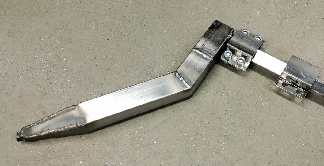

Etujousituksen alempi heilurivarsi:
jatkomutteri tuolla kärjessä, johon pallonivel liittyy, ja mutka varressa, jottei rengas kääntyessään osu siihen. Tein tuohon myös yhden ylimääräisen hitsisauman, kun sahasin varren vahingossa liian lyhyeksi eikä auttanut kuin hitsata se takaisin kiinni samasta kohtaa :evil:

Hain M10 uniball-nivelet. Ne ovat muutaman millin leveämmät kuin aiemmat halpikset ja ovat nyt ehkä millin päässä pinnoista. Pinnat eivät ole vielä kireällä, siitä tulee ehkä milli pari lisää tilaa.
Kuinkahan paljon kiekot joustavat tiukassa mutkassa? Paljonko vanne voi liikkua suhteessa napaan?
