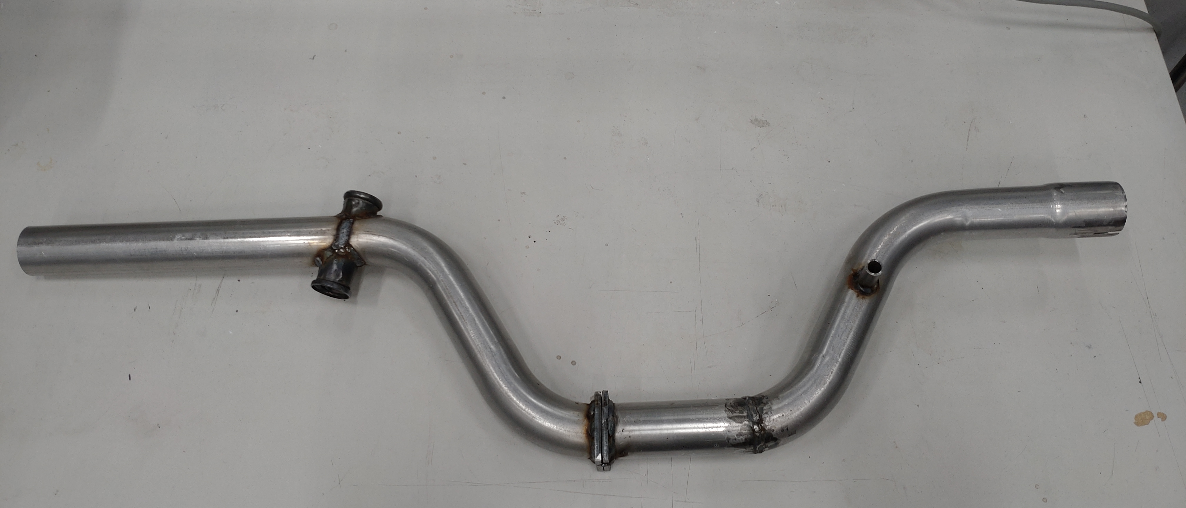

Tästä olisi tarkoitus tehdä myös etupuomi. 48x1,5mm mutta notkuuko?
Voimamiehillä notkuu, mutta sulla ja mulla ei taida häiritsevästi notkua napamoottoriavustuksella. :wink:

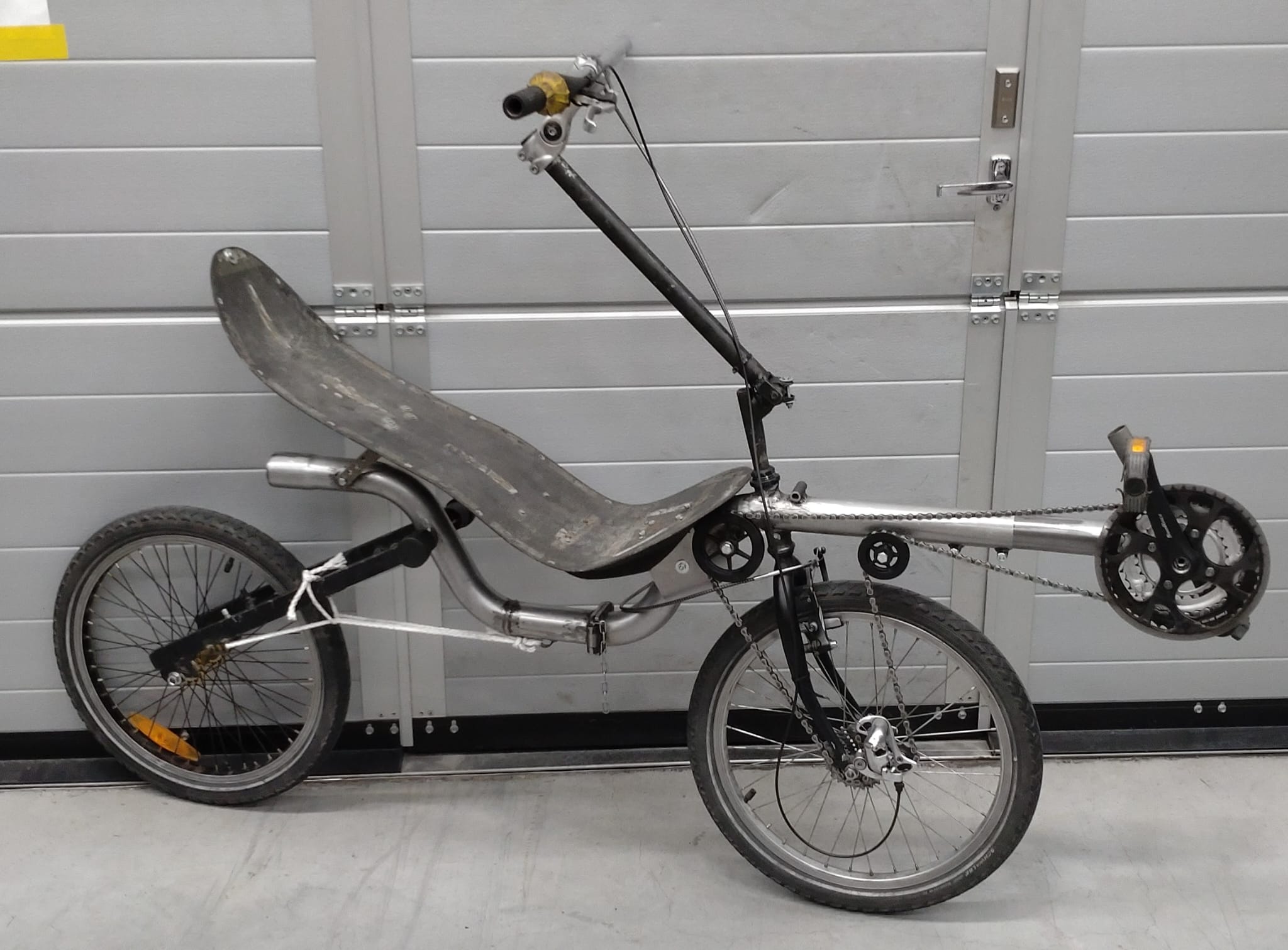

"Valmis" versio 4.3.
Tämmönen tästä tuli. Kääntösäde on aika pieni. Vetopuolen ketjupyörä ajautui kiireessä tuohon. En ole lainkaa varma, että onko se hyvä paikka. Takajouston kumit puuttuu. Bilteman veneosastolta? Takavaihtajaa en saanut vielä toimimaan. Ei liiku vaihtajalla. Koeajo tällä tänään kuitenkin ajettiin. Penkin kulma ei ole lopullisessa asennossa.

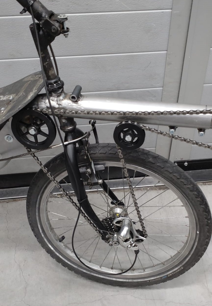

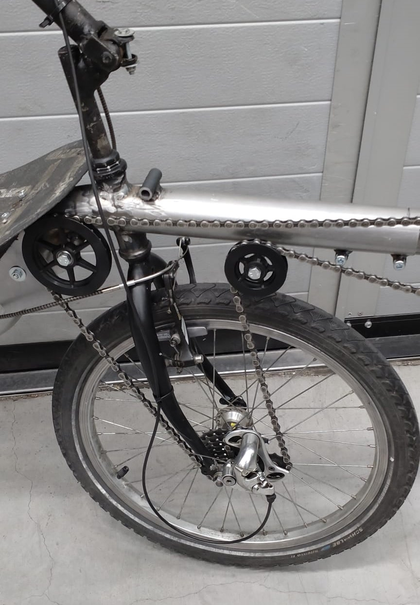

Viestit: 5238
Re: Pakoputkipyörä Jr - taittuva sähkönojapyörä
Kummankin taittopyörän kun saa lähemmäs ohjausakselia, niin ketjuvoima ei vetele (=yritä kääntää) ohjausta, ja etupyörä mahtuu kääntymään enemmän.
Onnittelut koeajovaiheeseen pääsemisestä! Loppu on hienosäätöä.

Onneksi olkoon. Näin se homma etenee. Komppaan Teppoa noiden taittopyörien sijainnissa. Pakoputkipyörän ketjusta löytyy tarkempi selitys noiden taittopyörien sijainnille. Nyt kun pyörä on kyhällään, voi noita hienosti siirrellä tarkoituksenmukaisempiin paikkoihin.

Intuition mukaan menevä oikea termistö olisi kaiten myös jyrkkä-, tahi loiva- kääntösäde. Monelle varmasti hankala käsite tuo sana- säde.
Mä laittaisin pienemmällä ofsetilla olevan haarukan.. Koska näyttää ettei vetopuolen rissaa saa löhemmäksi ohjausakselia, ilman että ketju ottaa haarukkaputkeen.
...tai siis - minä omissa lähtökohdissani- muotoilisin tuota olemassa olevaa. Kukin toki tavallaan.

Haarukoita ei ole jonoksi asti tuohon emäputkeen ja 20 tuuman kokoon. Muokkamista nykyiseen on jo tehty (levennetty ja lisätty vaihtajan korvake), mutta ei offsetin osalta. Paluupuolta ainakin voisi siirtää, mutta ahdasta on. :roll:
Edit: On siinä syynsä, että en pidä etuvedoista. Kaikkea pitää kokeilla.

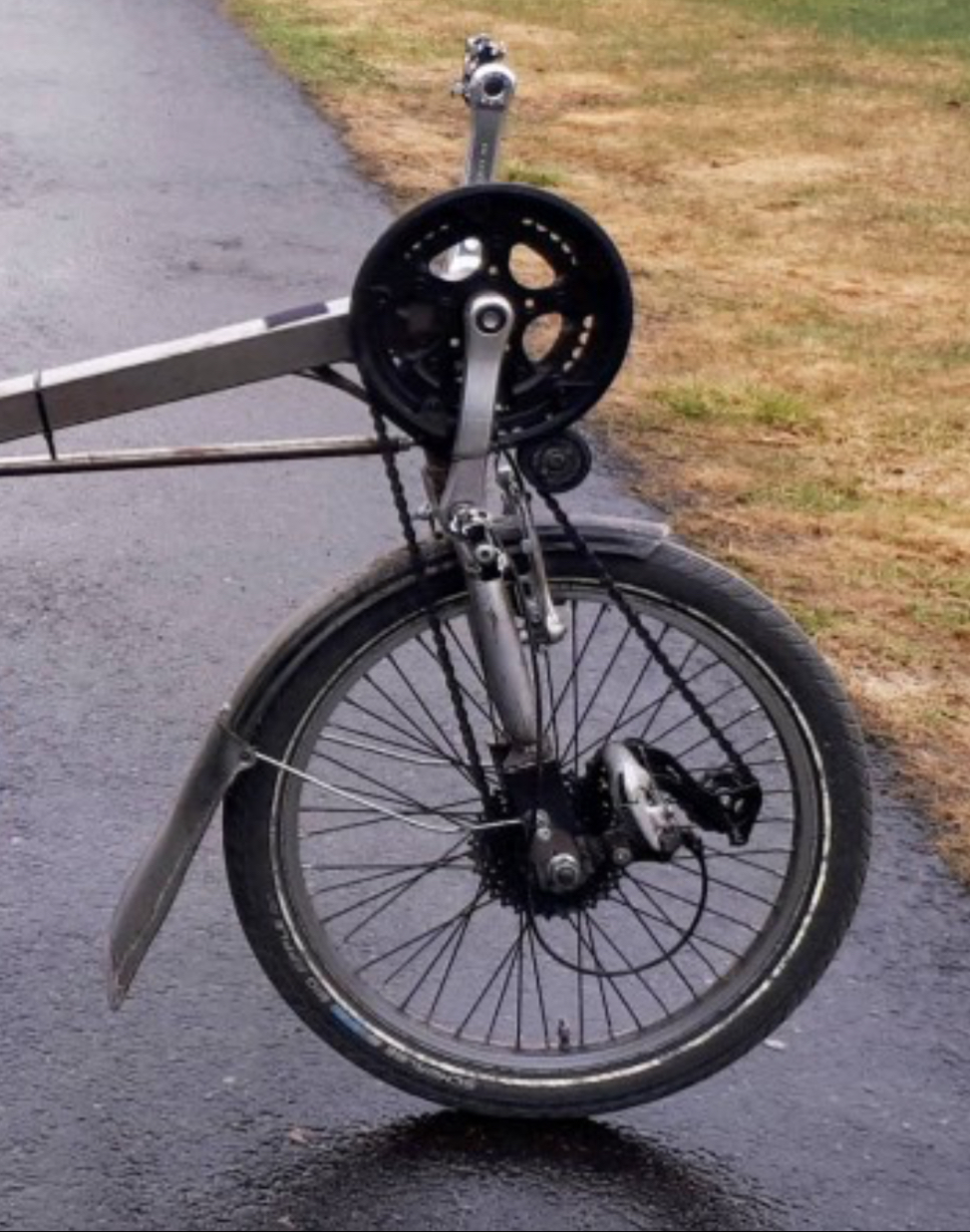

Voi siirtää vaikka kuinka ja tässä Twisterin haarukassa on alapäät tehty latasta joilla on haarukka suoristettu.
Viestit: 7608
Parempi kuva haarukasta.

  • Vetopuolen ohjausrissan siirto, mutta niin että se ei osu jarruihin?
  • Ohjauspuomin lyhentäminen ja keventäminen

Ketjurrissan siirto aiheuttanee ensimmäisenä murheen jossa ketju hankaa haarukan oikean piikin takapintaan. Suoremmalla haarukalla murhe tulee vastaan myöhemmin, eli pitäneekö haarukallekkin tehdä jotain..
