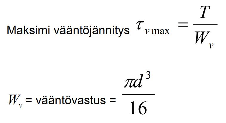

Tässä kuitenkin vähän laskelmia.
Kiila kestää 200MPa x 4 x 20 millä x 7,5 milliä (jatkovarren säde) = 123 Nm.
Tuossa laskelmassa kiilamateriaaliksi on oletettu S355. 200 MPa on S355 teräksen leikkausmyötöraja (355MPa jaettuna neliöjuuri kolmella), koska leikkauslujuus on sen verran huonompi kuin vetolujuus.
15 mm akselin vääntölujuus on Akselin vetolujuus / neliöjuuri kolme / (0,2 x 153) , jossa suluissa pyöreän akselin vääntövastus.
Tuosta laskettuna ehjä akseli kestää vääntöä 51 Nm, jos työkaluteräksen myötölujuudeksi oletetaan 800 MPa. Jos akseli on S355, 15 mm akseli myötää momentilla 23 Nm. Laskelma on optimistinen, koska kiilauran vaikutusta ei ole huomioitu.
Näissä laskelmissa lasketaan siis momentin ohjautuminen vain toiselle puolelle, eli äärimmäisen hyvissä pito-olosuhteissa jyrkässä kaarroksessa, jolloin vetää vain sisempi pyörä. Oikeasti noin jyrkkää kaarrosta et onnistu aikaansaamaan, joten ulompi akseli ottaa aina vastaan osan vetomomentista. :)

En vaan voi uskoa, että 15mm paksu työkaluteräs myötäisi jo 51Nm väännöllä. Auton renkaita vaihtaessa tapahtuu jo pysyvää muodonmuutosta hylsyjatkossa?
Mutta jos noin on ja S355-akseli kestää vain 23Nm, niin voimansiirtoa pitää suunnitella uusiksi.

Joo, sokeiain keskusliiton toimintaa taas. :(
Piti näppäillä ^-merkki, eli potenssi, mutta lipsahti pykälää alemmas ja tuli *, eli kertomerkki, enkä nähnyt virhettä ilman laseja. :oops:
Myötömomentti nousee tällä korjauksella kasisatasella teräksellä 51 Newtonmetristä 311 Nm. Ja S355 teräksisellä 138Nm. Hupsista, oli siis yli kuusinkertainen virhe. :shock:
Hyvä, kun olette tarkkana. Älkää koskaan uskoko ketään ilman epäilyä, varsinkaan minua. :mrgreen:

Meinasin ehdottaa esim. säteen ja halkaisijan menneen sekaisin :wink: mutta en kehtaa alkaa neuvomaan asiasta enemmän tietäviä.
Kiila kestää siis 200MPa x 4mm x 20mm x 7,5mm = 120Nm, ja 5mm kiila kestäisi 150Nm. Jos akseli kestää 138Nm (huomioimatta kiilauraa) niin 4mm kiila on varmaan juuri oikea vaihtoehto.
Noilla momenteilla uskaltaa varmaan jo edetä suunnitelmassa, varsinkin jos kiilauraan laittaa lukitetta.
