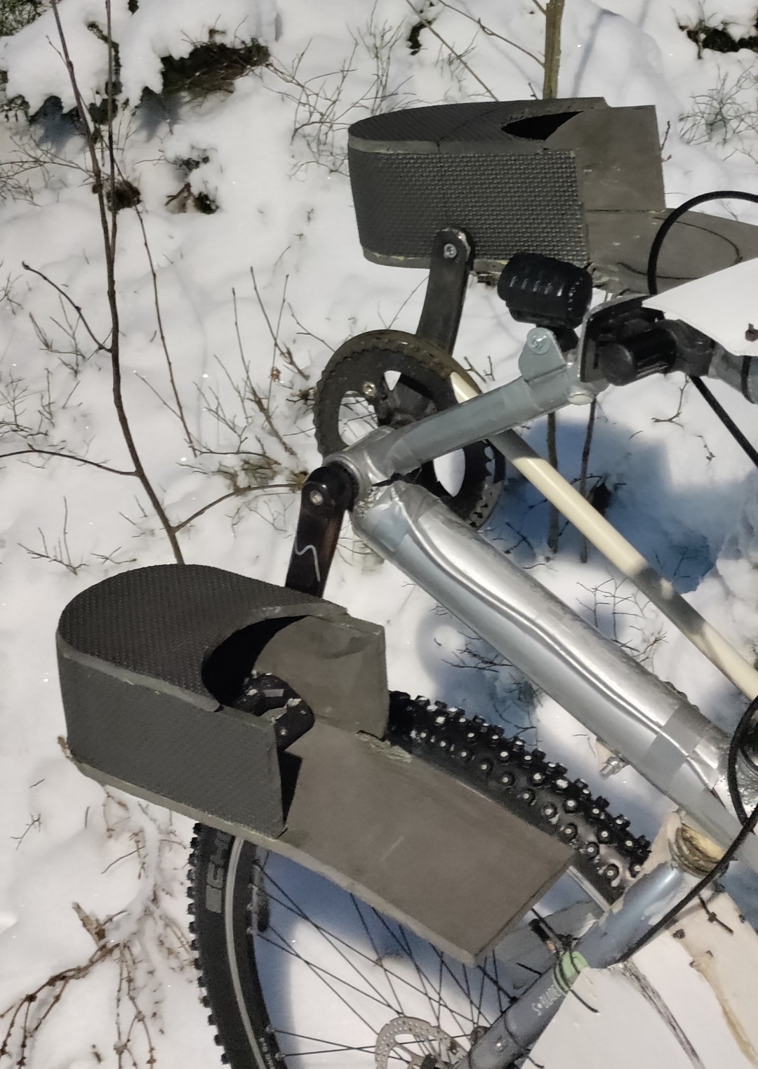

Tein jumppamatosta polkimiin kiinnittyvät kengänlämmittimet. Ihan toimivat pienen koeajon perusteella, mutta tuo alaläppä ottaa helposti kiinni eturenkaaseen ja kärsii joka kerta vähän. Lämmittävätkö nämä sitten... huomenna selviää.
- Vilijami
- Viestit: 7581
- Liittynyt: 27 Maalis 2014, 09:19
- Paikkakunta: Oulu
Re: Tikkurunkoinen talvipyörä
Onko tuossa 170mm kammet? Jos on, niin onko hyvästä syystä?
