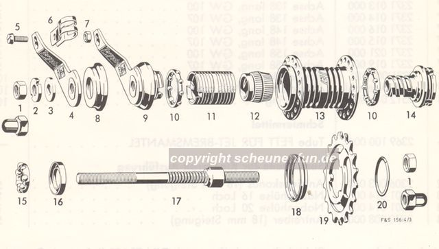

On. Minulla oli aikanaan Torpedo Duomaticilla varustettu tandem. Sen jarru kiukutteli ymmärrettävästi, kun tandemilla ajettiin hulluja nopeuksia kaksi päällä ja lopuksi jarrutettiin alamäessä vauhti pois.
Melko hyvin toimi kuumankestävä ep-lisäaineistettu vaseliini. Oli kallista ja muistaakseni väriltään vihreää. Myöhemmin olen käyttänyt punaista samaan tarkoitukseen. Lopulta tuo tandemin jarru alkoi kestää vasta kun vaihdoin siihen teräksisen jarrukapan sijaan Torpedo Automaticin kapan. Jarrukappa on kuvassa tuo numero 11 lieriö, jonka sisälle jarrukartio työntyy ja jonka ulkopinta jarruttaa rummun sisäpintaa vasten.
Torpedo navan osat.png (225.99 KiB) Katsottu 10303 kertaa
