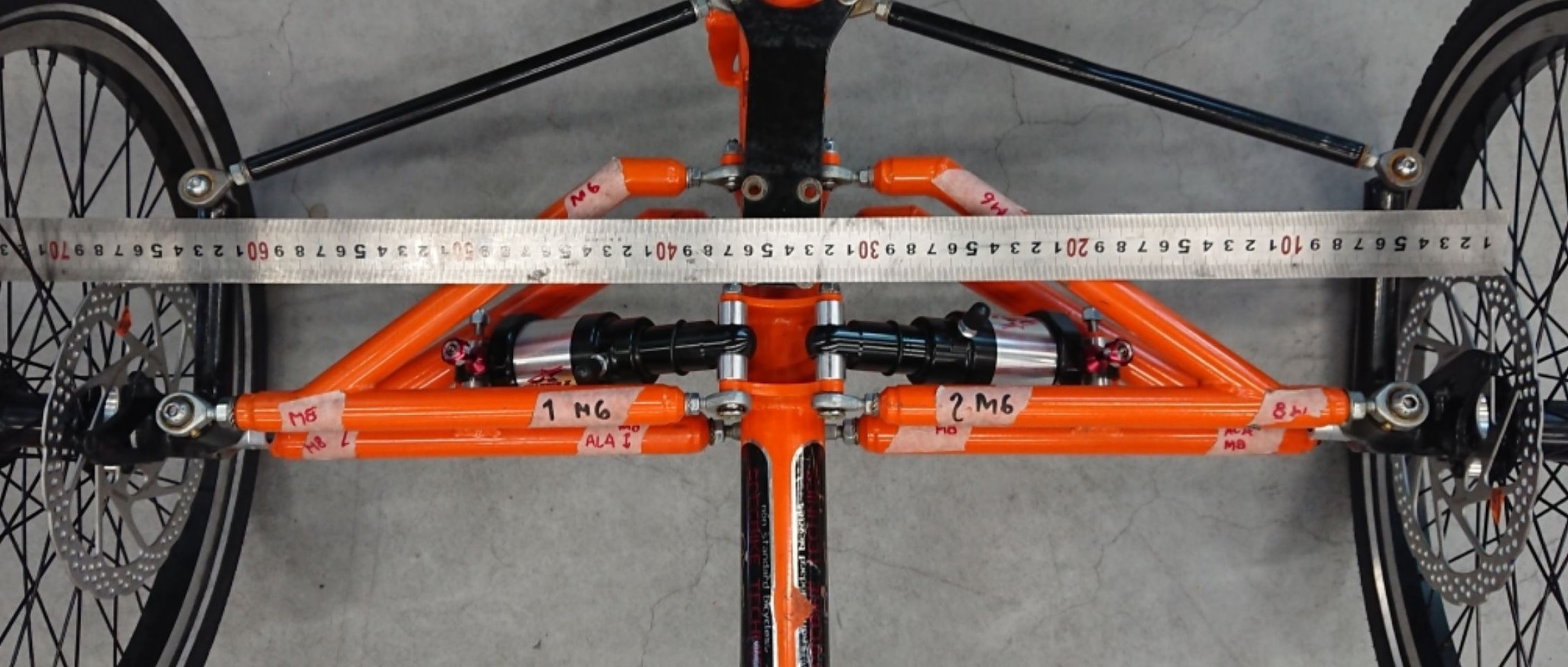

Taidanpa kuitenkin laittaa nuo nivelvarret uusiksi (ainakin pienimmät). Tänään kehitetyn sanoihin perustuvan kokojärjestelmän mukaan ilmaistuna: siansilmät (M6) lehmänsilmiin (M8), mutta onko häränsilmä (M10) jo ylimitoitusta? Pitänee etsiä joku järkevä myyntipaikka PK-seudulta.
Edit: Jos siis ajatellaan kantavuuden kannalta, tällaisenaan osa noista nivelvarsista vääntyi ed. omistajan alla.

Tai sit koitat saada pyörän ajoon ja korjaat vasta jos jotain hajoo :)
Sitä vääntymistä ei huomannut ennen kun vasta illalla eli mistään katastrofaalisesti leviämisestä ei ollut kyse. Sinut tuntien, ajat luultavasti varovammin kuin minä eli voi olla, että mitään ongelmaa ei edes tule :wink:
T. Entinen omistaja

Pyörä ei olekaan enää tulossa ensisijaisesti mun ajoon, joten varmuuskerroin pitää nyt olla toinen.
