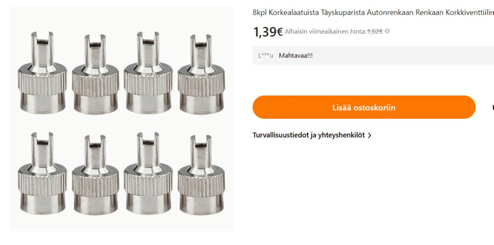

Re: Virallinen marina ja v*tutusketju
Mikäs venttiilityyppi tämä oli. Presta vaiko Dunloppi?
Sielun vaihdolla venttiilit saa aina pitämään. Pitää vaan olla "paholainen" työkalupakissa. Sielut eivät paljon paina paikkarasiassa. -Tai Dunlopin koko venttiili. :?
Schradereita käyttävän kannattaa tilata paholaiskorkkeja kaikkiin venttiileihin, niin onnistuu sielun vaihto ilman lisätyökaluja.
