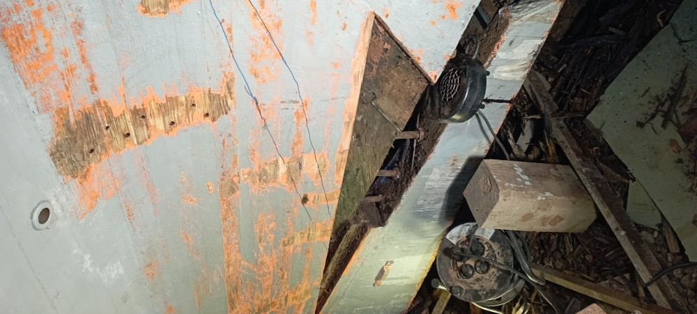

Voisko tästä tapauksesta saada kuvaa? Selventäs kovasti. Siis on reikä missä on pultti, mutta mikä on lyijyn tehtävä? Galvaaninen eriste?

kuva vääräs asennos, alin pultti jumissa
Lyijy on väljässä reiässä täytteenä. Se voi olla joutunu sinne vahingossakin tai sitten tarkotuksella. Valurautakölin yläpinnalla on lyijyä paikoitellen, joko se on valumut pinnalle kun on pultinreikää täytetty tai valupinnassa on ollu jotain monttuja, joita on tasotettu lyijyllä - luulen. Toisen pultin sain irti helposti, sen reiässä ei ollu lyijyä.
Joskus purjeveneiden rautakölin ja kölipuun väliin laitettiin kokomatkalle ohut lyijykerros luultavasti juuri tiivistämään valun epätasasuuksia.
