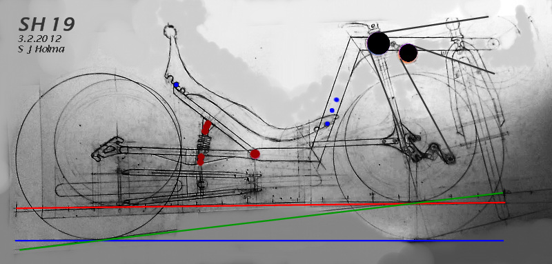

TMS kirjoitti:
Pakko sanoa tuosta penkin ja keskiön korkeuserosta, kun näyttää niin häijyltä. En usko että pyörä tulee tuolla korkeuserolla olemaan mukava ajettava, ja näkyvyys eteenpäin (lähelle) näyttäisi olevan melko rajallinen. Kokeillahan aina tietysti voi, ja näyttäähän se kieltämättä siltä että tuota korkeuseroa ei taida paljoa voida muuttaa, jos noista muista ominaisuuksista haluaa pitää kiinni. Mielessäni hieman myös ihmettelen, että mitä etua tästä mahdollisuudesta muuttaa kiekkojen kokoa nyt sitten saadaan?
Täydensin vielä SH 19:n pahvimallia.
Niinkuin kuvasta näkyy voi penkkiä nostaa molemmista päistään aika tavalla vaihtamalla jousen ja penkin etureunan kiinnityskohtia.
Suunnitella sellainen nojakki, jonka kiekkoja (20"-26") ja ohjaustyyppiä voi vaihtaa, on jo sinänsä riittävä motiivi. Eri kokoisten renkaiden sopivuutta voi kokeilla eri keleillä. Myös, kun on riittävästi säätövaroja, voi löytää mukavimman ajoasennon. :mrgreen:

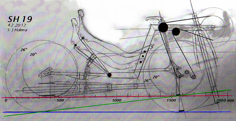

Piirsin 1:1 pahvimalliin variaation, jossa istuin on nostettu.
Keskiön ja istuimen korkeusero eri variaatioissa vaihtelee 140 ja 320 mm:n välillä.
Kuvasta jäi pois selkänojaa tukevien putkien väliin tuleva ja niiden nyrjähdysta estävä 20 x 40 mm:n teräsputki.

Re: SH19
Mistäs kohtaa tuon penkin korkeuden kukakin mittaa tai mistä se pitäs mitata? Penkin alimmasta kohasta vai etureunasta ?
Re: SH19
Minun mielestä se pitäisi mitata siitä kohdasta mikä on peffasta matalimmillaan kuljettajan istuessa nojakissa. Istuimiahan on kovasti erilaisia. Kuvista mitattuna joutuu joustovarat arvioimaan.
SH19:n istuimen korkeus eri variaatioissa vaihtelee välillä 25 - 50 cm.
Viestit: 17934
Re: SH19
Joo,noin miekin sen oon mitannu.

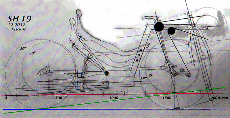

Re: SH19
Tässä piirustuksessa on nyt yksi karkea virhe. Kuka huomaa, mikä se on?

Re: SH19
Viesti Kirjoittaja Marzie »
Et tainnut huomioida iskarin yläripustusta korkeamman penkin kanssa :)
Re: SH19
Marzie kirjoitti:
Iskarin ylä- ja alaripustus on tilanteen mukaan säädettävissä. Kuvassa iskari on asennettu alemman penkin kanssa.
Ei ollut tämä se virhe, jota tarkoitan.
Viestit: 1266
Re: SH19
Ohjaustangot pysyy paikallaan jos penkkiä siirtää, ylemässä asennossa ajamaan ylettyy vain jos on oranki?:)
Mustasudenkorento
Viestit: 1690
Paikkakunta: Oulunsalo
Re: SH19
Penkin remmit menee rungon "läpi" ylä asennossa?
Re: SH19
Mahe kirjoitti:
Hyvä huomio! Kun ohjaustangot ovat irroitettavissa, voi niidenkin korkeutta säätää ainakin tiettyyn rajaan saakka lisäämällä reikiä kiinnityslevyihin. Tämän vuoksi kannattaa nostaa ohjaustankojen kiinnityskohtaa etuhaarukkaan niinkuin se jo aikaisemmin olikin. Kiitos vinkistä!
Tämä ei ollut virhe, jota tarkoitin, se on paljon törkeämpi! :mrgreen:
