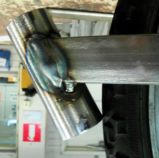

Tuuppasin tuon nivelen kaksi putkea kiinni toisiinsa. En nyt muuta kekannut niin tyrkkäsin rälläkällä reiän tuohon päällimmäiseen ja hujautun hitsin siihen, kun olin ensin asemoinut sen sisemmän putken paikalleen - sitten siivosin kevyesti hiomakoneella.
Tismalleen noin minäkin tein higracerin takanavan.

Re: P300 - evoluutioprosessin tilitys
Ja minä takajousituksen laakeripesän, tosin itse tein neljä reikää että pysyy varmasti (liekö tarpeen, en tiä).
Mullakin olis tarvinnut olla tuollainen opettaja, olis paljon nätimpää jälkeä pyörässä kuin nyt. Tosin pyörä olisi luultavasti kahden talven projekti, jos olisi pitänyt kovin moneen kertaan vetää saumat auki ja uusiksi :)
Hienoa jälkeä, tuolleen kun jatkat niin tulee nätti pyörä.
Mahe kirjoitti:
Ok. Olin siis oikeilla jäljillä. Tämä siis kahden reiän metodilla. Aika tiiviistihän se se putki siellä on muutenkin, joten arvelin että kaksi kohtaa riittäisi.

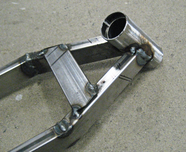

Jonniinlaista etenemistä.
Dropoutit väsäilin - ja silmukan takapuolikas alkaa olla hepissä - sivusaumat tanakamminkin jo kiinni.

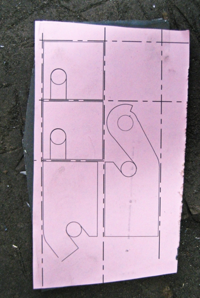

Tulostin piirrokset paperille ja liimasin ne kiinni metallinkappaleeseen - se on vähän hassunmuotoinen, roskisnosto kun on :)

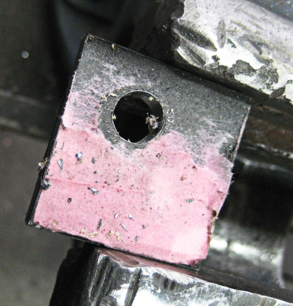

Reikä valmis. Rälläköintiä vailla. Unhoitin valmiiden palikoiden kuvaamisen - mutta onneksi ne on tallessa. Heh.
Hepattu silmukan takasosa. Pitkä sauma olevinaan jo kiinni. Muut kohdat nippaistu vaan kiinni. Tuuppasin tuohon tommoisen väliaikaisen tukiraudan työskentelyn ajaksi kiinni, että pysyy paketti paremmin kasassa. Osan toisella > yläpuolella oli samanlainen, mutta sen otin jo veke että pääsi tonne nivelen sisäkurviin hepittämään.

Olethan varma nyt, että rengas mahtuu tarpeeksi lähelle nivelputkea, vai olisiko tarpeen hivuttaa tuo pyöreä syvemmälle haarojen väliin.
Kyllä sen pitäisi mennä. En toki ole renkaalla tsekannut. Tuo palikka tuossa on siis tilapäinen. Taidankin tässä tauolla käydä tsekkaamassa, jäi heti kaihertamaan.
Perustelu nivelputken sijainnille on se että sai sen kiinni tuosta ulkosyrjästä ilman lisätaivuttelua :)

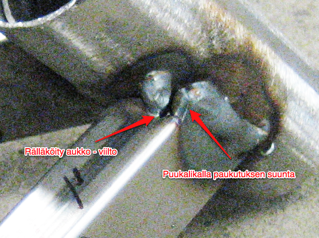

Tuollainen lisätaivuttelu menee hämmästyttävän helposti hitsausvaiheessa. Hitsataan ensin toinen reuna ja sitten vasaroidaan toista reunaa alemmas ja taas hitsataan pätkä jne. Autojen pohjapeltien kanssa tuolla menetelmällä sai aikaan hämmästyttävän juohevia muotoja.
Tuolla metodilla on itseasiassa se toinen pää jo tehty.
Edit. Lisäsin kuvan tähän. Nivelen kiinnityksen alapuoli on siis tehty niin että kriittisestä kohdasta on rälläköity pieni siivu pois ja kulmaa on paukutettu puukalikalla sisäänpäin ettei kiinityskohta mene nivelputken ohitse :)
Tässä kuva renkaan kanssa. Kävin ruokiksella rälläköimässä sen tukipalikan pois että pääsi testaamaan.
Eipä tuota tarvi muutella. Sujahtaisi lähemmäksikin - mutta ottaa jo rengas kiinni :)
Pahoittelen kuvan laatua - kännykällä räppäsin vaan yhden ruudun. Mutta asia selkiintyi tälläkin.
