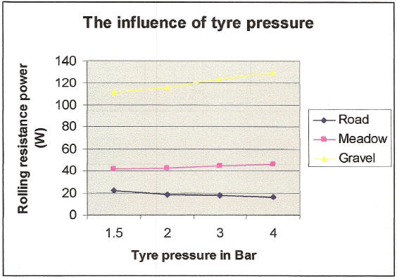

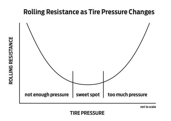

Rengaspaineista
Mielenkiintoisen ristiriitaisia tuloksia. Velochimp-sivulla todetaan koeajojen perusteella, että rengaspaineilla on vain pieni vaikutus (7,2bar-5,8bar / 2%) "vierintävastukseen" ja käppyröissä näkyy jotain yli 10% ero tuolla välillä :)
Noissa karkeissa aikaan perustuvissa testiajoissa saattaa olla piiloon jääneitä muuttujia, mutta toisaalta niissä on myös enemmän tosielämä-elementtiä kuin puhtaissa labratesteissä. Muutenkin tuo velochimpin teksti oli hieman hapuilevaa.
Kovaksi pumpattujen renkaiden pompotus ja tärinä todellisessa ajossa saattaisi selittää sen, miksei niillä pääse (aina) käyrän mukaisesti kovempaa. Mutta toisaalta täällä moni kommentoi, että baarin parin ero on ilmiselvä.
Itseasiassa lueskelin lisää ja löysin seuraavia kuvia:
http://triathlon.competitor.com/2011/04/gear-tech/ask-aaron-tire-pressure-facts-and-myths_26931
http://www.mtbonline.co.za/info/mtb-tyre-rolling-resistance.htm
Etenkin tuon Triathlonin teksti oli varsin mielenkiintoinen. Eli Liian korkealla paineella, kun tärinä alkaa siirtyä rakenteisiin/vanteisiin, tuo tärinä ikäänkuin nostaa pyörää/vannetta/kuskia (riippuen muista joustoista) ylös ja alas. Nämä pienet nostot ja laskut ovat kuin mini-mäkiä ajelisi sillä erotuksella, että "ylämäessä" saavutettu potentiaalienergia ei vapaudu eteenpäin vievänä voimana, joten jokainen tärähdys ja värähdys summautuu jatkuvaksi ylämäeksi. (Tietenkin pompahdus/värähdys hetkeksi kevittää renkaan kuormaa ja näin vähentää vierintävästusta, mutta tämä ei pitäisi olla merkittävää.)
Eli mitä epätasaisempi alusta sen matalammat paineet ovat käytännössä paremmat, koska värähdykset vaimenee heti renkaaseen. Jousituksella ja kivikovilla renkailla värähdykset vaimenee jousitukseen ja ylämäkiä nousee vain toivon mukaan kevyet renkaat, vanteet ja haarukat, jolloin paineella saavutettu matalampi vierintävastus saattaa olla merkittävämpi kuin värähtelyjen muodostama ylämäki.

Re: Simppeli ja mukava nojakki... mutta miten?
Tulit melko nopeasti samaan tulokseen, kuin kaikki liikennepyöräilijät. Pyörän paikka on ajoradalla, mieluummin omaksi kaistakseen erotetulla osalla. Ajoradalla tarvitset ehdottomasti kirkkaan punaisen takavalon. Voit vaikka laittaa vilkkkuvan, niin varmasti ärsyttää huomaamaan myös päivällä.
Laskin tuon saman kuin sinä, vähän eri tyylillä. Tuo laskelma ei kuitenkaan pidä paikkaansa ilmakumirenkailla, sillä ne painuvat vähintään noin viisi milliä ja nielevät tuollaiset kohoumat lähes kokonaan *
Olet oikeassa, että siellä erittäin kovilla renkailla on olemassa myös vierintävastuksen kannalta liian kovia paineita. Pehmeä alusta, jopa helteen pehmentämä asfaltti aiheuttaa enemmän vastusta kovemmilla paineilla ja tuo pikkukuoppaisuus myös ne kuopat, joista tässä puhutaan ovat varsin matalia, eikä jousitus ehdi reagoida niihin. Epätasaisuuden menoa hillitsevä vaikutus johtuu mm. kuhmun jälkeen tulevan alamäen jyrkkyydestä. Painovoima kun saa fillarin putoamaan vain 9,81 m/s² kiihtyvyydellä. Tämä on ensimmäisten millien aikana pirun vähän ja tämän vähän pitäisi renkaan painuma hoitaa, ennen kuin painovoiman keräämä putoamisnopeus pääsee vaikuttamaan ja palauttamaan kuhmun takareunalla hypyssä sitoutunutta energiaa. Kuva 5 m/s etenevä pyörä putoaa siis 0,5 x 9,81 x t². Puolen senttimetrin liikkumiseen menee noin tuhannesosasekunti. Nyppylän huipulta lähtien puolen sentin päässä on pudottu vasta 5 mikrometriä ja sadan millin päässäkin vasta noin kaksi milliä. Tällä perusteella sellaisen tienpinnan, joka koostuu sata milliä pitkistä ylämäistä, joita seuraa aina samanlainen alamäki, aiheuttama vierintävastus 5 m/s liikkuvalle pyörälle olisi sama, kuin neljän prosentin ylämäellä.
*Tämä siis pätee, kun rengas on täysin jäykkä. Ilmakumirengas kuitenkin painuu ja nielaiseen valtaosan tällaisesta kuhmusta. Kovimmillakin paineilla fillarin renkaan painuma on viiden millin luokkaa. Lisäksi renkaan pinnan kiihtyvyys harjanteen jälkeen on paljon suurempi, kuin yksi g. Renkaan kulutuspinnan yläpuolellahan on painetta rengaspaineen verran ja kiihdytettävää massaa vain renkaan pintarakenteen massa. Renkaan pinta ehtii siis painua epätasaisuuden takapintaan, omien rajoitustensa puitteissa, tuhansia kertoja jyrkemmin, eli vierintäenergiaa menetetään vain muutama milli harjanteen jälkeen. Toisaalta kohouman korkeus ei voi olla kovin suuri...
