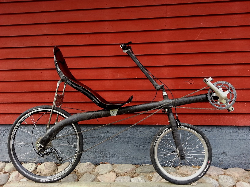

Tommi kirjoitti:Lyhyehkö lenkki on takana ja kaikki vaihteetkin säätämisen jälkeen käytössä. Vielä en ole pienempää etulehteä ole apuun ottanut, suurehko ylämäkikin meni runttaamalla ylös. Lukkopolkimet eivät olleet vielä kiinni, rohkeus ei riittänyt. Mutta taitaa tuo 53- piikkinen olla liian suuri ainoaksi. Kuinkahan paljon esimerkiksi ovaali 46-piikkinen tuota mäennousua keventäisi?
Riippuu tietysti paljonko pidät kadenssia ajaessa. Mulla on 95+ ja alun perin 43/53 kombosta siirryin 34/50 ja 10% ovaaleihin. Eri kuin yöllä ja päivällä, etenkin 9-10 vaihteisen pakan kanssa. Samalla pakalla ajaa talven hitaat ja kesällä nopeat tempot (11-21 tai 12-23 9-vaihteisena, ja 11-23 10-vaihteisena). Disclaimer: täällä päin ei ole oikeita mäkiä...
Tommi kirjoitti:Mittasin ja punnitsin pyörää lenkin jälkeen. Akseliväli on 111 cm, penkin korkeus 63 ja poljinkeskiö 68 cm. Paino 11.2 kg. Takajarru ja penkin pehmuste päällisineen vielä laittamatta paikoilleen. Kokonaispaino jäänee alle 12 kilon. Painojakauma jäi mietityttämään, se on 50-50. Nyt, kun edessä on 20-tuumainen, aiheuttaako se levottomuutta kovassa vauhdissa? Vai pystyhkö ohjainkulma ja suora etuhaarukka? Hitaasti ajaessa pyörä kääntyy todella ketterästi ja on helppo ohjattava. Vauhdin kasvaessa on hieman levottomampi, hallittavissa kuitenkin. Varmaankin kilometrien karttuessa ajo vakaantuu entisestään ilman muutoksiakin. Penkkiä olisi varaa laittaa edemmän nojalleen, sehän tuota painojakaumaa siirtäisi enemmän takarenkaalle. Jossain vaiheessa on mulla tarkoitus kokeilla 26" etuhaarukkaa ja rengasta, se nostaisi tuota keulaa sitten vähän pystympään.

Tommi kirjoitti:Että jättäiskö tuolleen, vai alkaisko hommiin? Kuidutus ei kyllä nappais tällä hetkellä yhtään. Penkin kallistus olis helpoin homma. Penkin etäisyys oli muuten just eikä melkeen Jorin neuvomalla etäisyydellä. Tuurilla.

Kokeile heti sitä suurempaa etupyörää. Ohjauskulma kääntyy paremmaksi, penkki enemmän nojalleen, talviominaisuudet ja vierintävastus ja nopean vauhdin rauhattomuus paranevat nekin isomman etupyörän myötä. Istuin toki vähän nousee ylemmäs ja paino vähän kasvaa, mutta siinä ne enimmät haitat ovatkin. Jos saisi pyytää, niin valokuva suoraan sivulta siten, että kamera on summittain emäputken korkeudella ja kohdalla suoraan sivulla kohtalaisen kaukana auttaisi geometrian arvioinnissa.
Re: Hiilikuituinen omavalmiste
Talvi teki tehtävänsä ja rakennusintoa on taas roppakaupalla. Syksyinen huoleni pyörän levottomuudesta kovassa vauhdissa korjaantui, kun suoristin penkin ja tuin takaraudat toisiinsa alumiinilevyllä. Penkin pehmusteeksi tilasin akvaarion filtterimattoa Saksan ebaysta, mukavalta tuntuu penkki ajaessa. Ajattelin vielä kokeilla lyhyempiä polkimia (140mm) ja yrittää väsätä 12% ovaalia 46 piikkistä etulehteä hiilikuitulevystä. Kuvia lähetän, kunhan saan hommaa valmiimmaksi. Kävin kokeilemassa mäennousun tuolla 52 piikkisellä, Kinkomaan pitkä nousu meni mukavasti. Tai siis puuskuttamalla, niin kuin pystärilläkin se mäki menee. Miltä tuo etuhaarukan kulma näyttää?

Tommi kirjoitti:Miltä tuo etuhaarukan kulma näyttää?
Minusta näyttää hyvältä enkä tekisi muutoksia mihinkään suuntaan.

Näyttää asialliselta ja toimivalta pyörältä. Minusta tuo ei vaadi enää muuta, kuin kovaa ajoa. Kampien lyhentäminen vaatii enemmän tilaa istuimen ja kampikeskiön väliin kammen pituudenmuutoksen verran. Onko tuossa säädettävä etupuomi, vai siirrätkö istuinta. Voisitko kirjoittaa kertomuksen istuimen tekemisestä ja pehmusteestasi DIY istuinketjuun.
Hiilikuitulevy on minulle outo tuote. Mitä tarkoitat. Laminoitko itse kankaita lasin päällä levyksi vai mitä. Mitenkähän kestää ketjun rullia. Kiinnostavaa seurata. Laitapa tosiaan raporttia kun saat soikiorattaan ajoon.

Nyt on uusia kampia ja ratasta hiukan koeajettu. Jäi tuo etuhaarukan viimeistely kesken, kun ajohalut nousi liian kovaksi.
Tilasin Saksan ebaystä 3,2 mm hiilikuitulevyä, josta eturatasta väsäsin. Siinä oli kyllä säätämistä, kun kirjoittimen asetukset eivät olleetkaan ihan justiinsa vaan sai viilata ratasta hiukan pienemmäksi kuin printissä. Tai sitten paperia levylle liimatessa paperi vähän venähti. Saapa nähdä kuinka tuo kestää. Ketjun puhtaudesta on varmaan pidettävä hyvää huolta, ettei hiekka syö ratasta. Tohtorilta on ostettu varalle 48 piikkinen biopace. 140 milliset kammet sopii minun huonoille polvilleni hyvin, mutta totuttelua tuo nopea pyörittäminen vaatii. Polkemistekniikkaa täytyy kovasti vielä opetella. Mäet nousee kohtalaisesti, aika lailla samalla tavalla kuin 172,5 mm kammilla ja 53 piikkisellä eturattaalla.

Tommi kirjoitti:Tilasin Saksan ebaystä 3,2 mm hiilikuitulevyä, josta eturatasta väsäsin. Siinä oli kyllä säätämistä, kun kirjoittimen asetukset eivät olleetkaan ihan justiinsa vaan sai viilata ratasta hiukan pienemmäksi kuin printissä. Tai sitten paperia levylle liimatessa paperi vähän venähti. Saapa nähdä kuinka tuo kestää. Ketjun puhtaudesta on varmaan pidettävä hyvää huolta, ettei hiekka syö ratasta.
Tämän kestävyys kiinostaa, miten mahtaa kestää. Mites tuo hiilikuidun viilaaminen sujuu, pureeko viila hyvin? Ja kaikki viilattu pölynä keuhkoihin?
Kyllä tuossa viilaamista oli, välillä tuli kyllä vähän rälläkän laippaakin käytettyä. Kestotesti alkanee kesän aikana, raporttia laitan, kunhan saan satoja kilometrejä alle. Mun keuhkoilla ei kannata enää pelailla tuo pölyn kanssa, suodattimellinen hengityssuoja on ollut työstövaiheessa tiukasti naamalla.
