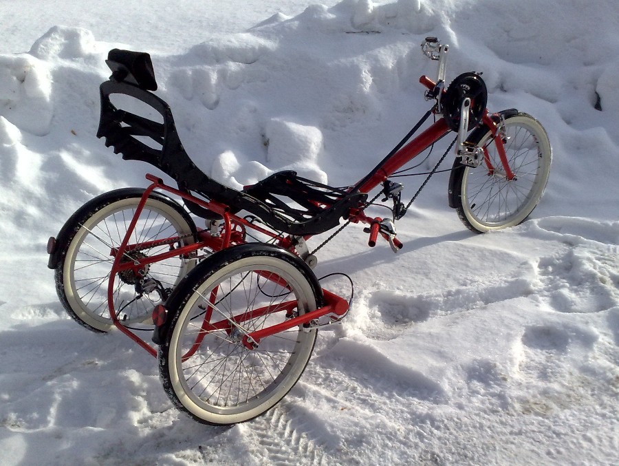

Ketjun pikasäärin.

Re: Ketjun pikasäärin.
Mainio laite pyöräkauppiaalle tai muille, jotka ajattavat pyöriään monella ihmisellä. Eikös Mikan Kettwieselissä ollut tuollainen myös.
Yksinkertaiset keksinnöt ovat parhaita :lol: Kuva ilmeisesti jostakin tadpolesta? Jotenkin tuntuu ettei tavallisessa SWB:ssä/highracerissa olisi tilaa tuollaiselle.
Kettwieselissä tuollainen systeemi on ollut jo iät ja ajat.
tavasti kirjoitti:
On se tavallaan ollut myös SH9:ssä ja SH16:ssa:
Ketjunkiristin on eri asia.

Viesti Kirjoittaja Hopea »
No, mikäs se siellä... Otin Gekkoon tuon kun tiedän että sitä välillä ajaa muutkin ja säätäminen toimii kahdella pikasalvalla.
Viesti Kirjoittaja Timppa »
Mitä enemmän taittopyöriä, niin sitä enemmän vastusta... :lol:
Timppa kirjoitti:
Näin toki, mutta ei nuo rullat ketjun löysällä puolella mikään merkittävä haitta ole. Tässä nyt vain yksi ratkaisu miten nojapyörän voi säätää usealle eri pituiselle kuljettajalle nopeasti. Jos tällaista säätötarvetta ei ole niin turhahan tämä(kin) keksintö on...
Totta mooses...eihän nyt kyse ollutkaan kisavehkeistä, vaan "kuntoiluvehkeistä". :D
