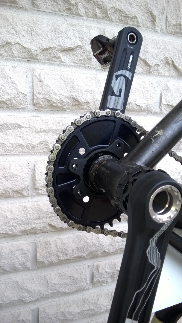

Näkökenttää muuttaa seuraavaksi Rotor REX 2.1 kampisarja johon tulee QX1 ratas 34-piikkinen ja 12.5% ovaalina laakereineen. Pituus mun suosikki eli 172.5mm.
Nyt on kampisarja saapunut, tuolla vähän pohdintaa miten sen sais kohdilleen nojiskäytössä.
Seuraavaksi näiden kimppuun... ajattelin rälläköidä GXP-laakerikuppien työkalusta sopivan siten että vielä toimii alkuperäiseen tarkoitukseensa. Kun riittää että pari sisänystyä riittää mutterin kääntämiseen ja syvyyttä vain pari milliä. Noita kaluja saa halavalla melkein marketista jos tulee susi.
Jos saan kammen spiderin kohdilleen niin kampisarja menee paikalleen ennen krossia ja punnitusta...

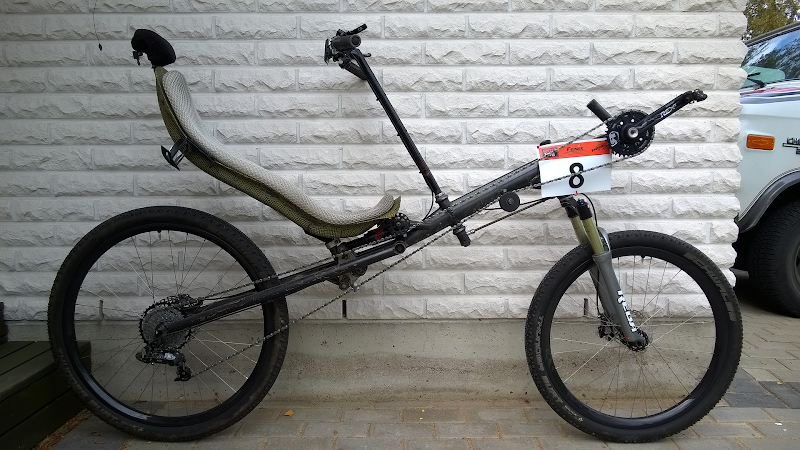

Kammet sain paikalleen aika kivuttomasti. Ja kun kiekotkin pitävät ilmaa niin ei kun keskiviikko-crosseihin testaamaan tässä kunnossa:
KuvaKuva
Kuvista klikkaamalla FullHD-resoluutio versiot aukeaa joista ehkä näkee vähän paremmin...
KuvaKuva
Olihan kisa mielenkiintoinen kokemus ! Ensin piti lyhyellä siirtymällä Raksilaan jarrutella uudet jarrulaikat sisään kun aluksi ei ollu pitoa pätkääkään. Renkaat tuntu jämäkämmiltä ja 2.5% enemmän (ja ehkä hieman eri asteella oleva) ovaali tuntui kevyellä ajolla erilaiselta.
Aikaa oli ja tarkoituskin ajaa pari kiekkaa reitillä joka osoittautui erittäin haasteelliseksi. Kaksi kovaa nousua joista jälkimmäinen uimahallin takana olevan "hyppyrimäen" alastulorinteessä, ensin ajettiin toista reunaa alas ja pohjalta takaisin ylös jyrkimmästä kohdasta.
Kun kerran testilenkeillä nousi ihan kohtuudella ja en edes eksynyt todella mutkikkaalla reitillä niin ei kun starttiviivalle. Yllättävän hyvin kulki ja pidempien kampien parempi vääntö tulikin sitten ulosmitattua noissa kahdessa nousussa. Kärki meni ohi kun heillä oli kolme kierrosta jäljellä juuri nousun jälkeen jolloin pysyin hyvin kannassa koko muun kierroksen kunnes tultiin taas noiden kahden nousun kohdalle.
Leveämmät vanteet tuovat selvästi jämäkkyyttä menoon. Lähdön jälkeen kaarrettiin kivituhkalla Ouluhallilta itään ja kierrettiin kuntoilupuisto jolloin kaarros oli tosi nopea, pidin yli 30:n vauhtia koko matkan. Tällä kertaa ei renkaat lenunneet yhtään kurvissa ja sai tykittää muista ohi helposti vaikka sisäkaarteen puolelta kun homma toimii.
Ja tarkistin illalla että kiekot on edelleen suorat ja paineetkin pysyneet tubeless-renkaissa. WTB:n kehille heitin WTB Bronson Race sadekelejä odottelemaan ja DT-Swiss kehille sitten laitan ISP:t eli nastarenkaat kun tulee kohdalle.

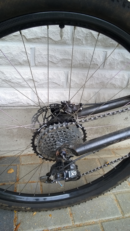

Viimeksi googletin narrow-wide-rattaan kun en ymmärtäny miten voi olla molempia, kapea ja leveä :D En vieläkään oo ihan varma millanen tuo kyseinen ratas on. Onko siinä joka toinen piikki paksumpi ja jokatoinen ohuempi?
Jep, näin on. NW on "kuuminta hottia" maastoilijoiden keskuudessa tällä haavaa. Yksi syy on että SRAM toi 1x11 vaihteiston markkinoille jossa edessä on vain yksi ketjuratas ja takana 10-42 pakka. Erittäin kallis osasarja jota kaikki hypettää ja me köyhät rakennellaan sitten itte vähän vastaavia.
Ratas on siis tämmönen:
Tuosta selvinnee että joka toinen hammas on normaalin levyinen ja mahtuu ketjun sisempien levyjen väliin. Joka toinen on sitten leveämpi ja mahtuu vain ulommaisten levyjen väliin. Samoin hampaat on selkeästi pidemmät kuin perinteisissä rattaissa. Kaikki on tarkoitettu pitämään ketju rattaalla kovemmassakin maastomenossa, ilman etuvaihtajaa tai ohjureita. Ehkä liioittelua nojakkiin mutta joo, tarvin joka tapauksessa uuden kampisarjan niin.
Tässä tapauksessa ratas on vielä 12.5% ovaali ja on tietääkseni ainoa laatuaan kaupallisesti saatavilla. Lähes ainoa syy hankkia Rotor REX -kampisarja kun nuo muut kammet joihin spiderin saa ovat joko sopimattomia nojakkikäyttöön tai vaan liian kalliita.

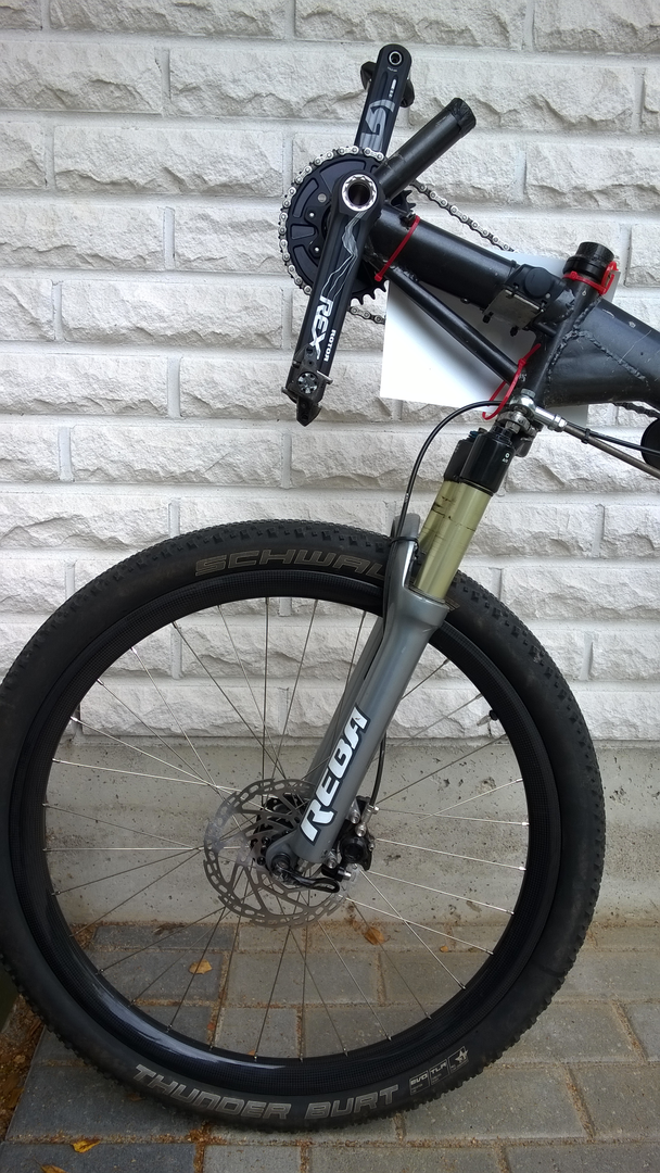

Hieroin eilen kaupat loppuun Rock Shox Reba 115mm dual-air keulasta jonka pistin hetimiten testiin ja paikalleen:
KuvaKuva

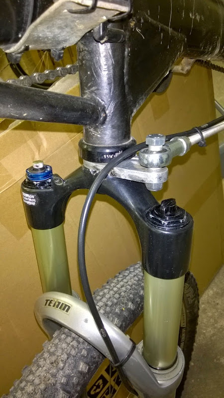

Tässä on olkapäät niin hentoset että ei kehdannu alkaa poraileen reikää etäohjaustangon kiinnitykseen. Joten tein sitten 8mm:n 7xxx-sarjan alumiinilevystä tollasen laipan, ohjainputkella kun oli riittävästi mittaa. Laippaa piti ohentaa pohjasta niin että kokonaispaksuus tuli 5-6mm:n haarukkaan jotta ohjainlaakerin alakooli otti riittävästi (?) pitoa ohjainputken levenevästä osasta.
Kävipä sitten niin että sain tämän pikaseen tehdyn laipan rikki. Ennen eilistä kisaa tarkistin kiristyspultin kireyden ja tuntui että se olis korkannu kierteet. Reittiin tutustuessa tuli ongelmia kun pienimmällä vaihteella yritti päästä kivikossa ylös, laippa antoi periksi joten kisassa juoksutin nojakin ylös tuosta kohdasta. Pari kertaa piti potkiskella rengasta suoraan kun meni tanko vinoon...
Ja sitten kotimatkalla kun ajelin viikottaista satasen lenkkiä loppuun ojaa ylittäessä petti jengat lopullisesti ja laippa meinas tulla koolin alta veks kokonaan. Sain taluteltua pois polulta ja lainaamalla keskiviikkokrossien numerolapun nippusidettä sai sillä tarpeeksi kireyttä jotta pystyi ajamaan kivituhkareitillä ja pyöräteillä, sain satasen lopulta vesisateessa ajettua.
Jos sitten tekis huolella uuden. Keventäis mutta oikeista paikoista. Työstäis upotuksen alakoolille niin että pantaosan reuna on kuitenkin 8mm:n vahvuudella ettei laippa nyrjähdä missään olosuhteissa. Ja hahlo kiristykseen keskireijästä reunaan päin muttei läpi asti.

Mullahan oli yritys tehdä tällainen:
Nojailija kirjoitti:
Ja sitten vielä yksi kevyt idea, kuidusta tietenkin:
-laminoi 4 krs hiilaria ja 2 krs aramidia 2 cm pannaksi suoraan haarukan alaputkeen, yhdelle sivulle suora panta mihin pallonivel ruuvataan. Haarukan putki on liukas, siinä laminoitu panta pystyisi pyörimään.
tällöin välitanko tulisi alemmeaksi kuin nyinen designi. en tiedä onko haluttua.
Joo vähän tähän tapaan vissiin ?
Itse asiassa piti käydä täysistunnossa ennen vastauksen kirjoitusta ja tuli mieleen että mitä jos tekis näiden kahden kuvajaisen välimuodon ja ensin 3mm:n alumiinilevystä ?
Eli, sopivalla reiällä varustettu laippa haarukan vasempaan liukuputkeen. Vaatii alajalkojen pudotusta jotta saa paikalleen, ei ongelma mun keulojen kanssa mutta "yleismalli" vaatinee laippoja parille eri halkaisijalle. Toinen vastaava joka on jeti ohjainputkeen ja siinä on yksi reikä nivelen kiinnittämistä varten. Laippojen väliin M8-pultti tai kierretanko sekä mutterit molemmin puolin molempiin laippoihin, väliin ohjausnivel mahdollisimman ylös käyttäen sopivan pitkiä holkkeja. Kiristysmomentin saa taatusti suuremmaksi M8 nylock-muttereilla kuin tuollaseen ohueen puristuksella kiinni olevaan laippaan. Muuten vääntö ei ole ihan mahdoton tähän rakenteeseen, suurimmillaan se on kun ajetaan hitaasti suurin ohjausliikkein pehmeässä tai kivisessä maastossa, tai kun tulee kovempi isku.
Ohjausnivel tulisi saada mahdollisimman tarkasti 90-asteen kulmaan ohjainputken sivulle ja mahdollisimman ylös juuri samasta syystä ettei haarukan olkapäät tule tielle. Kun ohjainputken laippa on 3mm paksu tai ohuempi niin alakooli tulee tiukasti paikalleen joka vain parantaa rakennetta. Jos/kun pelittää asiallisesti niin ei kun tekemään hiilarilevyä joka olisi vielä parempi, eli vähintään yhtä jäykkä mutta ohuempi jolloin haarukan jousto ei lyhene.
Tämmöhenhän se nykyinen oli ennen pettämistään:
KuvaKuva
