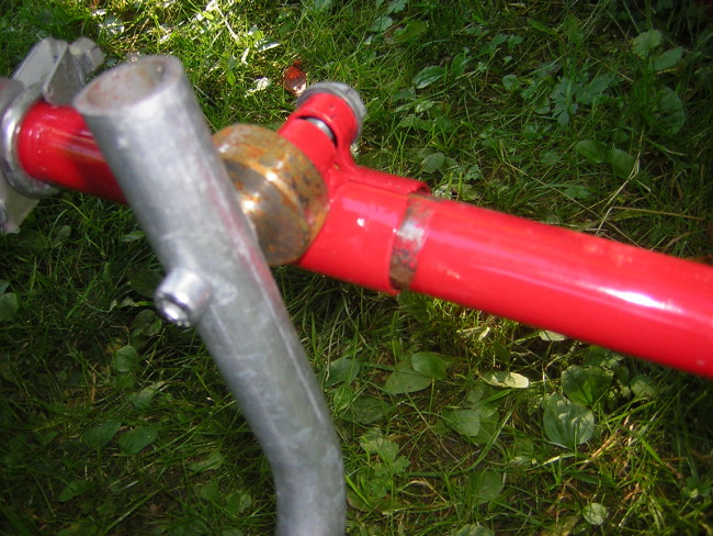

Säädin kampiakselin oikeaa päätä vähän edemmäs, niin ketjun lievä rahina eturattaassa väheni, kun ratas kääntyi ketjun suuntaiseksi. Kampura on kyllä minulle kymmenen tai jopa viisitoista senttiä liian lähellä, mutta eipä tuo ole pahemmin haitannut.
Kampilaakerin pää65.JPG (128.69 KiB) Katsottu 5150 kertaa
Hiukan haittaa alkuperäisen mitoituksen jälkeen tehty ohjauslaakereiden lisäyksen aiheuttama vinous. Laakerointihan lisättiin vain oikealle puolelle ja vasemman puolen kääntymätön vetävä pyörä jäi samoihin droppareihin. Runko on siis sen pari senttiä vinossa vasemmalle. Pitäisi ainakin paksumpi rengas hommata vetävään kiekkoon. Jos rupeaa viisastelemaan, voisi noita oikean puolen haarukoita säätää ylemmäs, mutta en taida viitsiä ainakaan vielä.
Hauska ominaisuus tässä on, kun ajetaan töyssyihin, rotvallin reunaan tai routavaurioihin. Epätasaisuus keikuttaa pyörää kolmessa vaiheessa sivuttain. Ensin etupyörän kohdalla, sitten keskipyörän kohdalla vastakkaiseen suuntaan ja taas takapyörän kohdalla takaisin alkuperäiseen suuntaan. Koska sivusuunnassa kuski ei ole jäykästi tuettu pyörään, pääsee runko keikahtamaan vapaasti ja koko runko toimii kunkin pyörän kohdatessa töyssyn eräänlaisena heilurivartena. Kaksi pyörää tukee, kun kolmas heilahtaa. Erittäin siististi menee muun muassa pyörätien alle kasvaneiden asfalttia nostaneiden puun juurien yli. Paljon paremmin kuin Pakoputkipyörä tai Baaripyörä. :D
