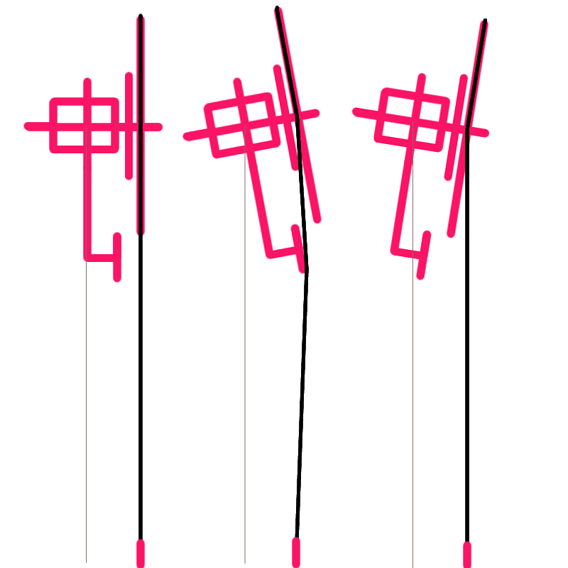

Re: DF XL
Tässä kiinan kielinen selitys sille mitä tarkoitan. :)
Ongelmana ei oikeastaan ole isolla polkeminen ylämäkeen, vaan nimenomaan pienellä eturattaalla runttaaminen, jonka aiheuttamat suuremmat ketjuvoimat vääntävät yhdessä poljinvoimien kanssa keskiökelkan vinoon. Vinossa oleva kelkka ei sitten enää yletä työntämään ketjua isolle rattaalle (oikeanpuoleinen kuvanto). Toisinaan taas vaihtaminen onnistuu, kun kelkka on suorassa (vasen kuvanto) ja toisinaan ketju hyppää ulos isoltakin (keksimmäinen kuvanto). Arvaan, että outo ääni edestä on ketjun hankaamista etuvaihtajan häkkiin, kun keskiökelkka on keskimmäisessä asennossa.
Tuo kuva on piirretty, kuten keskiökelkka olisi liikkeen lähde, mutta takatolpan heilunta tekee samansuuntaisen liikkeen. Joka tapauksessa videolta hyvin näkyy, että ketjun ja vaihtajahäkin välimatka muuttuu polkemisen tahtiin ainakin sen pari milliä.

Re: DF XL
Viesti Kirjoittaja TMS »
Kiinan kieli kyllä kummasti helpottihahmottamaan mitä jori ajaa takaa.
Mutta en kyllä edelleenkään näkisi että iso ongelma on se keskiökelkan vääntyily, vaan todennäköisesti rampiton iso eturatas, etuvaihtajan tolpan taipuminen sekä puomin takatuen jousto joka aiheuttaa ketjun tulokulmaa muutoksen. Jorin kuvaamaan keskiökelkan vääntyilyä en kyllä videolta itse nää, vaikka olen sitä erityisesti koittanut katsoakin. Minusta tuossa kohdin ei liikettä tapahdu, tai jos tapahtuu niin hyvin vähän. Kameran kalansilmä objekti aiheuttaa hieman vääristymää joten vaikuttaisiko se katselukokemukseen.

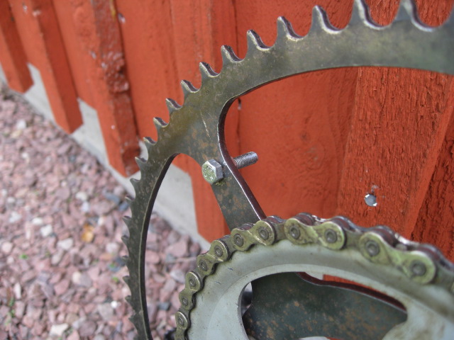

Jollei poista voisi laittaa pykälän/pykäliä isomman rattaan kylkeen Härskin tyyliin:
Kitkavipu hieman yli säädetyn vaihtajan rajoitinruuvin kanssa varmaan helpottaa myös vaihtamista.
Viestit: 14409
Re: DF XL
TMS kirjoitti:
Minkä liikkumisella selität polkemisen mukana muuttuvan välyksen ketjun ja vaihtajahäkin välissä? Käsittääkseni tuo vaatii rotaation, joka voi olla kotoisin vain kelkan rotaatiosta tai sen rakenteen vääntymästä. Se, onko liike lopulta miltäkin osin liitoksen löysyyttä, kontaktin pehmeyttä vain puomin taipumista, on sivuseikka. Noin paljon se ei saa liikkua, jotta vaihteen toiminta olisi luotettavaa ja –tosiaankin, kuten jooseha mainitsi– hukkaa polkemistehoa. Tottakai nousunystyjen ym. ketjua nostavien muotojen puuttuminen on haitallista, muttei selitä toiminnan ja toimimattomuuden vaihtelua.
Voisitko kuvata oman kinnerisi sisältä ketjun ja etuvaihtajahäkin keskinäistä liikettä ajon aikana. Välttämättä ei tarvitse edes ajaa, vaan riittää hyvin kun laitat ketjun edessä pienelle rattaalle, jarrut pohjaan ja polkaisuvoimaa vasemmalla jalalla vaihdellen lataat liikettä kameralla videoksi. Samat ohjeet Velonautille. Tuollaisen videon merkitys on erittäin suuri DF valmistajalle, jotta sen aiheuttamiin vaikeuksiin pystytään varautumaan ennen kuin tilanne räjähtää käsiin suuren toimitusmäärän jälkeen. Nyt myytyjen laitteiden määrä on vielä kohtuullinen, jotta ne voidaan korjata ilman yrityksen konkurssia. :?

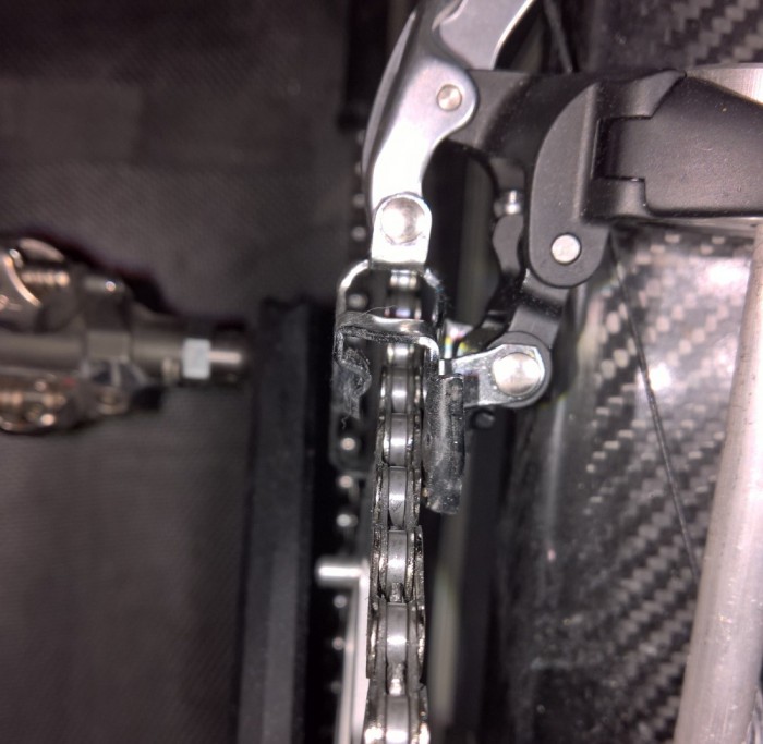

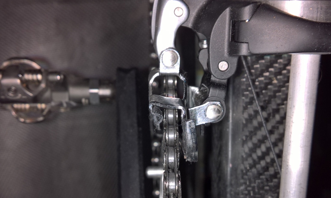

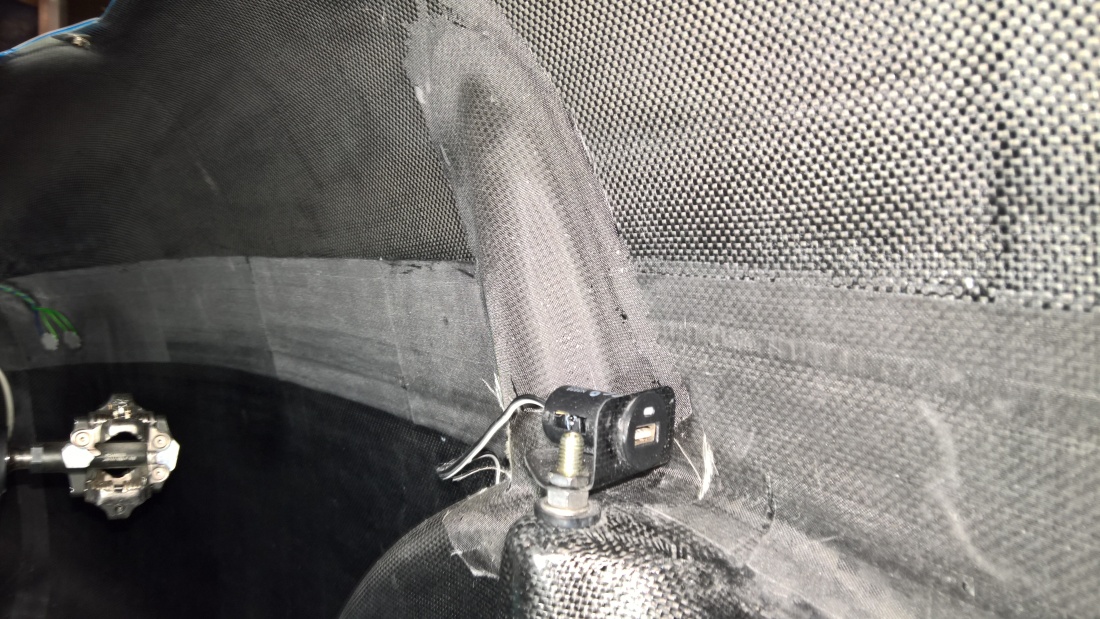

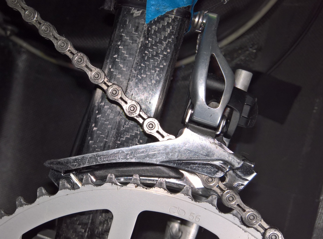

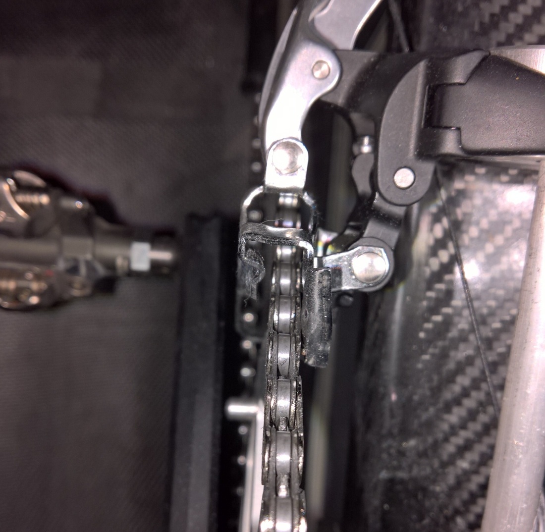

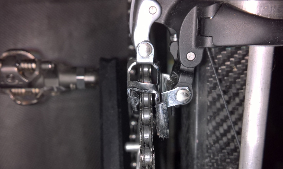

Moi, testailin omaani viikonloppuna ja paikoillaan jarrut päällä puomia saa poljinvoimalla heiluteltua samalla tavalla kuin Velonautin videossa. "Penkkiprässissä" aikaansaatu poljinvoima on tolkuton ja en ole itse tuosta ollenkaan huolissani, liike on kuitenkin todella pieni suhteessa poljinkammen tekemään liikkeeseen poljettaessa ja tehty työ jakautuu hyvin pieneltä osin rakenteeseen. DF on trimmattu keveyteen ja silloin ollaan väistämättä lujuuspohjaisessa mitoituksessa. Muistan myös omat ensi metrit DF:llä Challengen triken jälkeen ja DF tuntui erittäin jäykältä - Challengen cantilever tyylinen poljinpuomi oli DF:ään verrattuna kuin purkkaa, vaikka oli verraten iso alumiiniputki halkaisijaltaan.
Velonautti, onko sinulla oheisen kuvan mukaista lisäjäykistystä sivuilla? Danielin mukaan ne oli lisätty siirtämään tehokkaamminen polkemisen aiheuttamaa vääntömomenttia kuoreen. En ole varma onko tuosta oikeasti iloa, kun huoltoluukku on valitettavasti juuri samassa kohtaa.
Tässä myös lisäksi muutama kuva minun etuvaihtajan säädöstä, itseäni yllätti että vaihtaja on näin korkealla isoon rattaseen nähden. Ulommaisella naksauksella häkki miltei koskettaa ketjua, yksi naksahdus taaksepäin ja häkki on keskellä ketjua.

Re: DF XL
Ei näy kyseisiä lisäjäykisteitä. Ne on varmaan noissa uusimmissa malleissa.

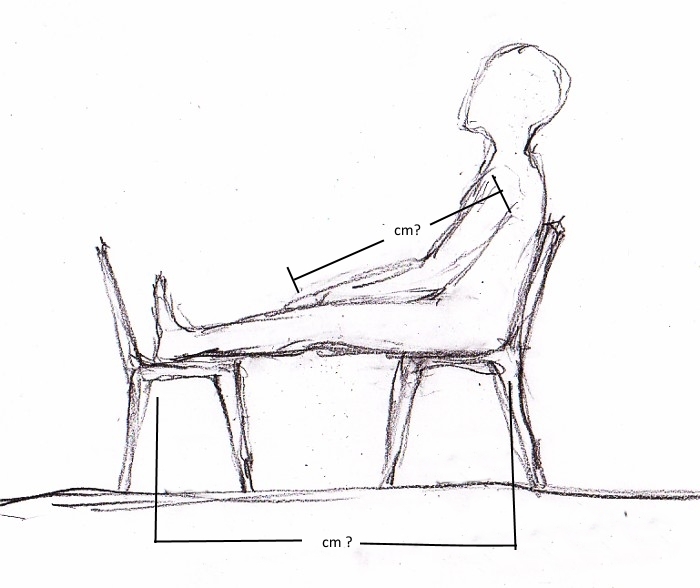

Jos haluat, että istuinetäisyys polkimista on heti kohdallaan, voisit lähettää toimittajalle oheisen kuvan, johon olet merkinnyt omat mittasi. Tuo käsimitta ei tässä tapauksessa liene tarpeen.
