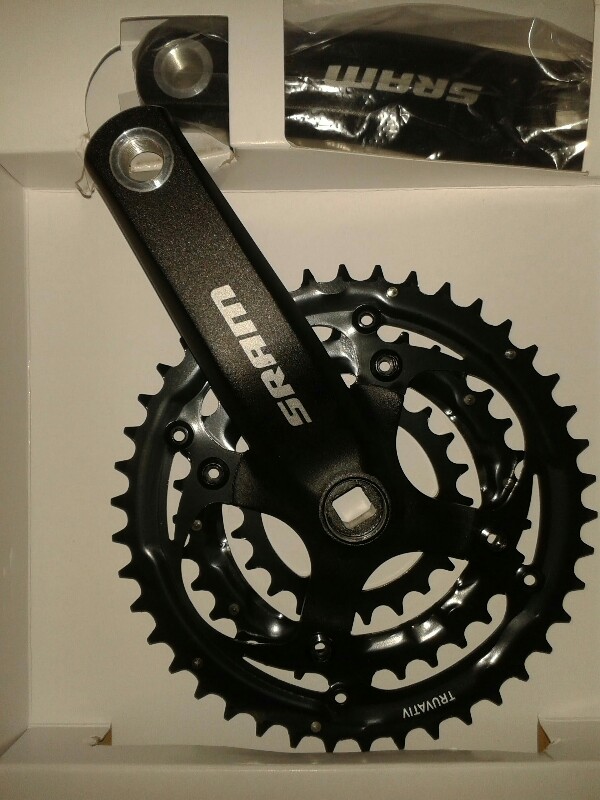

Sitten asiaan: Kampien osalta ajatus oli hieman lyhemmistä, ja rataskooltaan pienemmistä. Päädyin tm:n lyhennyspalveluun, josta tulivat myös aihiona toimineet sram s600 kammet 22/32/42 ratastuksella.

135mm mittaisiksikin nuo vielä näyttävät pitkiltä ilman vertailukohtaa :o

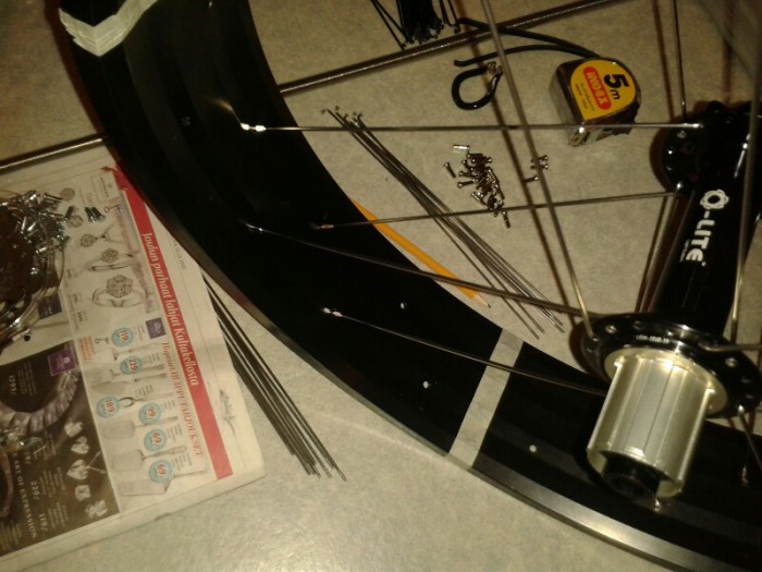

Hieman samaa välityksiin liittyvää ongelmaa korjaamaan tuli best-bike-parts.de:stä o-lite napa 32 reikäisenä 190mm pitkänä 12mm läpi akselille, 12-36 9-pakka, sekä pikalokarit.
Puolaus
Puolaus
osoittautui hieman haastavammaksi kuin ajatelin, koska mistään ei tunnu löyvän 32h 100mm leveää 24" vannetta. Levein minkä löysin olisi 80mm, joka varmaan jollain tavoin renkaan profiiliin vaikuttaisi? Pinnat hain "lähikaupasta" tasapaksuja DT swiss pinnoja pituuksissa 224, 230 ja 234,. Kuviona nyt 2 vetävää, 2 jarruttavaa, 1/4 kierroksen välein tyhjä reikä vastakkaisilla puolilla kehää. Jos tuolle joutuu rihtauksen jälkeen jotain tekemään, niin harkitsen vahvasti kiinasta kuituvannetta oikealla reikämäärällä, joskin kapeampana..
Seuraavat ongelmat lie olisi 12mm akselin kehittely, 7-vaihtajan saaminen toimimaan 9-pakan kanssa (tai vaihtajan korvakkeen teko) sekä vanteen rihtaaminen käyttökuntoiseksi.

4" läskeillä 100 mm vanteen ja 80 mm vanteen vaikutus leveydessä on n. 3 mm eli ei mitään, mutta renkaan profiili muuttuu 100 mm vanteella alkaa mennä jo vähän kantikkaan puolelle joka voi ilmetä kantatessa muljahtamisena, mutta rengas toimii alhaisilla paineilla aavistuksen paremmin.

Näinhän se tietty on, periaatteessa siis paremmin voisi toimia käyttötarkoituksessaan tuo 80mm vanne. Pidetään tuo mielessä jatkoa ajatellen. Mahdollisen vanteen vaihdon yhteydessä voisi harkita rengaskoon kasvatamista 26" -kokoon.. Dropparien muokkaus ja pienehkö korkeuden kasvu olisi toki kärsittävä silloin.
