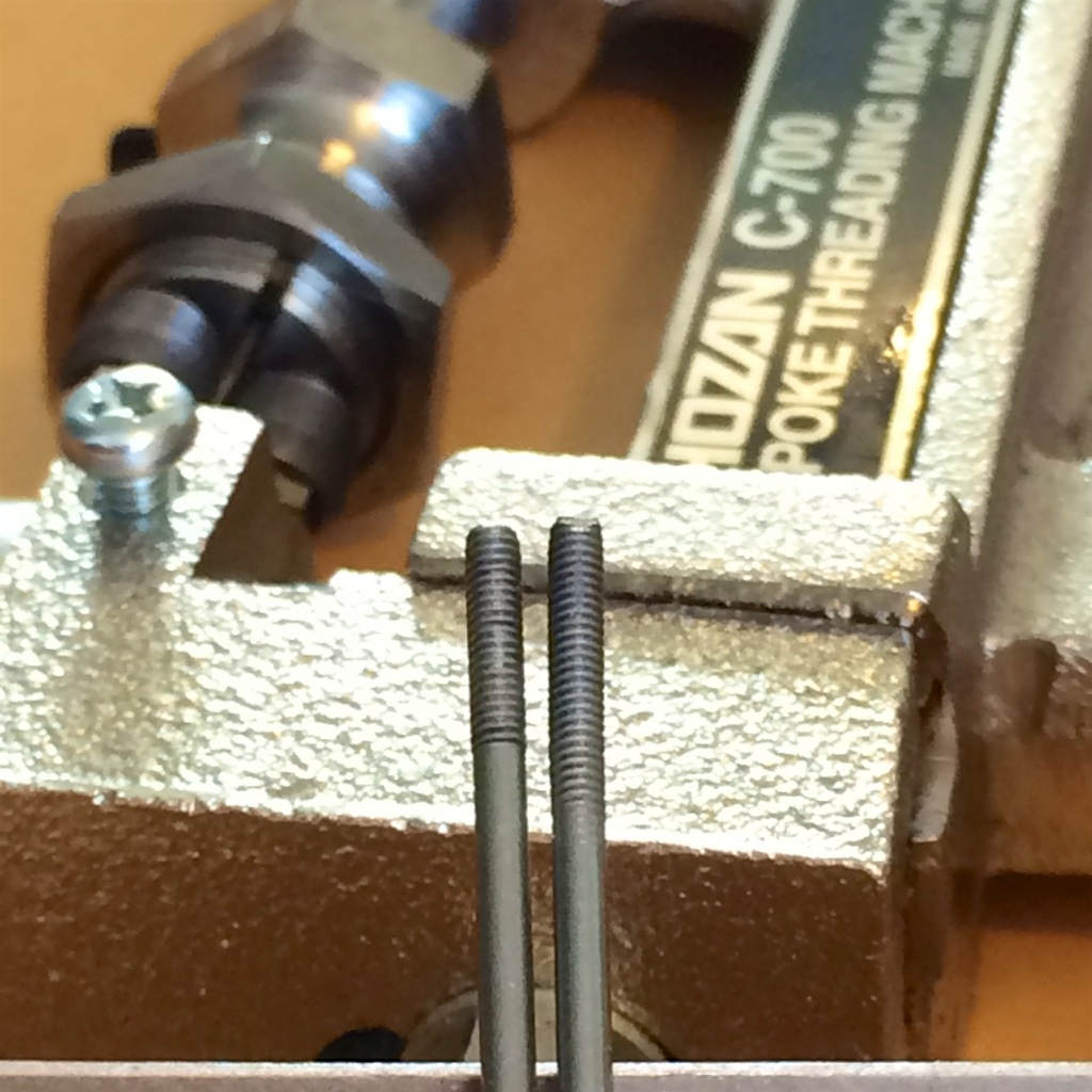

Hommasin sitten sen pinnankierteytysvekottimen ja katkaisupihdit. Kai se vaan on että pitää tässä kiekkoasiassa saada kaikki tehdä itse, kun ei isompiin projekteihin ole aikaa/vehkeitä/tiloja :D Seuraavaan tilaukseen vaan sitten laatikollinen pitkiä pinnoja aihioiksi.
Hozanin työkalut vaikuttaa aika laadukkailta. Varsinkin nuo C-217 katkaisupihdit on oikein hyvät. C-700 pinnankierteytyslaitteessa meni tunnin verran kun säädin sen kunnolla 2,0mm pinnalle. Hyvä että voi säätää kaikki tarvittavat suunnat ja on sen oloinen että pysynee myös säädöissä.
