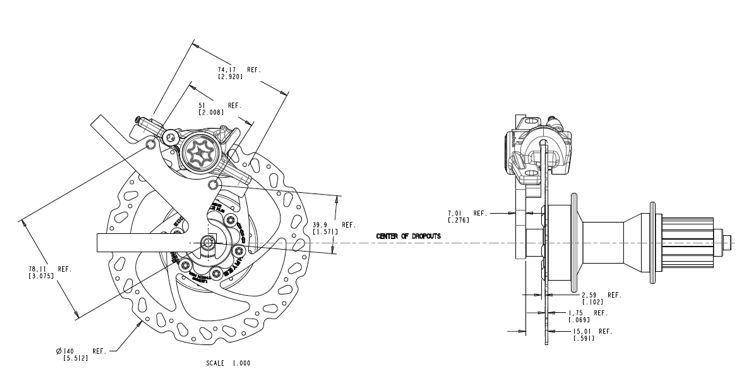

Jos haluut hyvää kiertoon, niin pistä ton levyjarrukorvakkeen piirros jakeluun.

Pastori kirjoitti:Jos haluut hyvää kiertoon, niin pistä ton levyjarrukorvakkeen piirros jakeluun.
Näitähän on "netti pullollaan":
Tuosta vaan piirtää harpin ja viivottimen avulla levyyn ja rälläköi irti, akselin hahlo toki johonkin nojakkiin sopivaan suuntaan.

jviirret kirjoitti:Näitähän on "netti pullollaan":
Juuri noin sen tein. Löysin Hayes:n sivuilta vastaavan mittakuvan. Itse väärinkäytän vanhaa mauseria harppina... kahdella kaarteella kauempi reikä kohdalleen ja siitä mittaamalla lähempi. Tietysti mallasin että satula passaa aiottuun positioon.

Re: Täysjousitettu off-road nojakki
Hyvä jätkät, nyt se on tässä kaikkien ilona.
Mulla on se Hayesin piirros PDF muodossa vektorina - laitoin sen jakoon tänne > https://dl.dropbox.com/u/33726/specs_pu ... nnitys.pdf
Piirros siis tämä:
