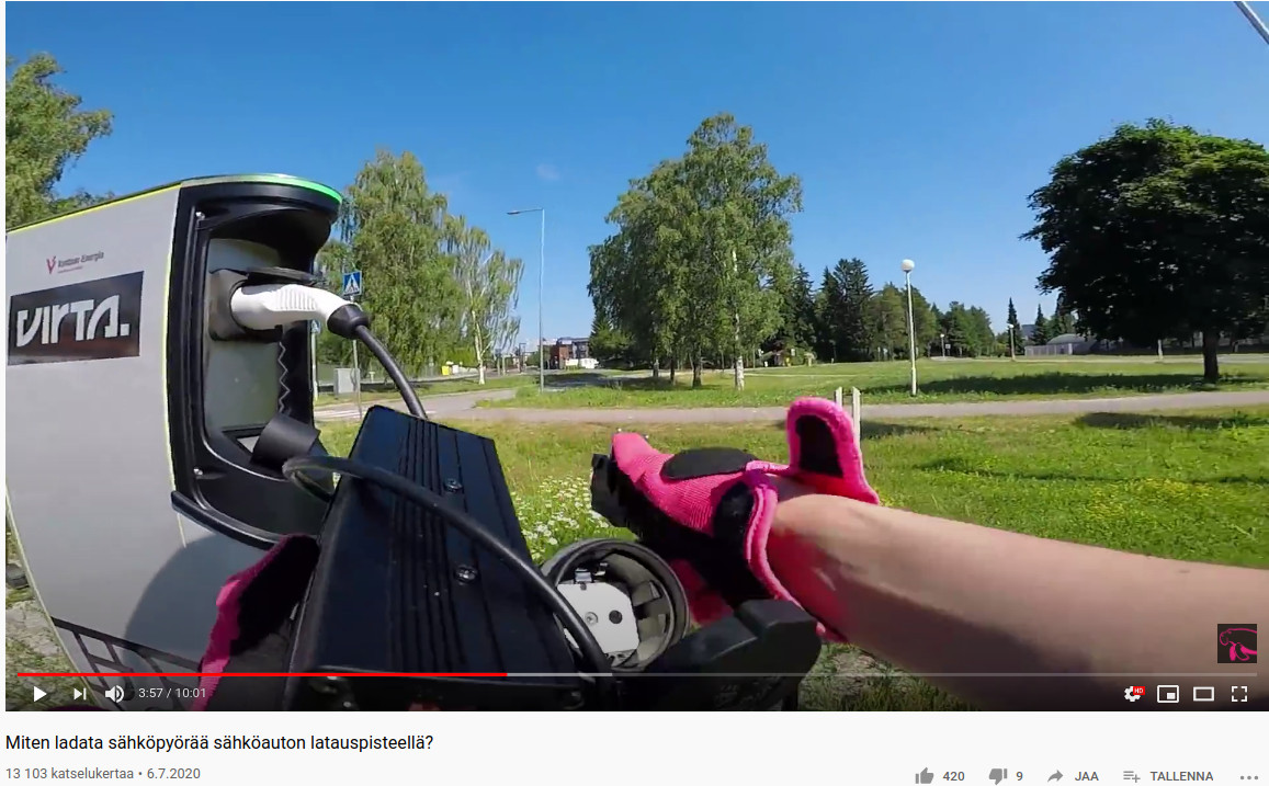

Viestit: 14403
Re: sähköpyörän latailu matkan varrella?
BossManaatti (Youtube) oli saanut ostettua adapterijohdon, jolla sähköpyörää voi ladata sähköautonlatausasemasta.
