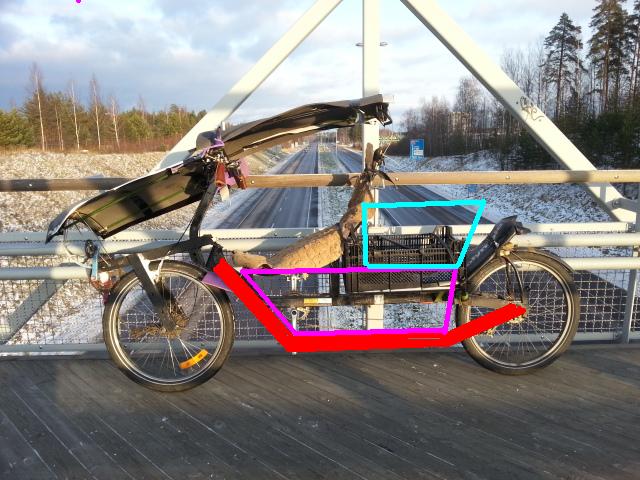

Tässä on varmaan joku perusteltu syy, tehdä pystypyörä. Sen verran tekee mieli kuitenkin härnätä ett piirtelin tandemini, laatikkopyörän muotoon.
laatikko mbb.JPG (84.51 KiB) Katsottu 17735 kertaa
Pinkki loota olis kiinteesti paikoillaan ja penkki vois nojata siihen tai olla osa, laatikon kantta. Toinen laatikko optiona päälle jos tarttee enemmän roudata. Kunnollinen seisonta tuki ni olis helpompi käsitellä, purkaa ja lastata.
PS. laatikot vois varmaan fiksumminkin tuohon sitt tehdä mutt ajatus selvinnee kuvasta.

Veikkaan että on myös perusteltua tehdä trike. Pysyy lastatessa pystyssä ja raskaalla kuormalla mäkien nousu sen verran hidasta että varmaan rennompi ajaa nekin trikellä.
On. Rakentelu on mulle terapiaa, mutta nurkat täyttyy pyöristä. Nojapyöräilijöitä on hyvin pieni määrä ja nekin tekee pyöränsä itse. Olen seuraillut markkinoita ja tullut siihen tulokseen, että kohtuuhintaiset tavarapystärit on halutuimpia?
Jos itselle tavarapyörää tekisin, niin nojapyörä tietenkin! Ja voisin tehdä muillekin, jos ois vaan ostajia :D

Hahmottelin kuvaa. Laatikko on tosi ruma.

No nyt näyttää jo paremmalta. Ihmeen paljon vinot reunat muuttaa ulkonäköä. Laatikon saa aika tarkasti yhdestä 1200x2400 maatilavanerista.

Ok, nojapyöräajatus ei mennyt läpi, menisikö edes ehdotus enemmän CF-tyyppisestä takarungosta ;)

Miten 70-luvun henkinen pitkäpenkki cf?
Ne on semmosia kapeita puikuloita, vielä epämukavempia istua/polkea kuin tavallinen mummiskan penkki :(
Saahan sen tehtyä jälkikäteen vaikka satulaputkea taivuttamalla, mutta sitten jää tanko ja laatikko turhan kauas.
Eihän tuossa ole vielä päätetty, miten CF tai CB tuosta tulee. Kampikeskiönhän voi ripustaa rungon alaputken alapuolelle ruuvein kiinnitettävään kelkkaan ja laittaa sitten niin eteen,kuin kammen pituus sallii. Koska kyseessä on kolmipyörä, voi ja kannattaa kampikeskiön olla alhaalla. Tai ei ainakaan ole tarvetta olla kallistuksen takia ylhäällä.
