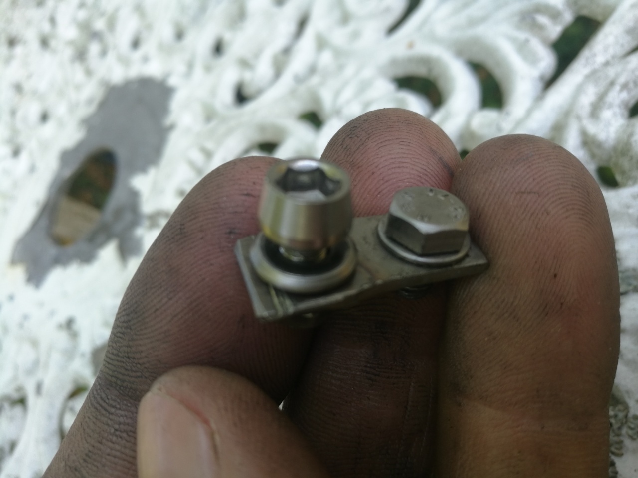

Etuvaihtajan vaijeria pari kertaa kiristäny mutt taitaa aina luisua mutterin alta. Katsoin tarkemmin ja löysin tuommosen pienen palikan
Toinen pää vaihtajan "vääntövarressa" ja vaijeri kuusiopultin alla. Onko tää joku viritys, vai Questin ihan oma ja alkuperänen? Ihmettelen miks ei vaijeri tuu suoraan vaihtajaan? Taidan kokeilla sitä suoraan siihen, leveempi prikka alle jos sitten kestäs
