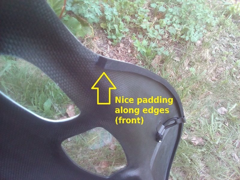

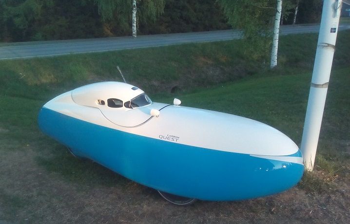

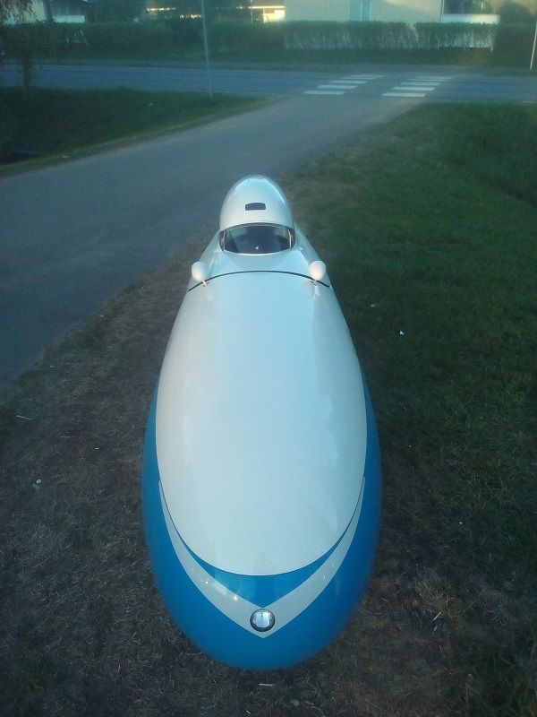

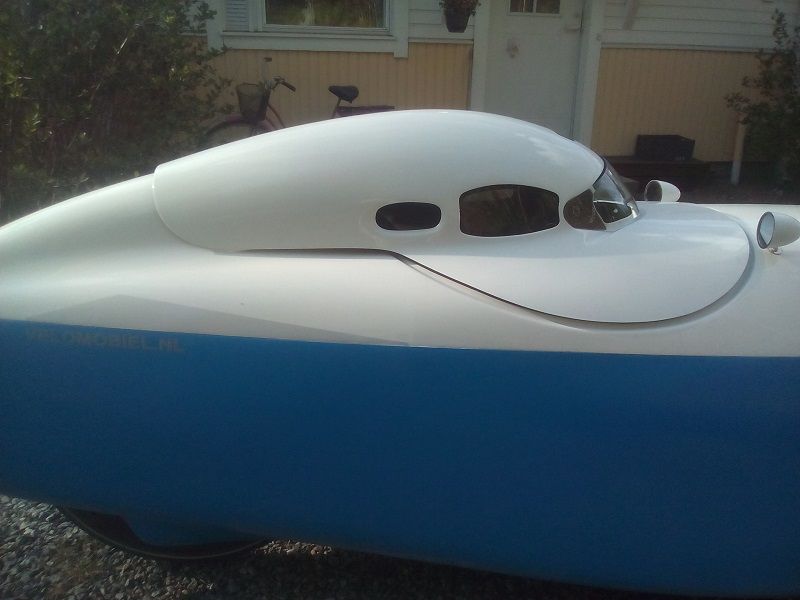

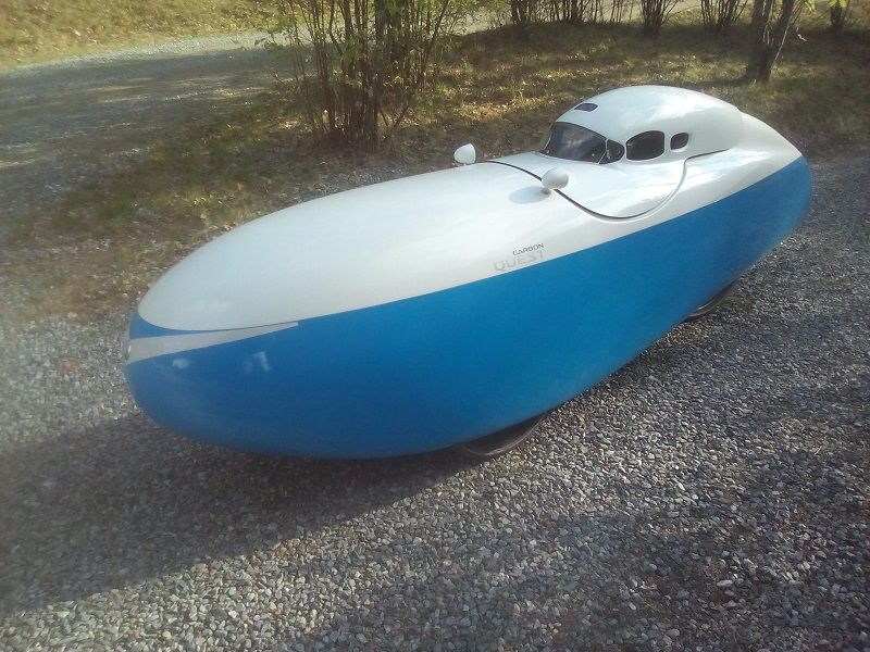

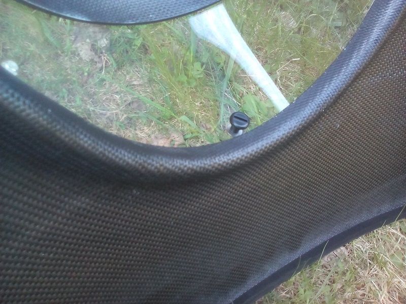

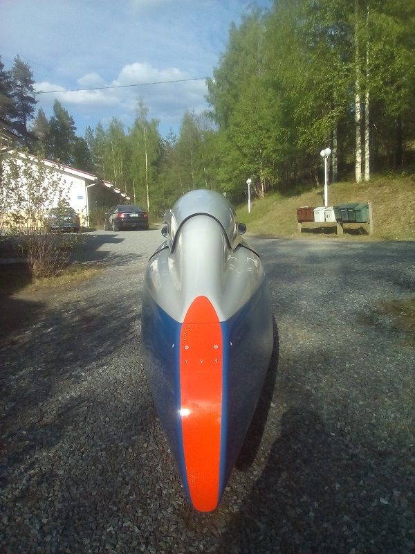

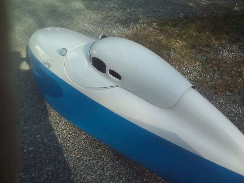

Hain kopan tänään postista. Valmistusaika 6 viikkoa. Onkos tämä nyt Suomen ensimmäinen ICB-koppa Questiin? Otin varalta ison läjän kuvia koska lukijoita kuitenkin kiinnostaa ne tusina alakysymystä jotka syntyvät, kun "onko se hyvä?" pilkotaan osiin.
Ensimmäinen huomio minkä tein ulkonäöstä oli, että koppa on joka kohdasta vähän irti siitä normaalikuomulle tarkoitetusta syvennyksestä. Koska se on joka puolelta tasaisesti irti, niin päättelin sen olevan ominaisuus. Se on myös valettu just eikä melkein oikeaan muotoon tällaiseksi. Työmatkalla on sellainen kilometrin pituinen suora, jossa on alussa loiva alamäki. Ilman koppaa nopeus on suoralla parhaimmillaan n. 57 km/h. Kopan kanssa nopeus oli 63 km/h. Kohdissa, joissa nopeuteni yleensä on 31 ja 38 km/h erot olivat vastaavasti 36 ja 43 km/h. Veden juominen tavallisesta keskikokoisesta pyörän juomapullosta onnistuu ongelmitta.

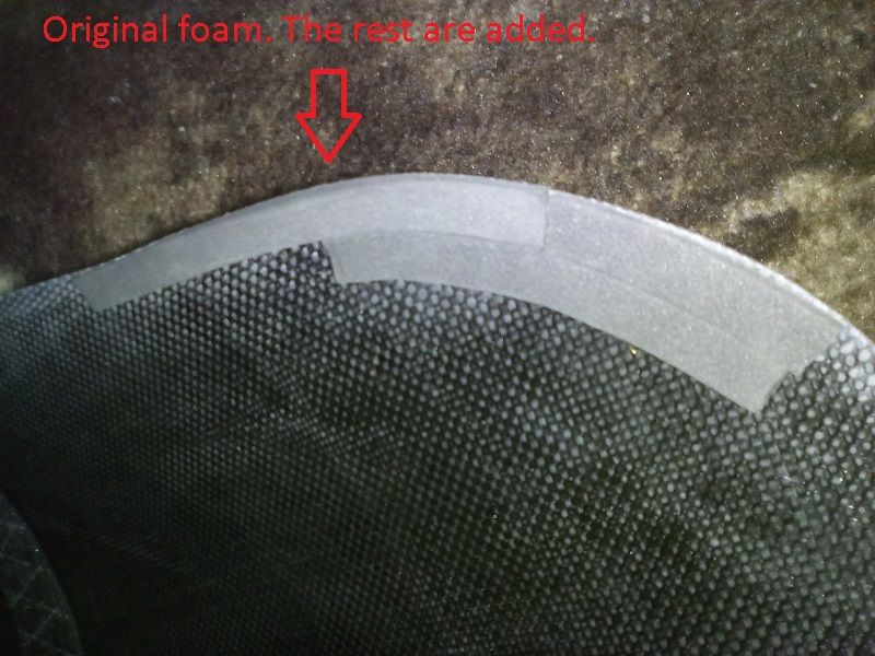

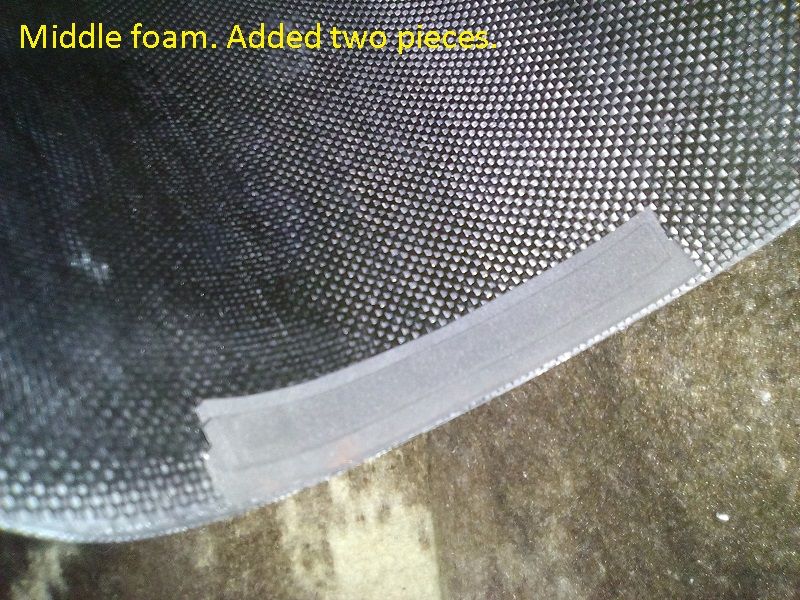

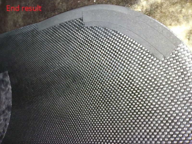

Jotain miinuksiakin löytyi: Taaimmainen pehmuste on vähän liian ohut. Se saisi olla tuplasti paksumpi niin silloin koppa istuisi runkoon täydellisesti Nyt se päästää isommissa töyssyissä sellaisen kopahdusäänen. Mähän osaan vaihtaa tuon niin ei ongelmaa. Hälyttimen käyttö menee myös vähän kikkailuksi, mutta sama olisi joka kopan kanssa. Kaukosäätimellinen malli ratkaisisi ongelman.
Näkyvyys on todella hyvä. Nacaductia kopassa ei ole. Ilmavirta tuntuu kulkeutuvan mukavasti kasvojen ohi avonaisista takaikkunoista ulos. Painoa en ole vielä mitannut koska vaaka puuttuu. Visiiri on saksalainen Polo-visiiri (FF391 visor order-nr. 44031780000, mounting plates order-nr. 44013300000). Sivuikkunat on käsitelty naarmuuntumista ehkäisevällä pinnoitteella. Ylämäessä alkoi tulla vähän kuuma joten olen iloinen, että koppa on valkoinen eikä musta :)
In English:

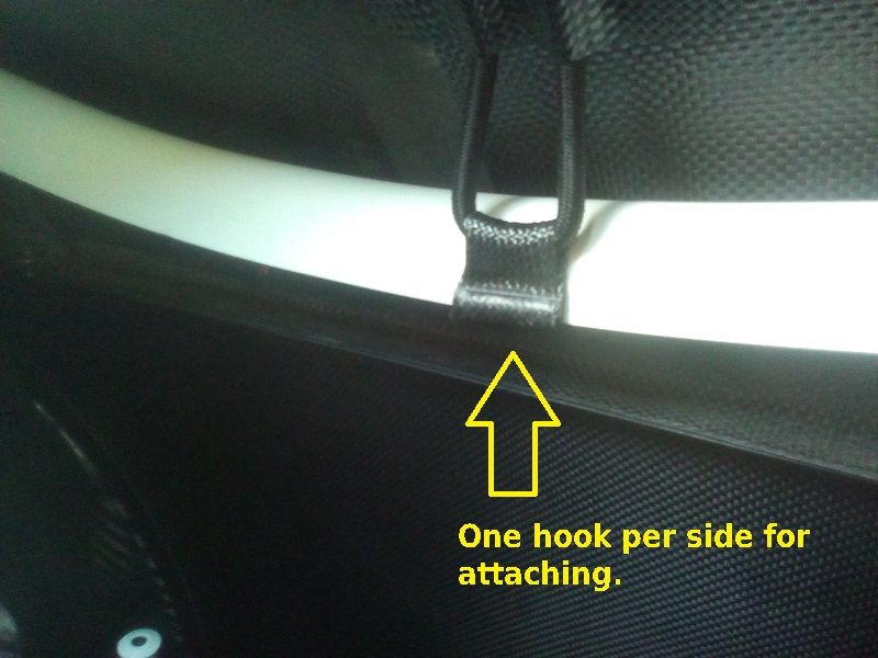

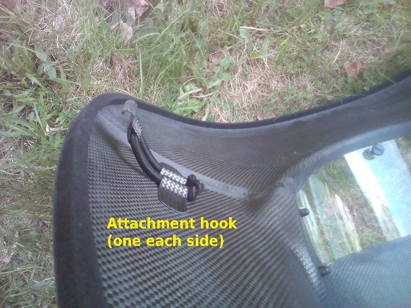

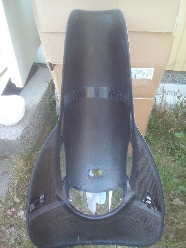

This is Intercitybike.nl's cap for Quest velomobile. I was really impressed by it's finish and how well it fits on Quest. It's slightly smaller in diameter than the standard flexible cover that comes as stock. When inside you need to grab the two holes and spread the cap gently in order to make it sit properly. The visibility is really good and my commuting top speed went from 57 to 63 km/h (with Marathon Plus 35-406 & 559). In two other places where my speed is around 31 and 38 km/h it rose to 36 and 43 km/h respectively. Roughly you seem to gain +4-5 km/h in speeds higher than 30 km/h.
Do you like to drink water while riding? No problem. I had no problems with medium-sized bike bottle. I mean the standard one that has no straw whatsoever.
I could come up with a few downsides: I have to swap the rearmost padding to a bit thicker one so it fits perfectly "smurf hat" of Quest and won't make any noises when I go over bigger bumps. With default padding there's a small gap between cap and "smurf hat". I might also do it the easy way and add those cushions they use in furniture legs in order to keep the floor unscratched. Not a hard task at all. Edit on day 4: it seems that the hood's padding measurements are so accurate that I have trouble adjusting the hood from inside. One trick that helps is to stick your arm far back and try to shake the hood. If it shakes on left, gently increase the gap on right side and vice versa. Thicker padding would solve this problem. I also can't use my current non-remote alarm properly with (any) cap. I will try though. Because Quest's surface area from side becomes bigger with any cap it is slightly more affected by wind.
The pictures below should show answers to all basic questions. The cap does not have a nacaduct. You can try to ride with visor slightly open as a surrogate nacaduct. When I was on a test ride (visor down) it seemed that the air courses from the foot holes, past my face and exits through the uncovered rear windows evenly to left and right. It felt quite nice, but on uphill it suddenly got quite hot. I'm happy that it's not black but white! I haven't measured the weight yet because I don't have an accurate scale.
The motorcycle visor is German Polo visor (FF391 visor order-nr. 44031780000, mounting plates order-nr. 44013300000). Visor has five settings of which the highest is usable only on low speeds. Air current makes it rattle aloud if you fully raise it and go fast. With brand new visor the lowest setting (shut) requires so much strength that you need to set it when cap is detached (Thick padding caused this. Scroll down for solution). Same applies to opening visor. As I said the visor is brand new so it might loosen up a bit given some time. The side windows have a special coating which make them less vulnerable to scratches. Note to self: do not use petroleum-based or abrasive-containing solvents when cleaning visor. Use pH-neutral detergent diluted with water + soft cloth + gentle touch.
Is it worth it? It's entirely up to you. It's slightly more expensive than other models from CyclesJV-Fenioux, Velomobielonderdelen, Emvelomobiel or Sinner. I haven't tried any of those so I can't compare them properly. All I can say that I can't figure out anything to complain about ICB cap's shape or visibility in practical use. It's clearly designed for Quest and only for Quest. Also the small window on top of the visor is nice feature. It allows some light to enter the otherwise dark cockpit.

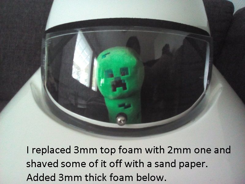

EDIT 09.08.2016. I have used the hood for three months now. Some of the original paddings needed to be swapped for better fit. These were kindly provided by Intercitybike.nl. I Added four photos that show how you can eliminate all rattling and make the hood near perfect. Scroll down to the end of this post for the photos.
Edit: Photos deleted because photobucket rules.
