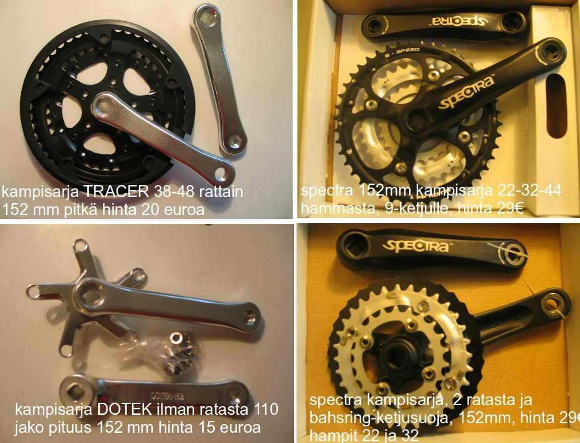

Premnas kirjoitti:
No huhhuh, katsoin tuon linkin, ja sen jälkeen tuli olo että pitäiskö suosiolla jättää koko työ pyöräliikkeelle, tuntui niin rakettitieteeltä edes tietää, millanen keskiö nojakissa on..
Älä noin vähällä luovuta. Pyörässäsi on 90% todennäköisyydellä keskiöakseli, jossa on perinteiset neliökartioiset akselinpäät. Asia varmistuu avaamalla toinen keskiöakselin ja kammen yhteen lukitseva ruuvi ja kurkistamalla ruuvin reikään. Jos siellä näkyy neliö, kaikki neliökiinnitteiset kammet sopivat pyörääsi.
Ihailtavaa kannustusta :D
Mutta entäs sitten se oikeanpuoleinen kampi, jossa on se ratassuoja kiinni? Tuleeko polkimen mukana uusi suoja? Vai saako sen irti siitä kammesta? Ja miksi se keskiöakseli pitää ottaa sieltä kolosta pois, miksei voi vaan irrottaa poljinkampia ja kiinnittää uudet, vai käsitinkö taas ihan väärin..

Premnas kirjoitti:
Toisinaan tulee ketjusuoja kammen mukana, toisinaan taas ei, samoin on uusien kampien laita. Keskiöakselia ei tarvitse irroittaa, vain kammet sen päistä. Kammet ovat kuitenkin yleensä niin tiukassa niissä neliökartioissa kiinni, että niiden irroittamiseen tarvitaan tällainen työkalu http://nojapyorafoorumi.fi/viewtopic.ph ... din#p11087.
Laitan tähän vielä kuvan Pyörätohtorin 152 mm mittaisista kampiseteistä viime vuoden kammenvaihtoprojektistani. Hinnat ja tuotteet ovat voineet muuttua. Itse valitsin tuon kaksirattaisen ketjusuojallisen, kun siinä oli suurin hammasluku. :)
