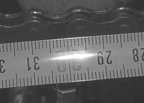

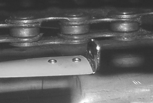

Ennen kuin vaihdat ketjun, kokeile miltä se tuntuu eturattaan päällä vetämällä ketjua eturattaalla eteen päin. Mitä enemmän ketjun nivel on noussut hampaan pohjasta, sitä enemmän on venymää rattaaseen nähden. Prosentti on tässäkin prosentti, eli jos lenkki on noussut suurimman rattaan kehällä 1 mm on venymää noin 1%. Tämän kun opettelee sormin tunnustelemaan, ei enää tarvitse erillistä mittaria tai edes mittanauhaa.
Laitan vielä pari kuvaa mittanauhan käytöstä ketjun kuluneisuuden arviointiin. Tavallinen rullamitta ulkolenkin reunaan kiinni ja noin 30,5 cm kohdalta löytyy kulumattoman ketjun ulkolenkin reuna, kuluneemman enintään tuon 3 m kauempaa. Nojapyörässä mittaaminen on erityisen helppoa.
Ketjun mittaaminen 2.JPG (40.72 KiB) Katsottu 6726 kertaa
Ketjun mittaus 1.JPG (37.22 KiB) Katsottu 6726 kertaa
Re: Ketjun vs. rattaan kuluminen
Hinta laatusuhteessa kätevämpää toi mittaaminen tällä metodilla. Mittoja kun sattuu jo olemaan, ei tarvi sitä ainoota oikeeta eli rohloffinvaimikäsenytoli metallinkappaletta.
