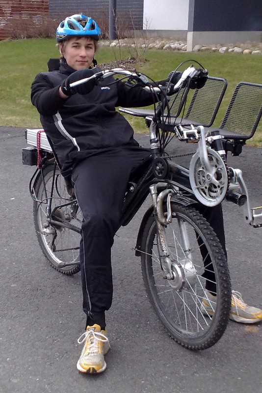

mhelander kirjoitti:
reiskaw kirjoitti:
No ny pitäis näkyä - kun aikansa sähläs...
Ihan siisti. Tai suorastaan sisäsiisti kun on noin hyvät ketjuputket.
Tänx... ja ne ketjuputket oli ihan "sis.hintaan"
T: Peter

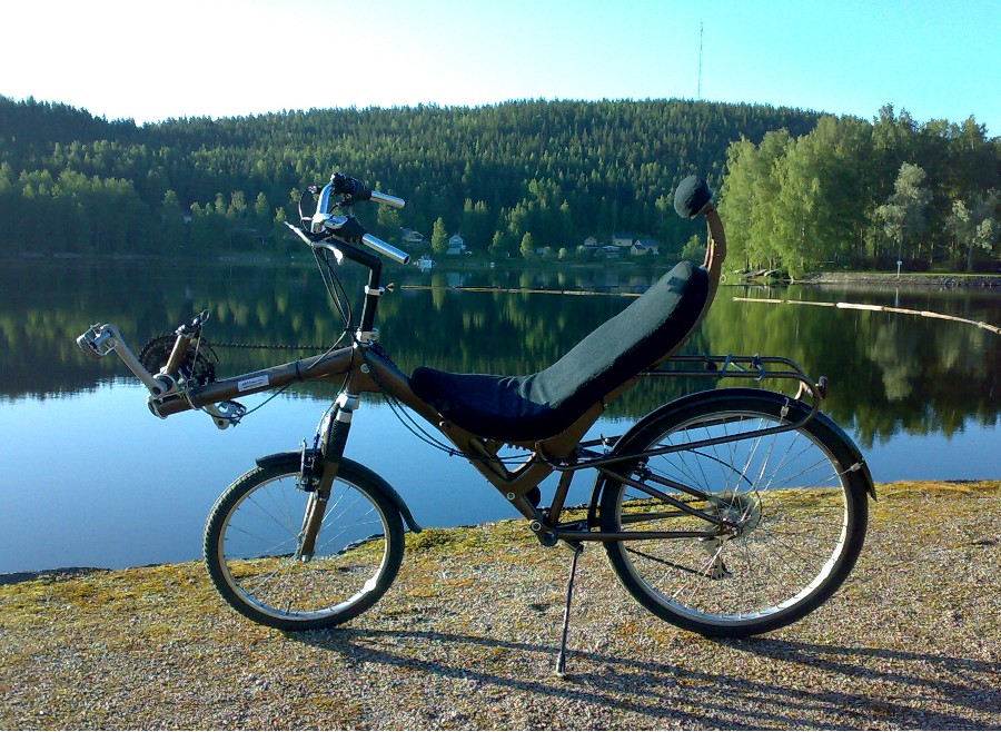

Tuli alkukesästä hommattua Challenge Mistral jolla on tullutkin ajeltua ahkerasti. Maastopyörä on seissyt siitä lähtien tyhjänpanttina ja niinpä päätin muuntaa senkin nojapyöräksi. Ideana myös kokeilla tekeekö tämä kääntyvä poljinsysteemi pyörästä ketterämmän kaupunkiajossa. Ohjainkannatin menee vielä vaihtoon, mutta muuten pyörä alkaa olla kasassa.
Istuimen korkeus on melkein 80 senttiä, mutta se on ihan sopiva meikäläiselle, kun on tota pituutta kertynyt 190 senttiä.

Mä olen nyt viikon verran ajellut sillä myöhään iltaisin ettei kukaan ole katsomassa. Ensimmäisenä iltana siiitä ei tullut yhtään mitään. Toisena alkoi jo vähän toimia ja kolmantena ajoin jo parin tunnin lenkin. Nyt viikon jokailtaisen ajelun myötä alkaa toimia. Tosin nyt ei Mistralin ajamisesta tule enää mitään. Odotella sai kolmisen viikkoa ja hintaa tuli tulleineen ja veroineen turhan paljon eli noin 500€. Toisaalta sain maastopyörän tosi halvalla pari vuotta sitten eli se vähän kompensoi hintaa. Ensivaikutelma pyörästä on, että kääntösäde on tosi pieni ja jousitus mukava.

Olis kyllä kiva jos tekisit tästä muutos hommasta oman ketjun, vähän tarinaa ja yksityiskohdista kuvia.
Mulla ei nyt tähän hätään ole siitä enempää kuvia.
Rakentaminen sinänsä oli aika helppo operaatio. Kaikki tarvittava tuli paketissa mukana. Polkimen ulosvetäjää en löytänyt varastosta, joten vein koko projektin pyörähuoltoon, jossa vaihtoivat poljinkeskiön eteen. Operaatio maksoi 5 euroa. Etuhaarukkaan tuleva levennyssarja näyttää aika viritelmältä, mutta tuntuu toimivan. En löytänyt netistä joustohaarukkaa johon mahtuisi 135mm leveä takapyörä. Olisi tietysti siistimmän näköinen. Surley tekee leveää haarukkaa fatbikeen, mutta siinä ei ole joustoa. Ohjainkannatinta täytyy vielä kehitellä. Maasturissa ollut 90 millinen ei toimi. Eteenpäin käännettynä polvet osuvat ohjaustankoon ja taaksepäin käännettynä on hankala nousta istumasta ylös. Lainasin vaimon pyörästä säädettävän kannattimen joka kiilataan ohjainputken sisään. Se luistaa kovaa polkiessa. Ajattelin hommata lyhyen 40 millisen A-Head kannattimen jos se toimisi.
Cruzbike suosittelee rungoksi Y-mallista (halpis)täysjoustopyörää. Sellaisella saisi tietysti penkin ja painopisteen alemmas kun niissä joissakin on runkoputki aika alhaalla. Tästähän tuli niin korkea, että takapyörä luistaa jarruttaessa ja etujarrulla saa pyörän varmasti helposti ympäri. Toisaalta tässä istun nyt samalla korkeudella kuin autoilijat, joten näen ja tulen nähdyksi kaupunkiliikenteessä vähän paremmin kuin matalassa Mistralissa. Ainakin tällä lyhyellä ajokokemuksella tuntuu mukavalta kun polkimet ovat alempana kuin istuin. Ilmanvastus kyllä kasvaa siitä huomattavasti. Penkin istuinosa ei tunnu kovin mukavalta, mutta lyhyt selkänoja näin pystyasennossa sen sijaan on hyvä. Se mahdollistaa yläkropan liikkumisen ja hitaasti ajaessa on helpompi tasapainoilla painopistettä siirtämällä, eikä pelkästään ohjaamalla. En ole vielä uskaltanut pistää kenkiä lukkoon polkimiin ja siksi kädet joutuvat töihin kompensoimaan polkimiin kohdistuvaa vääntöä. Se varmaankin vähenee kun polkimia pääsee pyörittämään kunnolla. Tosin tekee kyllä hyvää saada myös yläkroppa töihin kun kuntoilusta tässä on enimmäkseen ainakin meikäläisellä kyse.

Tässä talviajon meta:
Savenmaa Alku (2010 - 2011) Azub Bufo (2011 - 2014) MetaPhrastic.28 (2012 ->) MetaPhat (2013 - 2017) Nopia (2017 - 2019) Specbike Extrim (2017 -> & 2019 ->)
Re: Pyöräsi kuva
Siisti. Ollaan päädytty penkin kulmassa aika lailla samaan, siis mun off-road vekottimen suhteen.
Tässä siitäkin "talvikuva" (tarkkasilimänen voi hokasta että terassilla on ensilunta) :
Ja tämä on kyllä neljästä nojakistani paras talvipyörä kun on lunta maassa enemmän, tai alla huonosti aurattu tie.
Viestit: 17869
Re: Pyöräsi kuva
Tuo offroadin penkki näyttää hauskasti heikolta kun tuki on piilossa.
Re: Pyöräsi kuva
Joo, tuli puolivahingossa tollanen. Likimain kaikki arvelee että miten se penkki tyhjän päällä pysyy... kunnes katsovat tarkemmin.
Mutta tarkoituksella penkin tuki on irroitetavissa ja kun takaiskarin kolmiosta irroittaa kaksi pulttia, ottaa stemmin ja etuhaarukan veks niin menee vekotin aika pieneen pakettiin. On ainoa nojis jonka saa kohtuu vaivalla paketoitua tarvittaessa jos tarvii ottaa reissuun mukaan.
