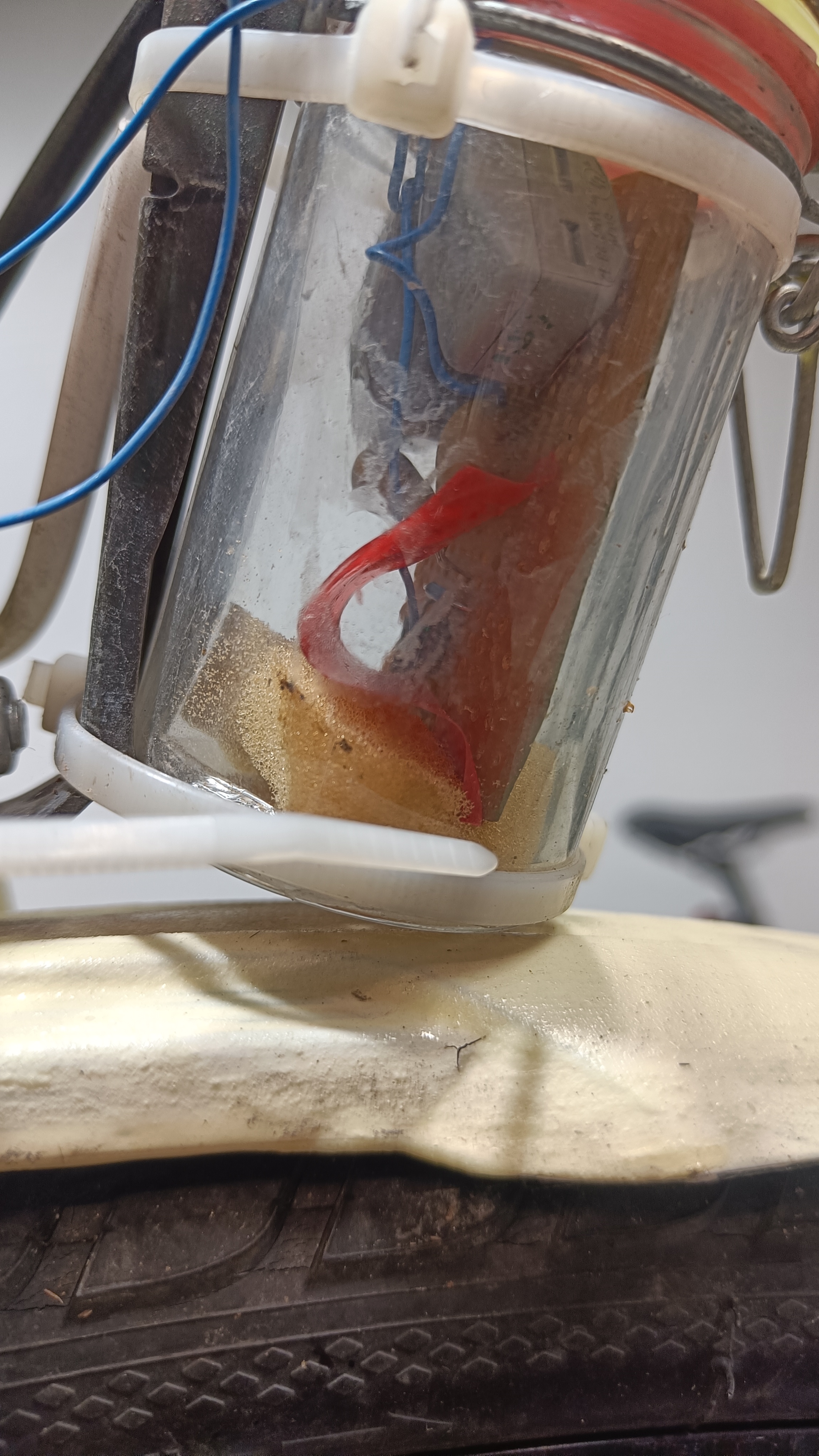

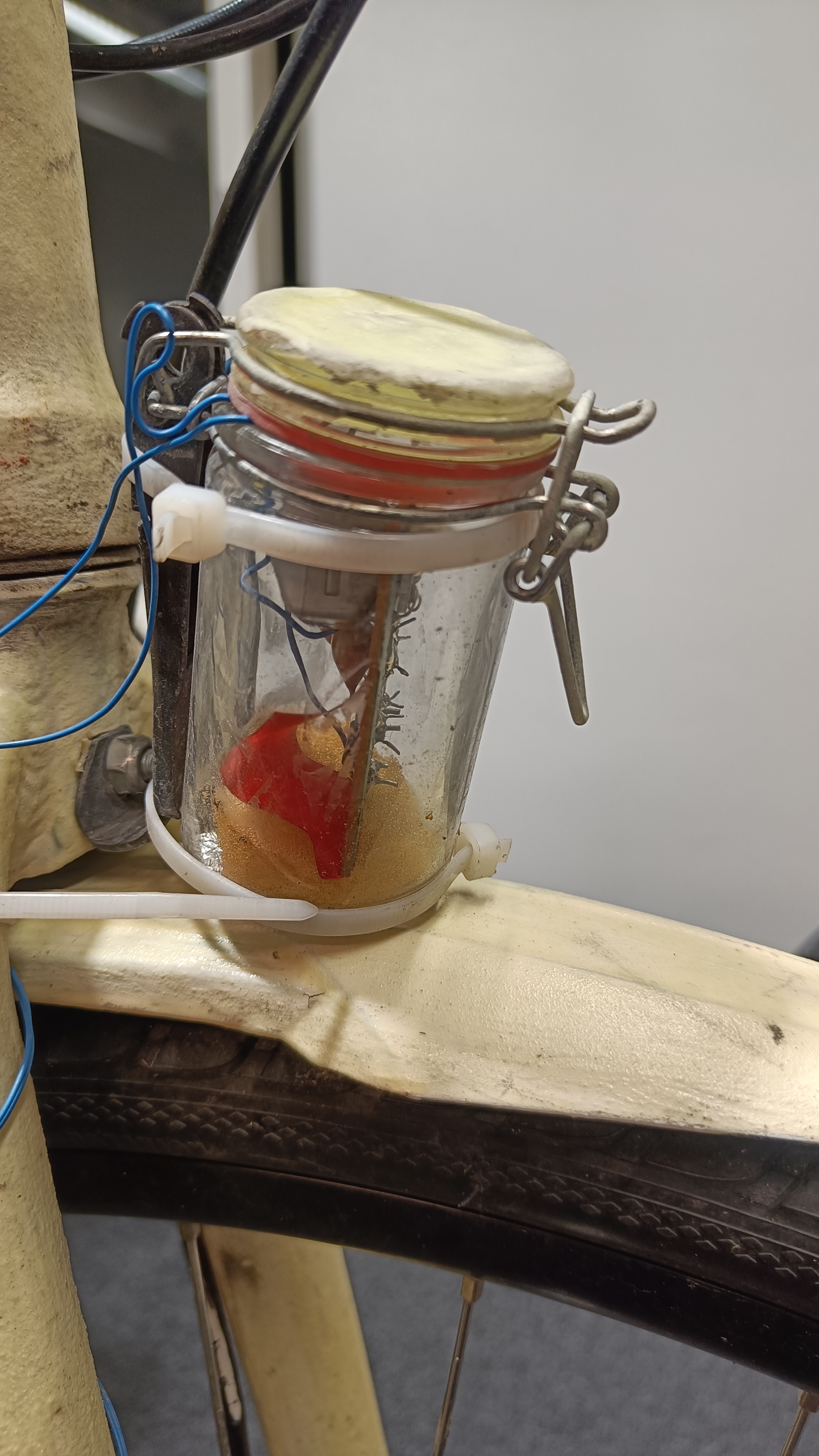

Tällainen etuvalo oli yhdellä asiakkaalla
Viestit: 7867
Re: liput/viirit/valot
Hieno! Vois olla ihan hyvin mun tekemä :D
Viestit: 2038
Loistava idea.
Vielä kansi alassuin niin ei pääse vesi piuhan ja tivisteen ravosta sisään.
Tai paremminkin.. pääsee vesi pois silloin.
