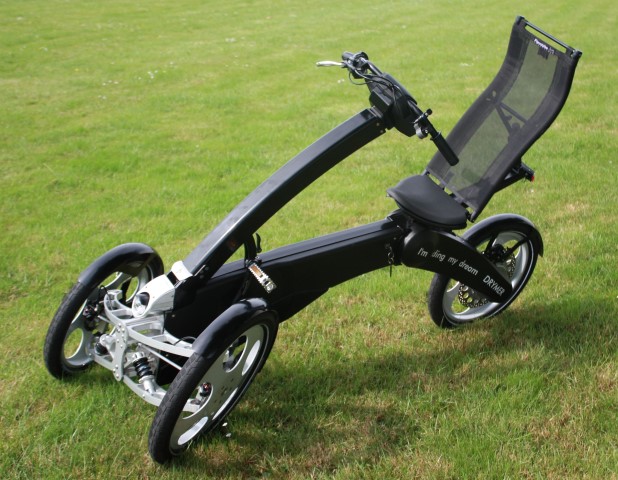

Ostin käytetyn Drymer Leisure pyörän, ongelmana on akun sijainti runkon sisään koteloitu joka on hankala avata ja siten vaikea irroittaa, viedä sisälle näin talviaikana. Löytyykö ulkokäyttöön lämmitettävää lämpöpeittoa jonka vois kietoa akkukotelon- pyörän ympärille ja vois myöskin ladata siellä akun.
Seppo

sv kirjoitti:
Seppo
Epäilen ettei riittävän pientä, säänkestävää peitettä ole olemassa. Rakennustyömailla kait on raskaita roudan sulatukseen ym tarkotettuja.
Käviskö vesiputken sulanapitoon tarkoitettu lämmityskaapeli? Parin metrin pätkä, kiedotaan rungon ympärille ja joku vanha peitto kietastaan päälle eristeeksi?

Re: Pienet kysymykset nojapyöristä
Akku lämpenee ladatessakin, eli tarviiko se muuta kuin lämmöneristeen?
Viestit: 14428
Hieno pyörä. :)
Missäs tuossa se akku on. Minä varmaankin laittaisin akkukoteloon pätkän sulananpitokaapelia ja kovalla pakkasella rievun päälle, ettei vie niin paljon sähköä.
Tässä sopiva kaapeli tuohon hommaan. https://www.puuilo.fi/Cobek-itsesaeaety ... kaapeli-2m
