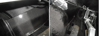

Kävin tosiaan katsomassa Stradaa mutta eihän TMS mittään apua olisi tarvinnut, hyvin oli kuidutukset paikoillaan eikä repsottanut reunoista paikat. Tulee varmaankin kestävämpi korjauskohdista kuin alkuperäinen! maalia tai teippiä päälle ja menoksi :mrgreen:
Tuo ruskeanpunainen tökkö on siis epoksin ja fenolimikropallon (Kevralta) seosta, yleisesti käytetään kun tarvitaan hiottavaa epoksia ja hyvä pinta. Tavalliset lasimikropallot+epoksi antavat kovan, kevyen ja käyttökelpoisen täytteen mutta hiukan on huonommin hiottavissa ja antaa karkeamman pinnan.
Re: Strada velomobiili
Joo oikein hyvältä näyttää TMS:n työn jälki (verrattuna omiin etenkin ensimmäisiin komposiitti kötöstyksiin).
Nojailija kirjoitti:
Tuo on hyvä tietää. Itselläni on varalta Bilteman mikropalloja joilla on ollut tarkoitus täyttää "rakenteellisia" koloja. Mutta nuo fenolimikropallot pitää hommata kans kun enemmän näkyviä/aero pintoja tulee työn alle. Hyvää oppia tulee, kiitos TMS ja nojailija !
