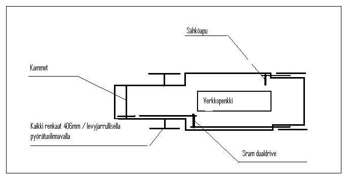

Josko syksyn/talven aikana saisi tehtyä polkuauton. Tarkoitus olisi tehdä kunnon käyttöpeli kesäisiin työmatkoihin (22km suuntaansa). Mangolla ikävä ajaa piennarta missä tärinäraita. Josko nelipyöräisellä olisi helpompaa...Eli jotakin piiroksen kaltaista.
Meneeköhän tuollainen kuinka helposti kolmella pyörällä? Olisko nivelöity etuakseli tarpeellinen? Mitäs nelikantti putkea tuohon kannattaisi käyttää?

Mä säästäisin painossa ja rahassa ja laittaisin vain eteen levyt. Tuo varmaan pelittäis hyvin jos toista takapyörää polkee ja toisessa sähköapu. Luulis liikkuvan..
Verkkopenkki on varmaan hyvä näissä "semi-recumbent" pyörissä. Lightfootin malli näytti hauskalta :D Näyttäs olevan kallistuva etupää mut muuta en osaa sanoo.

Tarkoitus olisi laittaa vain eteen jarrut. Taakse sitten levyn tilalle ratas. Voishan sitä takapyörissä käyttää jotain perus fixi napaa. On vain niin pirun helppo vaihtaa sisäkumit noihin toispuoleisiin...
melkein pakko käyttää molempia yhtä aikaa jos vähänkään liukas alusta. Tuossahan tulee painojakauma kuten tadpoleissa, paitis taakse tuleva paino jakautuu puoliksi takarenkaille, eli pitoa puolet perus tadpolesta.

Jukalla on erittäin hyvä pointti tossa, mutta kun vaatimus oli toimivasta pelistä kesätyömatkoihin niin eipä tuolla ole niin väliä.

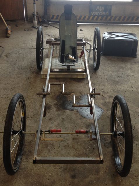

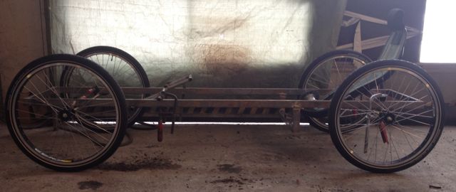

"Kiekot" olisi kasattuna... Lisäksi harrastin 3d mallennusta eli tein "mittaproton"
Mitat tällä hetkellä:
-Kokonaispituus n.220cm
-Akseliväli n.165cm
-Hartioiden kohdalla sisäleveys n.70cm
-Raideleveys n.80cm
Akseliväliä voisi lyhentää siirtämällä etuakselia, mutta kääntyyköhän renkaat sitten tarpeeksi? Nyt tilaa n.14 cm. Mangossa renkaat kääntyy n.10cm... Tavaratila olisi tarkoitus kuitenkin tehdä etuakselin etupuolelle.

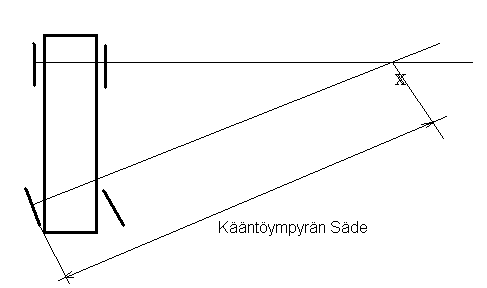

Hyvä kysymys, lyhentämällä akseliväliä renkaan kääntymisen vaatima tila pienenee ja taas pulkimien etupuolelle laitettaessa runkoon on mahdollista tehdä enemmän tilaa jotta kääntösäde pysyy kelvollisena...
se on varmaan enempi kiinni siitä miten haluaa ohjauksen toteuttaa sekä miettiä onko sillä painon kannalta vaikutusta...
Re: Eemeli2 (polkuauto)
eemeli kirjoitti:
Piirrä ajokki ylhäältä päin paperille eturenkaat käännettyinä. Sitten piirrät taka-akselin ja etunavan suuntaiset suorat. Nämä suorat leikkaavat toisensa pisteessä X. X:n etäisyys renkaasta on kääntöympyrän säde ja halkaisija tuplasti suurempi.
Tämän voi toki osaava laskea, mutta nopeammin tuollaisen piirtää. Liitteenä periaatekuva.
