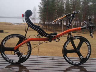

Omassa pyörässäni takasivutuuli nopeuttaa etenemistä huomattavasti.
seiran sl 2kuvat 014.JPG (35.75 KiB) Katsottu 6129 kertaa

Takasivutuuli siksi, että sen tuottama kohtauskulma pyörän puolan suhteen on suurempi. Tuossahan puola liikkuu menosuuntaan tuplanopeudella, mikä vaatii tuplasuuren sivutuulen saman kohtauskulman aikaansaamiseksi, kuin umpikiekolla.
Minkäs muotoinen tuollainen puola on poikkileikkaukseltaan, ovaali vai siipiprofiili vaiko siipiprofiili katkaistulla hännällä. Onkos noista puolapyöristä mittauksia erilaisilla tuulen tulokulmilla?

Taitaapi olla ovaali. Tässä http://www.analyticcycling.com/Hed/HedFeatures.html on jotain vertailuja.

Tämän takia minulla on M5 kolmilapanen 451 edessä :D sehän ottaa kierroksia vielä enemmän kuin 700c.
Täytyy sanoa että se ja 60mm hiilari takana kulkee kyllä aika hyvin... Taakse olis tuollanen ratas ollu pikkasen liian arvokas, niistä toki jo 90-luvulla tuli haaveiltua.
