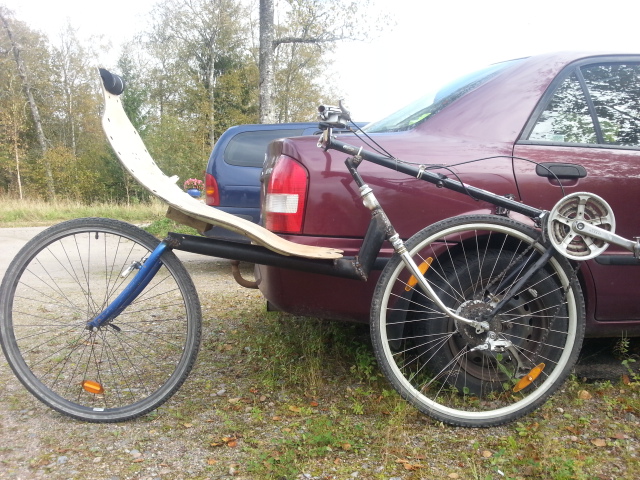

Ensimmäisen mbb:ni kakkosversiota, suunnitellut ja osia kasaillut, pari saumaa jo hepattunakin. Tavotteena kohtuullisen makaava asento, vähän lyhyempi runko ku edeltäjässä ja keula perinteisempi - maantie ajoon, reissuille ja reenaukseen.

Runkoputkeks valitsin n. 61mm putkea n. 1,2mm seinämällä - pari jemmassa ollutta pöydän jalkaa.

Yksi tavote oli, helppo rakentaminen - tarkat sovitukset ja sitä kautta paremmat saumat. Pieleen meni heti alussa, suunnittelin ja askartelin putkia valmiiksi - sovitin ja sihtailin. Vaikeeta on yhtaikaa sovittaa neljää osaa ja kolmea saumaa - lopputulos emäputki pahasti vinossa :oops: Oikasin sen, sovitukset on ny aika horoja - niitä kun alkaa täyttelemään, saumat on taas ihan omatekosen näkösiä :oops:

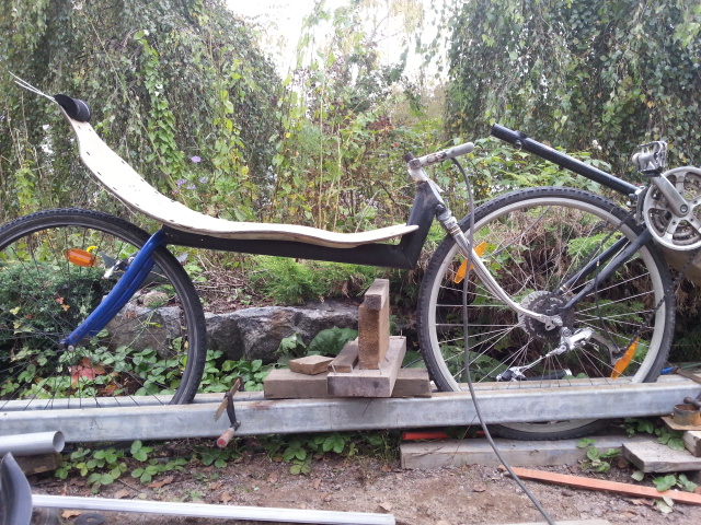

Kuvassa ei juuri uutta mutta koemakuu suoritettu ja ohjaustangon paikasta, jonkinlainen käsitys - tuosta vielä eteen jonkin matkaa. Yhdysputkenjatko 30 mm alumiinista satulaputkea.

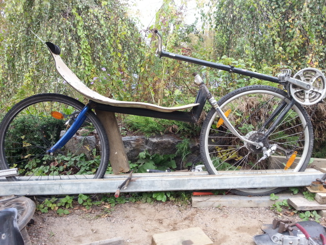

Korttelin ympäri ajettu;) Siinä mielessä helppo tapa tehdä, ett ketjut, vaihtajat ja jarrut on paikoillaan, vaijereita ja kahvoja pitää vaan vaihdella ja vaijereiden kulkusuuntia muutella. Keula on pulteilla ja klemmareilla vaan kiinni.

Ryhdikäs ja tasapainoisen näköinen peli. Etujarru vain puuttuu. Melko ilmava istuimen takatuki. :shock:

Eiku takajarru puuttuu :wink: jos takaa nuo vanne jarrut haluun käyttöön, pitää taakse laittaa 559kiekko :? Edessä on rumpujarru 8)
Penkin takatueksi ruuvasin kakkosnelospalikan :mrgreen: toimii kun käyn makuulleen :wink:

On se linjakas! Pw konepajan malliston kärkipäässä ehdottomasti. Kiekot lienee 622? Oliko penkin kulma liian loiva kun on nyt palikka välissä?
Kun keksit vielä selkänojan pikasäädön, 2 asentoa riittäisi. Maantielle loiva ja kaupunkiin pystympi.
