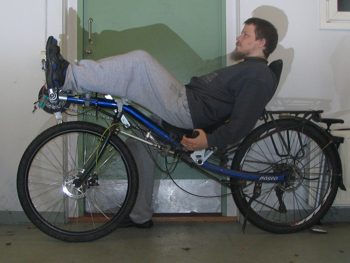

Vaihdoin isomman etuhaarukan, johon sopii 559 kiekko.
Plussat:
559 toimii paremmin lumessa
parempi rengasvalikoima
renkaiden vaihto onnistuu helpommin
rullaa paremmin
pienempi ilmanvastus :?:
Miinukset:

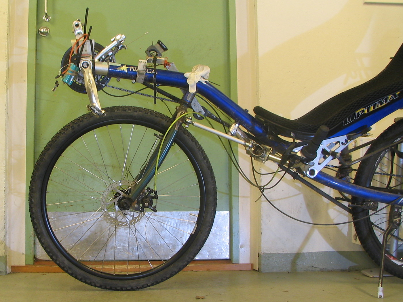

kampi ottaa kiinni renkaaseen kääntyessä :oops:
Pitäis keksiä joku ratkaisu tuohon ongelmaan.
Helpointa varmaan olisi kääntää haarukka toisinpäin?

Ei se ole iso ongelma . Itse ajoin tuhansia kilometrejä ensimäisellä Stern 1:llä . Eikä tuosta viasta ollut , kuin alussa haittaa. Yksi konstti on siirtyä lyhytkampisten seurakuntaan . :mrgreen:

Ja kampien pituus oli?

152mm.
Re: Nazca Paseoon 26" etuhaarukka
Ei tuo oo mikään ongelma vaan ominaisuus jonka kanssa on helppo oppia elämään. Mulla on sama ominaisuus ollu vaikka kuinka monessa pyörässä. Itseasiassa suurimman osan nojakkikilometriestäni olen ajanut pyörillä joissa kammet osuu kääntyvään eturenkaaseen.
Haarukkaa ei pidä missään nimessä kääntää, menee jättö päin persettä. Jos jätön haluaisi pitää alkupeärisen kaltaisena niin haarukkaa pitäisi taivuttaa hieman enemmän mutkalle eteenpäin koska keulan kulma on muuttunut vähän loivemmaksi.
Viestit: 7889
130mm kammilla ongelma ratkeaa, ehkä 140 millinenkin riittäisi, koska kampikeskiötä voi/pitää silloin siirtää eteenpäin, eli kauemmas renkaasta.
Viestit: 18003
Paseo päivittyi komeesti tähän päivään 8)
Lyhkäsemmillä kammilla tuon kyllä saa korjattua. Omassa Pioneerissa joskus siirsin penkkiä muutaman sentin eteenpäin eli tein vaan uudet kiinnitysreiät jakkaraan, taisin siirtää sen pulttivälin verran niin parilla reiällä selvisi per kiinnike.
Viestit: 14441
Lyhyemmät kammet mahdollistavat (vaativat) kampikeskiön siirtoa edemmäs, joka sekin antaa lisää tilaa. Minä suosittelen alle 120 mm kampia. Yksikään ominaisuus ei huonone, mutta moni paranee. :D
