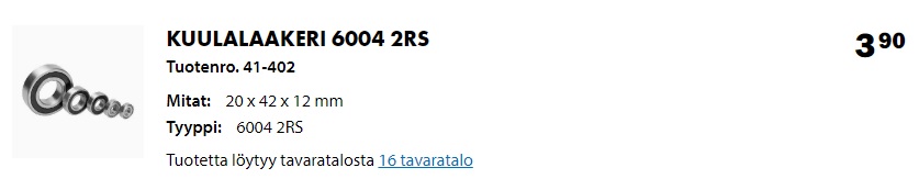

Esitän laakeriksi tätä 6004 tyyppiä. Helppo saatavuus ja tarpeeksi iso akseli. Riittävän jämerä jopa toispuolikiinnitykseen.
Akselina voi käyttää putkea jos pultti tuntuu liian painavalta. 20mm putkeakin löytyy helposti.

Vilijami ehti ehdottaa 42-millistä sillä aikaa kun kirjoittelin omaa viestiäni. Hyvä vaihtoehto kaikin puolin muuten, mutta 50 runkoputki pitää tuohon kiinnittäessä litistää ja sovituskin on syvempi. :?

Jos laakeri on 42 milliä, tulee emäputken ulkohalkaisijaksi vähintään 45 milliä. 50 millisen putken sisämitta on 47 milliä. Kummallekin puolelle jää siis enintään millin rako. Ainakaan itsen en jaksaisi nähdä vaivaa putken litistelyyn, koska kiinni hitsatessa tuo rako katoaa väkisinkin. Joku esteetikko varmaan litistäisi :)

On aivan selvää, että tuolle 42-20 laakerille tehty emäputki on selvästi kevyempi.
Pelkät laakerit ovat kymmenen grammaa laakeria kohti kevyemmät kuin 6005 ja sekä ulkoputki (12%), että putkiakseli (25%) ovat kevyemmät. Laakerien kantokyvyssä on 31% ero.
Yhteensä puhutaan sisäputki ja väliholkki 15+15 mm ja ulkoputki 15 mm = 45 mm leveän summittain emäputken mittaisen vajaan parimillisen teräspalan painosta, eli noin 100 grammasta.
Paksumpaa puoltaa paitsi parempi kantavuus, jolloin on mahdollista samoilla kuormilla käyttää 30% lyhyempää emäputkea ja matalampi sovituskolo runkoputkessa. Ohuempaa puoltaa n. 120g pienempi paino.
Pitää vielä huomenna töissä tarkistaa, onko 20 mm ohutseinäputken käytössä akselina mitään ongelmaa. Jos ei ole, lienee parempi kallistua ohuemman emäputken valintaan.

Edit, Pienempi vaihtoehtokin käy minulle jos siihen päädytään. Mielummin valitsisin laakeripesässä laakerin kohdalla 2 mm seinämän, joka ei toteudu jos käytetään 45 mm putkea. Minusta ohjainlaakeri ei ole sellainen kohde mitä kannattaa optimoida ihan minimiin. Kovassa vauhdissa kahteen osaan ratkeava runko tuntuu aika ikävältä ajatukselta.
Ei tarvi litistää. Tekee emäputken halkaisijaksi 47mm, niin on just 50x1,5 tai 50x50x1,5 sisämitan verran.
