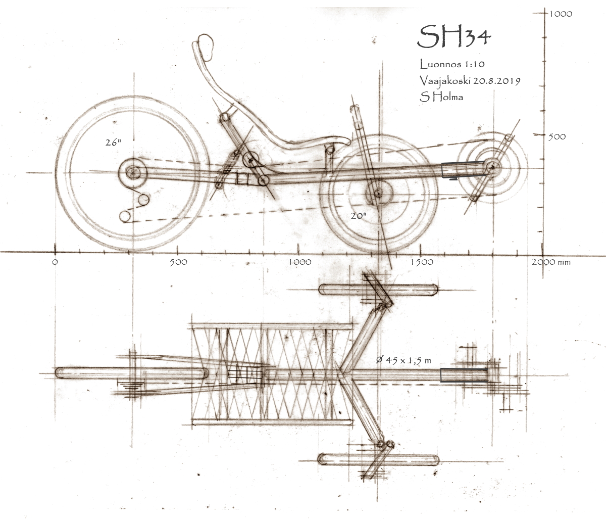

KuvaTällainen siitä tuli.
Olen tässä pähkäillyt vieläkö rupeaisi tekemään uutta nojakkia. Huomenna on ilmoittautuminen Jyväskylän kansalaisopiston metallitöhin, ja tuntuisi jotenkin apealta jättäytyä pois, kun on yli 10 vuotta ollut mukana. Niinpä olen päättänyt lähteä tekemään 34. nojakkia eli SH34:ää.
Kaksi viimeistä nojakkia SH32 ja SH33 eivät ole jotenkin minua tyydyttäneet. SH32;sta tuli liian leveä ja hankala liikutella ahtaissa paikoissa, ja jotenkin tuntuu, että neljäs pyörä on jotenkin turha, lisäämässä painoa ja monimutkaistamassa rakennetta. Räyskälässä SH32 oli kovassa testissä ja osoittautui aika toimivaksi. Jos joku on siitä kiinnostunut, saa sen viedä halvalla pois.
SH33 on ihan toimiva, mutta 2-pyöräisenä ei tässä iässä ole minun makuun. Senkin saa halvalla, kun hakee pois. En oikein ymmärrä, miksi rupesin sitä tekemään.
Molemmat ovat maalausta vailla.
SH34:ssa yritän tehdä ideaalin 3-pyöräisen nojapyörän ja yhteenvedon kokemuksista, joita olen saanut yli 20 vuoden ajalta nojakkien suunnittelusta, rakentamisesta ja ajamisesta. Huomasin lähetettyäni viestin, että sakaari ja tavarateline olivat jääneet kuvasta pois. Kuvassa näyttää olevan muitakin puutoksia.

Täydensin vähän piirustusta.

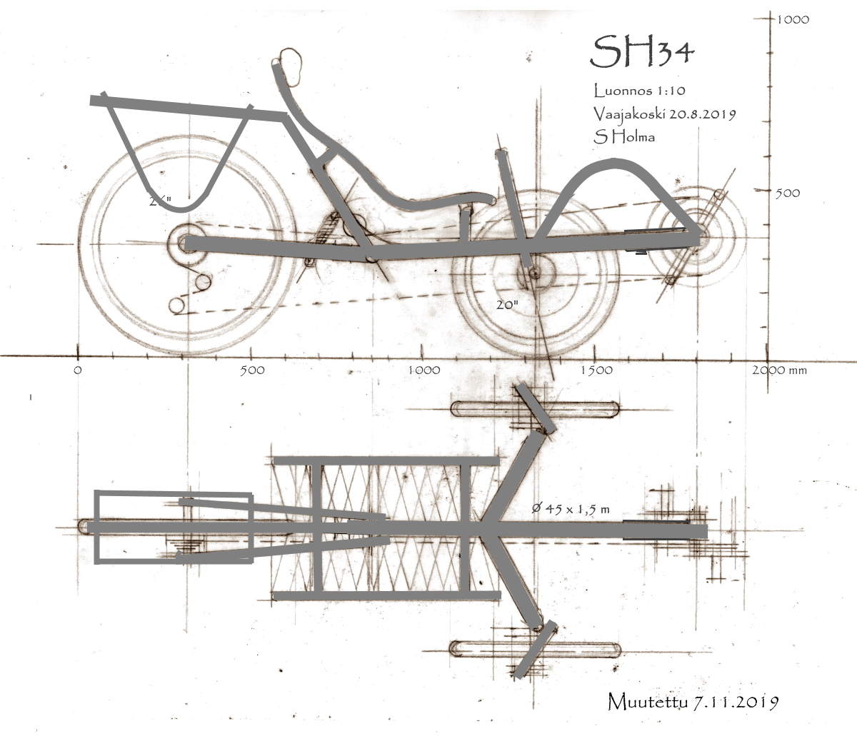

Hioin muotoja edelleen.
