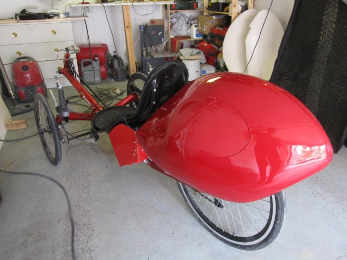

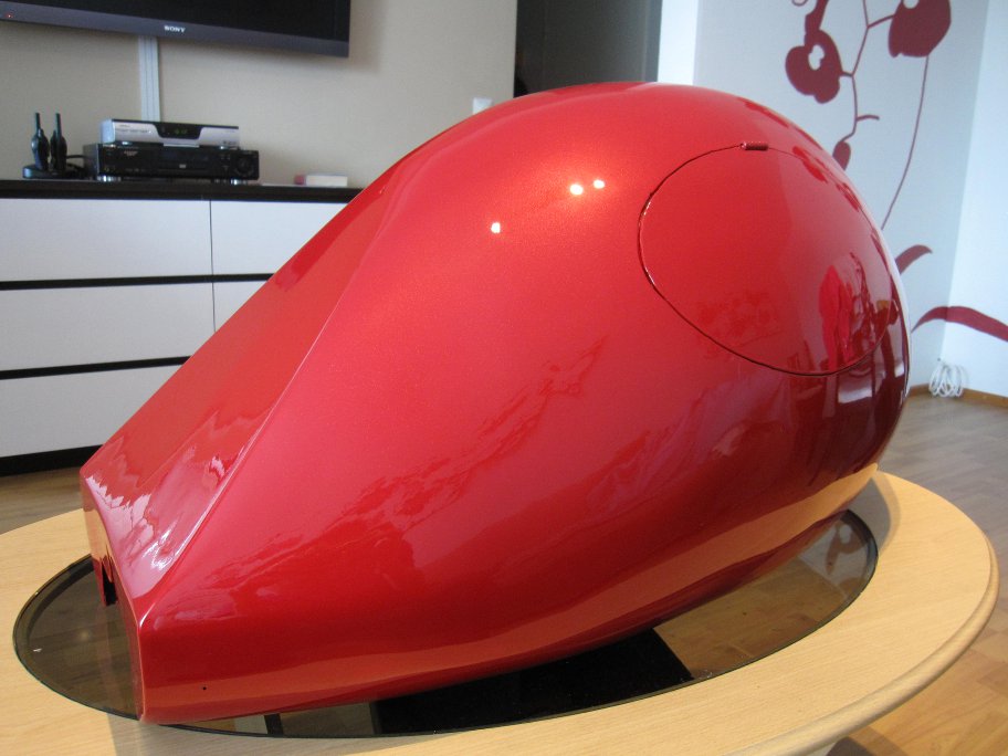

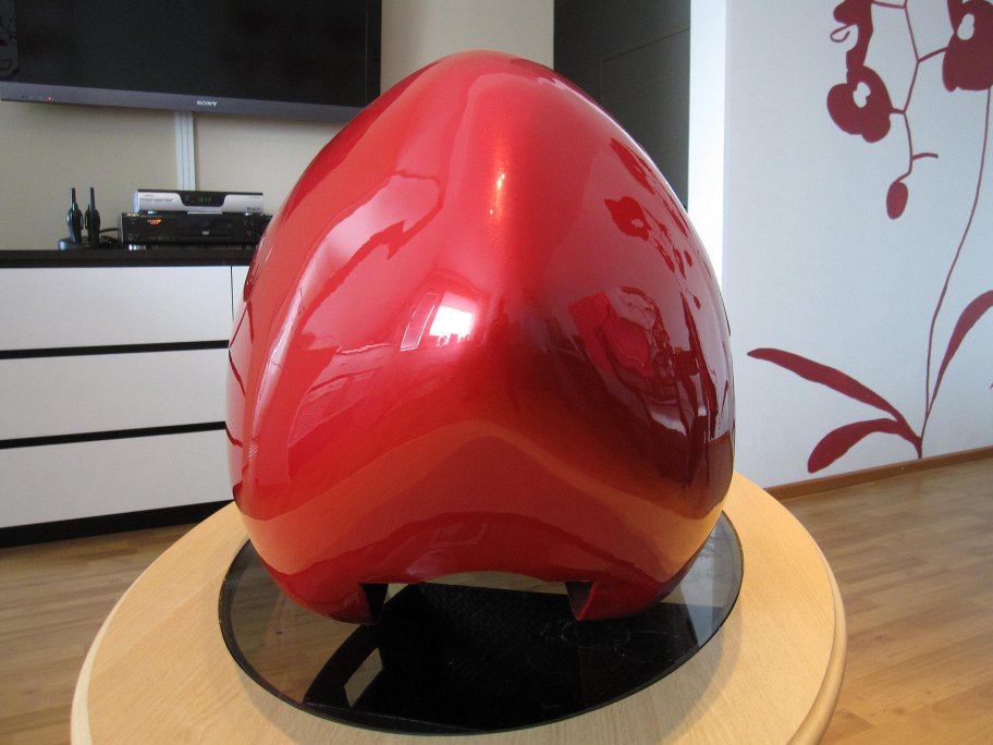

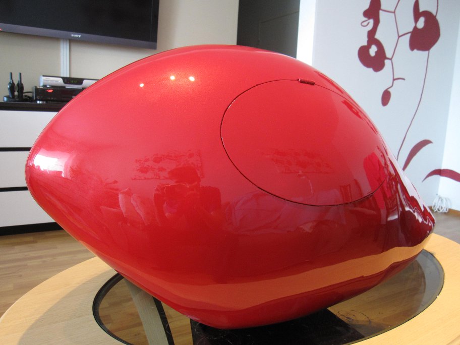

Moi,
Pääsiäinen meni, mutta muna sai maalin pintaan:
-Riku
Re: Katteen tekeminen
Voi juma ku on hieno :shock:
Hieno on.Tuleeko siihen mitään valoja. :lol:
Viestit: 2802
En periaatteessa kannata näitä pelkki 'onhan hieno' kommentteja foorumia roskaamassa, mutta nyt on kyllä niin järjettömän hieno omatekele, että oksat pois!
Paljonko painaa?
Viestit: 17990
Tulleeko tuotantoon millon ? Onko muotin vuokraus halukkaille mahollista ? Upee on :D

Takavaloa oon miettienyt alunpitäen perään, joku teholedi upotettuna.
Eturenkaiden ympärille pitäisi vielä saada kotelointi. Taitaisi olla helpointa CNC-sorvissa pyöräyttää puusta plugi muottia varten.
Tuotantoon noita voisi nyt tehdä, puolivalmiina lähtisi taatusti edullisesti =)
puolivalmis = puolikkaina, ei maalausta, ilman luukkua/saranoita, reunat viimeistelemättä
