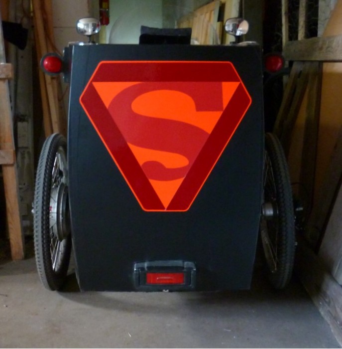

Re: SH18
Ostin kolmion ja laitoin S-tarran:
Viestit: 14409
Re: SH18
Super Sakari :mrgreen:
Hieno!
Olisi se ollutkin vaarallinen mustana ilman mitään väriä syyspimeässä, kun takavalosta palaa polttimo. Nyt on hyvä. :D

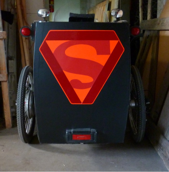

Re: SH18
Nyt näkyy hyvin myös perästä päin. Sikaria poltteleva SuperSakari sopi hyvin päivän teemaan ja varsinkin sinne autojonon sekaan. :D

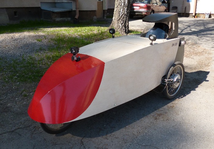

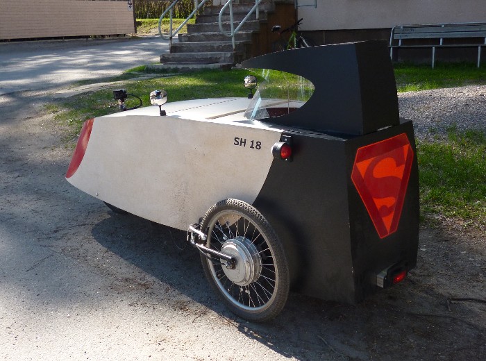

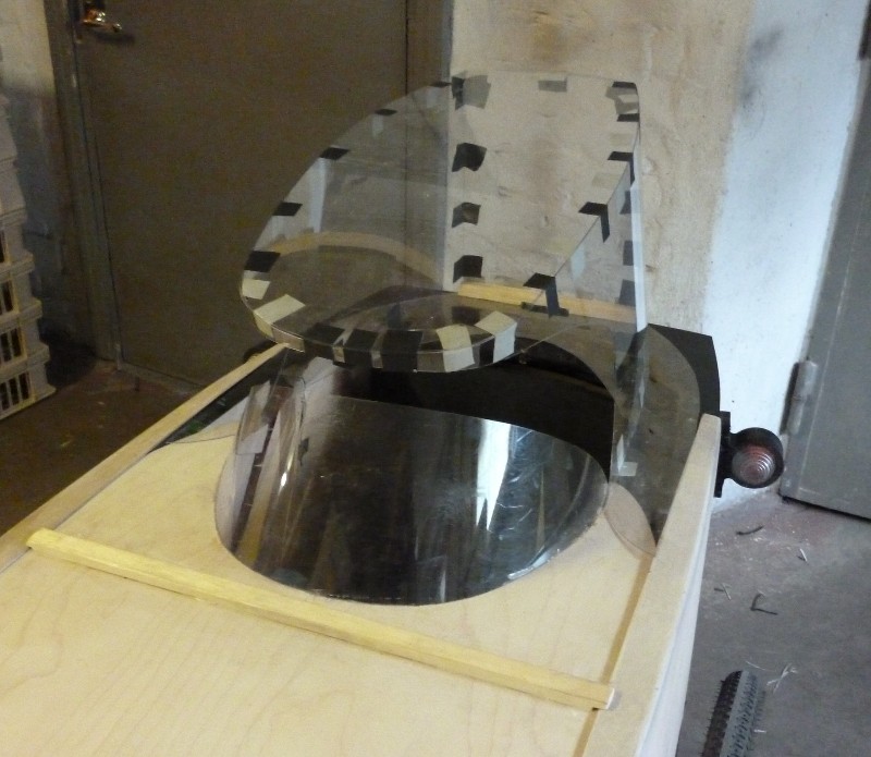

Olen rakentanut lisää katetta SH18:aan
14.5.13 SH18.1.jpg (129.09 KiB) Katsottu 6229 kertaa
14.5.13 SH18.2.jpg (127.4 KiB) Katsottu 6229 kertaa
Koppa on 1 mm:n kirkasta polykarbonaattia ja mustaa kontaktimuovia. Se kääntyy 180 astetta taaksepäin takareunassa olevan saranan avulla. Ajaessa voi kate olla päällä tai taakse käännettynä. Enpä hoksannut ottaa kuvaa avattuna.

SH18 aukon katteen kasaamisessa käytin väliaikaisia kiinnitysteippejä:
Saumojen lopulliset kiinnitykset muodostuvat sauman yli käännetystä kontaktimuovista, jolla kopan umpinaiset osat on päällystetty. Kopassa on 4 mm:n vanerista tehty tukikaari kopan tukevoittamiseksi.
Olen aika tavalla viime päivinä kruisaillut ympäri ämpäri Jyväskylää SH18:lla ja täytyy sanoa, että aika hyvin pelaa. Kun eniten olen pelännyt melua, ei sekään ole ollenkaan paha. Tilannetta varmaan auttaa, että pohjaa ei ole, ja olen suurimpien vaneripintojen keskiosaan teipannut vaahtokumipaloja, jotka estävät pinnanvärähtelyn ja kaiun.
Hilpeyttähän ja hymyjä se vastaantulijoissa herättää, ja jopa nuoremmatkin naiset katsovat silmiin, kun muutenhan he nimenomaan katsovat muualle. :mrgreen:
