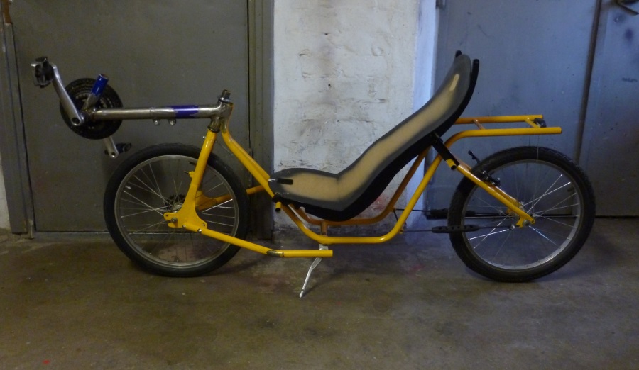

(kun on niin paljon mukavampia nojakkeja olemassa) olen muuttanut sen etuosan tavalliseksi taittopyörillä tapahtuvaksi etuvetoiseksi:
Re: SH20
Joko mallailit vetävän ketjun kulkua. Näytää aika hankalalta tuolla haarukalla. :?
Re: SH20
Joo, totta puhut. Jouduin haarukkaan tekemään ketjua varten loven, ettei ketju ota haarukkaan ketjun ollessa pienimmällä rattaalla.
Paluuketjun rissa on ripustettu vetävän ketjun rissan akseliin hahloilla (vai mitkähän olisivat nimeltään?), jotka on nivelöity keskenään.

SH20 lopullisessa asussaan:
SH20 27.12.13.jpg (68.43 KiB) Katsottu 5093 kertaa
Re: SH20
On ne niin hienoja. Tuonkin olemuksen kruunaa talutuskahvan muoto sijaninti ja väri. Talutuskahvoja ei ole muilla. Se on Sakarin tavaramerkki. :D
