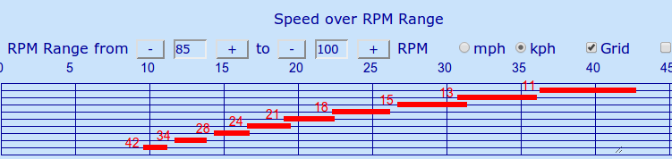

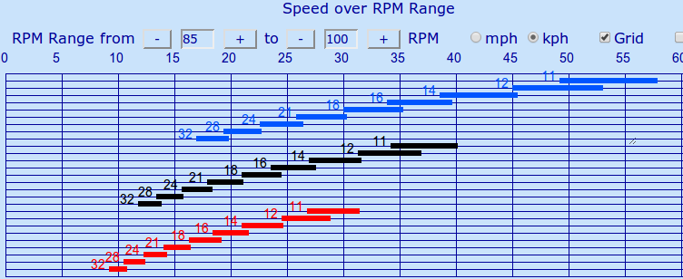

Tässä on tullut hajateltua aihetta jälleen kesän kokemusten perusteella. Talven ajoin maastonojakilla jossa SRAM:n 9-vaihteinen 11-32 pakka ja edessä keväästä alkaen 25 ja 34 -piikkiset 10% ovaalit ketjurattaat sekä Campagnolo Record C9 -ketjut ilman ketjulukkoja. Tällä vaihteiden valikoimalla paukutin kuuden tunnin paksukumipolokasun maastokisan:
Kuten taulukosta voi päätellä ei isoimmalla 46-piikkisellä käytännössä tee mitään. Tavoite oli myös pitää vaihtajan häkki maksimissaan keskikokoisena jottei muuten erittäin hyvää maavaraa huononneta sillä.

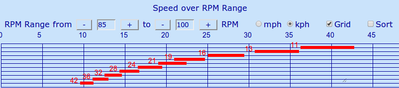

Kun rengastestien perusteella pystyin ajamaan Furious Fred -slikseillä ja vauhdit nousivat alkoi hatuttamaan tuon maastopakan isot hypyt vaihteiden välillä joten hommasin 11-28 "maantiepakan" jolla ajoin kesä-heinäkuusta alkaen myös kaikki kisat:
Tykkään tästä erityisesti, maastossa voi ajaa pienellä etulehdellä ja kun vauhtiin pääsee niin vaihteelta toiselle on vain piikin hyppy josta aika-ajaja tykkää. 28-piikkisellä tuntuu silti pääsevän paikalliset mäet ylös, vauhtia kun on helpompi ottaa ja kiihtyykin paremmin kuin nappularenkailla.
Tai kun pitää kunnon vauhtia niin voi ajaa isolla lehdellä ja puristaa nyppylät ylös niin että vasta kun on 1- tai 2-vaihde silmässä tiputtaa edestä pienelle ja kun pääsee laelle nostaa vaan edestä isolle ja spurttaa vauhdin takaisin. Jotenkin tuohon on tottunut ja hyvin sattuu sisään sopiva vaihde kaikissa tilanteissa.

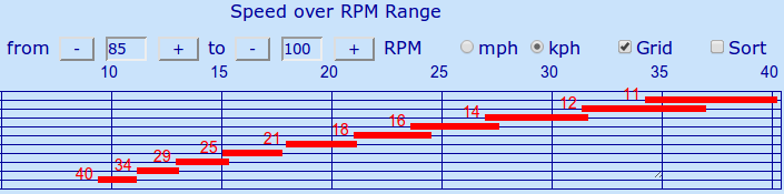

Yhdellä etulehdellä vaan tulee vähän ongelmaa noihin välityssuhteisiin. Vakiopakoilla kuten 11-36 ei saada samaa skaalaa kuin mitä 25/34 etulehdillä ja 11-32 pakalla. Toisaalta 10-pakoissa on kolme suurinta lehteä niputettuna ainakin maantiepakoissa ja niiden tilalle löytyy jokunen vaihtoehto joilla skaalaa saa lisää. General Lee vaihtaisi neljä suurinta ratasta kahden nippuina 25-29-34-40 ja kun laitetaan 11-36 pakkaan niin saadaan:

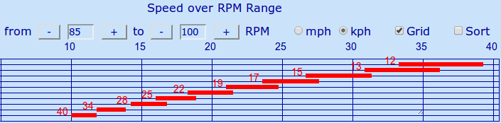

Aika kovat hypyt tulee vauhtipäähän mutta hitaasta päästä ei näytä pahalta, edessä on 32-piikkinen. Tuo etulehti ei mene nykyisiin kampiin, pienin sopiva on 34-piikkinen. Mutta mitä jos rakentaisi pakan itse käyttämällä 10-vaihteista 12-28 (12-13-14-15-16-17-19-22-25-28) pakkaa, jättäis pois 14-16 ja tekis itse 3mm:n alumiinista 34- ja 40-piikkiset:
Tuossa olis käytännössä lähes sama skaala ja ei pahoilla hypyillä verrattuna 2x9 25/34 + 11-32 pakkaan verrattuna. Skaalaa on siirretty himppu hitaampaan päähän joka ei toisaalta haittaa kun noin kovaa harvoin mennään maastossa mutta pitäähän ne tiukatkin ylämäet päästä ajamalla ylös.

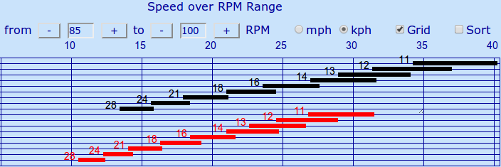

Pikkasen lisää turinaa tänne. On tullut melkein järkevän hintainen vaihtoehto OneUp Components wirmalta jossa 10-pakkaan lisätään pohjalle 42-piikkinen ja otetaan välistä 15-piikkinen pois.
Itse ottaisin sekä 15- että 17-piikkiset ja laittaisin tilalle 16-piikkisen, vaikka toisesta pakasta. Silloin välitykset olisivat tällaiset:
Tuota vois kokeilla läjäämällä parista pakasta tämmösen 9-pakan:
