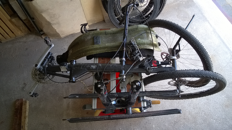

Rakentelu ei ole vielä edennyt pahemmin, joitakin osia on tullut hommattua ja pähkittyä rakenneyksityiskohtia.
Mutta hieman tilannepäivitystä nojakin suhteen. Laite toimii aivan mainiosti. Koko talven olen ajanut 11-32 pakalla ja pelkästään 34-piikkisellä ketjurattaalla. Lumet suli pois jo huhtikuun alussa jolloin pääsi metsään, maaston pehmettyä on jokusen kerran tullut ajettua 25-piikkisellä etulehdellä mutta 11-34 pakkaa en ole kiekoissa pitänyt.
Alla on nyt Schwalbe Thunder Burt 54-559 ja -622 gummit tubelessina, halvimmat ja keveimmät versiot. Tietysti WTB LaserDisc -vanteilla joilla pysyvät erittäin hyvin, vain kerran on etukiekosta karannu ilmat kun pompin jyrkkää alamäkeä vahvasti etujarrulla hidastaen, juurakkoa ja pattia. Kumi ei kuitenkaan pudonnut vanteelta joten minipumpulla noin 1 bar paineet takaisin ja matka jatkui. Tämä tapahtuikin elämäni pisimmällä maastolenkillä joka taisi olla myös hitain, 102.6 kilsaa, 8 tuntia ajoaika ja keskari siinä 13 km/h.
Samalla lenkin jälkeen ihmettelin ketjun kuntoa. Tuolla lenkillä tuli kaaduttua suo-ojaan oikealle kyljelle, ajettua napoja myöten mustassa suolillussa, loppu kolmannes oli helpohkoja metsäteitä ja neulaspolkua, siis pölyistä. Suo-osuuksien jälkeen pyörä näytti aivan järkyttävältä, loppumatka tiputteli vissiin suurimman osan moskasta pois mutta ketju näytti kotipihassa ihan samalta kuin lähtiessä. Joka näytti samalta kuin edellisen voitelun jälkeen. Loppukolmanneksella rapsuttelin takavaihtajan rissoilta pois paksut kerrokset jo kovettunutta multaa ja heinikkoa...
Viime talven ajoin Finish Line Wet -öljyllä joka toimi syksyn ja alkutalven märällä kelillä erittäin hyvin ja ei ollut sotkuinen talven lumillakaan. Kevään tullessa ajoin ketjun kuivaksi ja ennen voitelua päätin kokeilla Squirt Lube -ketjuöljyä. Ensimmäistä kertaa Campagnolo Record C9 -ketju katkaisijalla pois ja pesu 2l:n Lasol pullossa bensalla useaan kertaan huuhdellen ja yön yli kuivumaan. Seuraavana päivänä tippa linkille -voitelu ja tunteroisen päästä toinen kierros. Parin lenkin jälkeen tein kolmannen voitelun jolla päästiin tuon eeppisen lenkin mutta tänä aamuna ketju kuullostaa jo vähän kuivalta ja voitelu on edessä.
Eeppisen lenkin loppukolmannes piti helpottaa koska penkin etukiinnitys alkoi pettämään. Vasemman pultin kierteet löivät tyhjää (olin sen joutunut hiljattain pihdeillä irroittamaan kun oli ruostunut kiinni ja vähän vääntynyt) ja varmaan sen takia oli penkki päässyt liikkumaan ja oikea pultti prikkoinen oli mennyt kannesta läpi. "Kittasin" murtuneet kuidut ja reiät umpeen 90s pikaepoksilla. Kuivuttuaan hioin epoksimöntit sopivaan muotoon ja päälle laitoin molemmille puolille paikkapalat dual-uni hiilikuitua ja perään hiilikuitu-nomex kangasta jota penkin pintakerros muutenkin on. Eilen porailin uudet reiät, väänsin M6-kierteet vasemmalle puolelle ja lowracerin pultilla se puoli kiinni, penkin ja rungon väliin parempi sisurikumikerros ja tukevammat välilaatat. Nyt on asiallisesti kiinni, saa nähdä kauanko kestää tällä kertaa.
Etäohjauksen nivelissä on jo klappia. Karmeissa olosuhteissa ovat kuitenkin kestäneet melkein 10t kilsaa joten ei paha. Seuraavat otan ulkokierteellä ja teen putkesta uuden tangon, tämä kierretanko vääntyilee jos tökkää punkuraan rengas muuten kuin suorassa.
Värkki on vaan liian hauska ja hyvä ajettava... tarttis silti tehdä se evoluutiomalli.

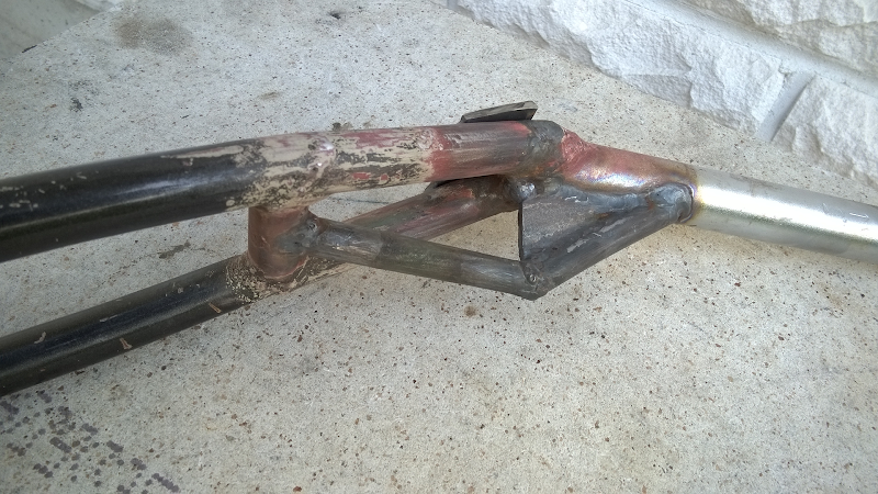

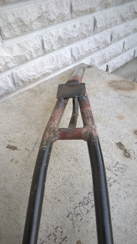

Näköjään tulee ajettua liikaa näillä prototyypeillä... tiistaina kävin elonkorjuulenkkiä ajamassa ja tovin narskuttuaan murtuu penkin takatuki "nivusista". Onneksi penkki on vahvistettu, eiköhän sillä kotiin pääse... ja hetikohta paukahtaa kylkiluut penkistä heti pakaroiden yläpuolelta.
Ja kotiin oli matkaa vain 20 kilsaa, roikkuen tangosta :evil:. Näytti osin ruostuneen, osin väsyneen. Talven ajot tiesuolassa eivät näköjään Nopsa & Yosemite putkistolle tee hyvää...
Kun tuota etuvetosta piti hitsata niin samalla kolvailin haarukset kuntoon ja lisäsin tämmösen tukirakenteen:
KuvaKuva
Vielä mustaa maalia päälle ja etuvetosen testilenkin jälkeen kuidutin penkkiin korjaukset. Näin pieniksi pistin värkin sitten tänään kun penkkiä oli sovitettu:
Purin takajousituksen tsydeemit ja herkistelin ja voitelin asiallisesti laakerit, tarkistin kaikki hitsisaumat ja jarrusatuloiden asennot sekä vaihdoin keulaan öljyt. Kasaamisen jälkeen pitäisi olla hyvässä kunnossa SyöteMTB:tä varten johon tuli Seinäjoella ollessa ilmoittauduttua 120 km:n matkalle.

Mitä putkea noi penkin tuet on. Itellä tulee vähän vastaava rakenne ja tarkotus oli tehdä 22x1 putkesta.. toki siihen jonkinlaiset kolmiotuet tulee mutta jos tällaista väsymistä ilmenee pitää varmaan keksiä jotain.
Re: Täysjousitettu off-road nojakki
En muista putken vahvuutta mutta Nopsan seat stay putkia ovat. Milli ei riitä tuollaisen paikkaan ellet vahvista penkkiä kuten mun piti tehdä kun kahdesti on kylkiluut siitä murtuneet.
Seuraavaan tulee päärungosta kahdella putkella... Ihmeen hyvin tuo onkin kestänyt vaikka laittoi penkin alemmat kiinnikkeet kovemmalle rasitukselle, niitä ja penkkiä on pitänyt vahvistaa. Tässähän on vain polkemisvoimat hoidettavana kun jousitus huolehtii renkaiden kanssa muusta.
