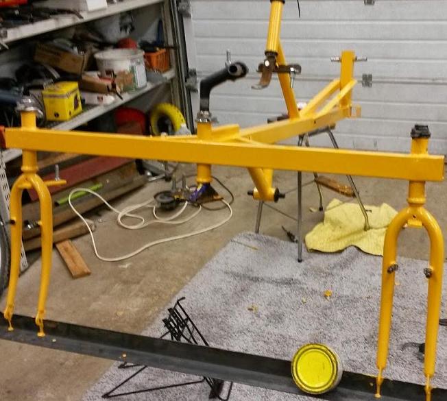

Alkoi ikävin vaihe pyörän rakennuksessa, eli maalaus. Maaliksi hommasin biltsun uretaanialkydimaalia, koska värivalikoimasta löytyi keltainen ja hinta on kolmasosa miranol/futura linjasta.
Muttamutta, eihän tuo väri ollutkaan räikeän huomiokeltainen, vaan tumma jopa rusehtava työkonekeltainen.
Viestit: 7867
Re: Papan talvijopo, LWB tadpole
Kuvassa värivertailun vuoksi miranolin peruskeltainen. Pitääköhän tuo "CATERPILLAR" tarroittaa, niin muut luulevat sävyn olevan tarkoituksella pyöräkuormaajan värinen :D

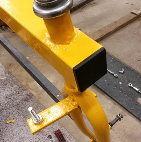

Siisti putkenpään tulppa löytyi etralta alle eurolla.

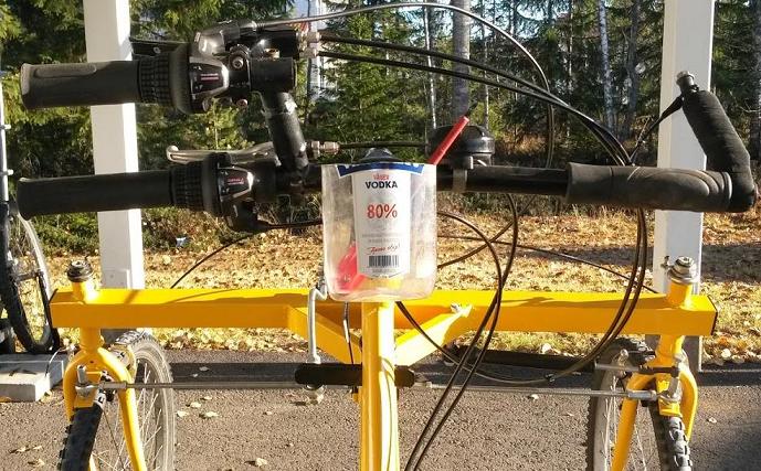

Yksikätisen pyöräilijän ohjaustanko.

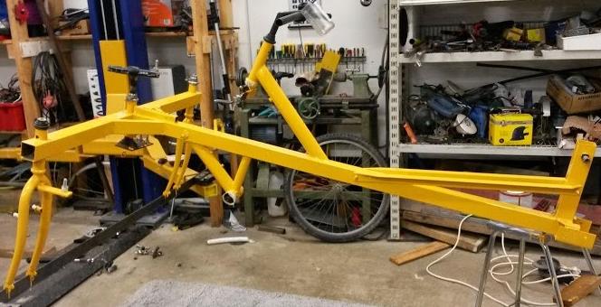

Ihan ok ulkonäkö tuohon tuli, vaikka viikko sitten näytti kaatopaikkaromulta :D
Vaihteet pelaa uskomattoman hyvin, kun ensimmäisen kerran ostin KAIKKI vaihteensiirtoon liittyvät osat uutena.
Penkin pehmuste ja valot vielä, niin eiköhän tuolla talven pärjää.
Jep, hienohan siitä tuli. Toivottavasti on vapaata talvikauden päättäjäisten aikaan niin pääsee tämänkin näkemään livenä ;)
